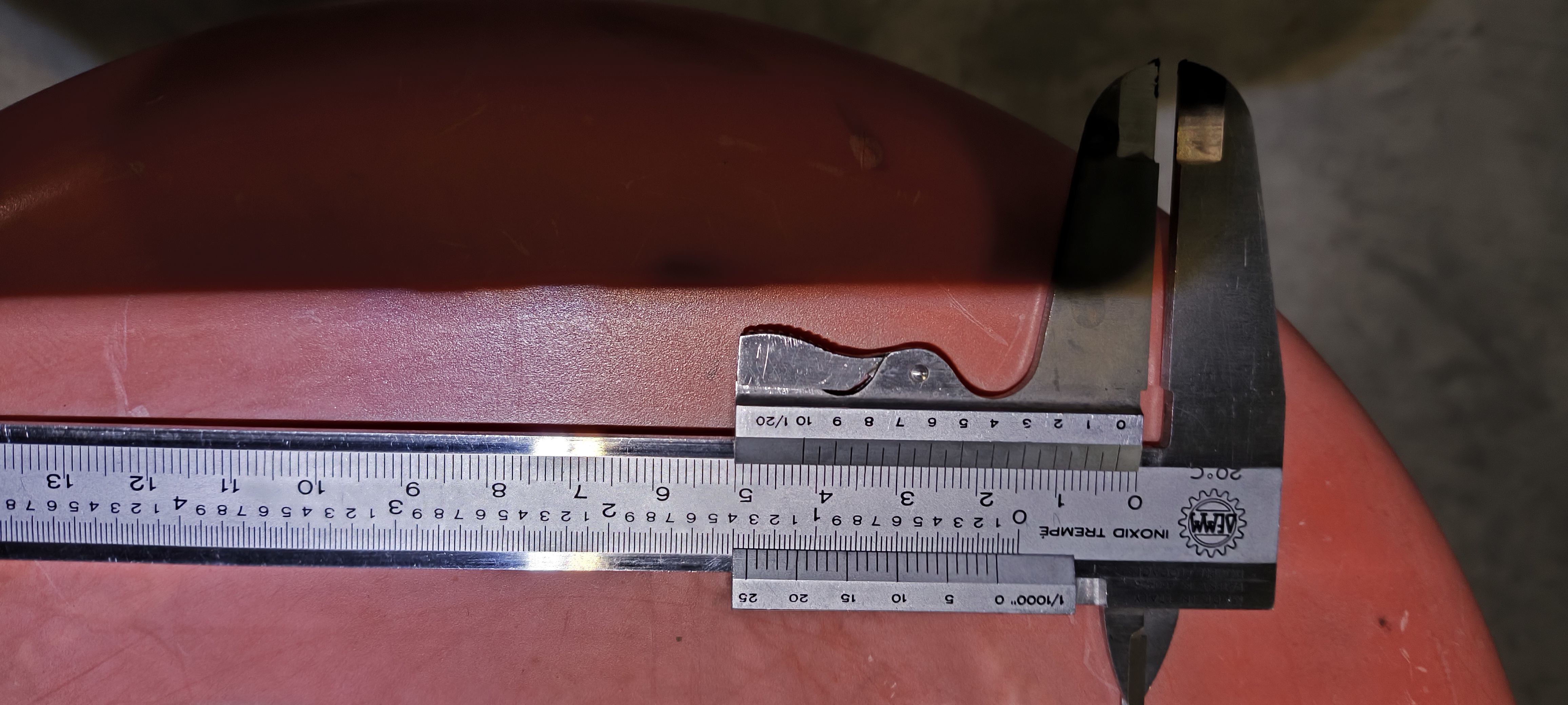

Ho misurato lo spessore del dente della corona...

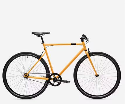

Inserito il - 12/11/2025 : 22:32:00  Mostra Profilo Invia a andrea 104KG un Messaggio Privato  Rispondi Quotando
Senza deragliatore la catena va messa nel rapporto in cui è più diritta possibile e aggiustata di lunghezza, in pratica deve venire come in questa foto
19,05 KB
Se lasci la catena lunga tenderà a mettersi diritta da sola nel rapporto in cui ha la linea migliore.
però se una volta che è in posizione risulta lunga potrebbe cadere da davanti...
Quindi metti la catena in modo che sia il più diritta possibile, guardalo da sopra... poi accorciala e vedrai che non si muove più
