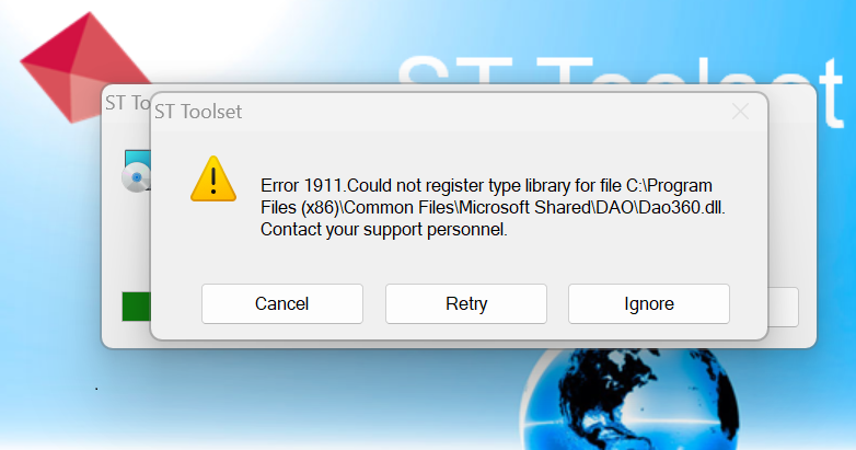

Inserito il - 29/11/2025 : 13:54:44  Mostra Profilo  Rispondi Quotando
Sto usando Win 11 che mi si aggiorna regolamente. Comunque nell'installare ST Visual ho riscontrato l'errore che allego. Può essere questo?

Inserito il - 29/11/2025 : 16:40:09  Mostra Profilo Invia a mbrusa un Messaggio Privato  Rispondi Quotando
Non è un problema di ST Visual Programmer o di SDCC, l'errore è generato da cygwin (emulatore comandi linux), non riesce a cancellare i file della compilazione precedente.
Controlla nella cartella tools/cygwin_64 se è presente il file rm.exe, può essere che l'antivirus lo ha cancellato, oppure è un problema di autorizzazioni, controlla la cartella Sicurezza nelle proprietà di rm.exe.
