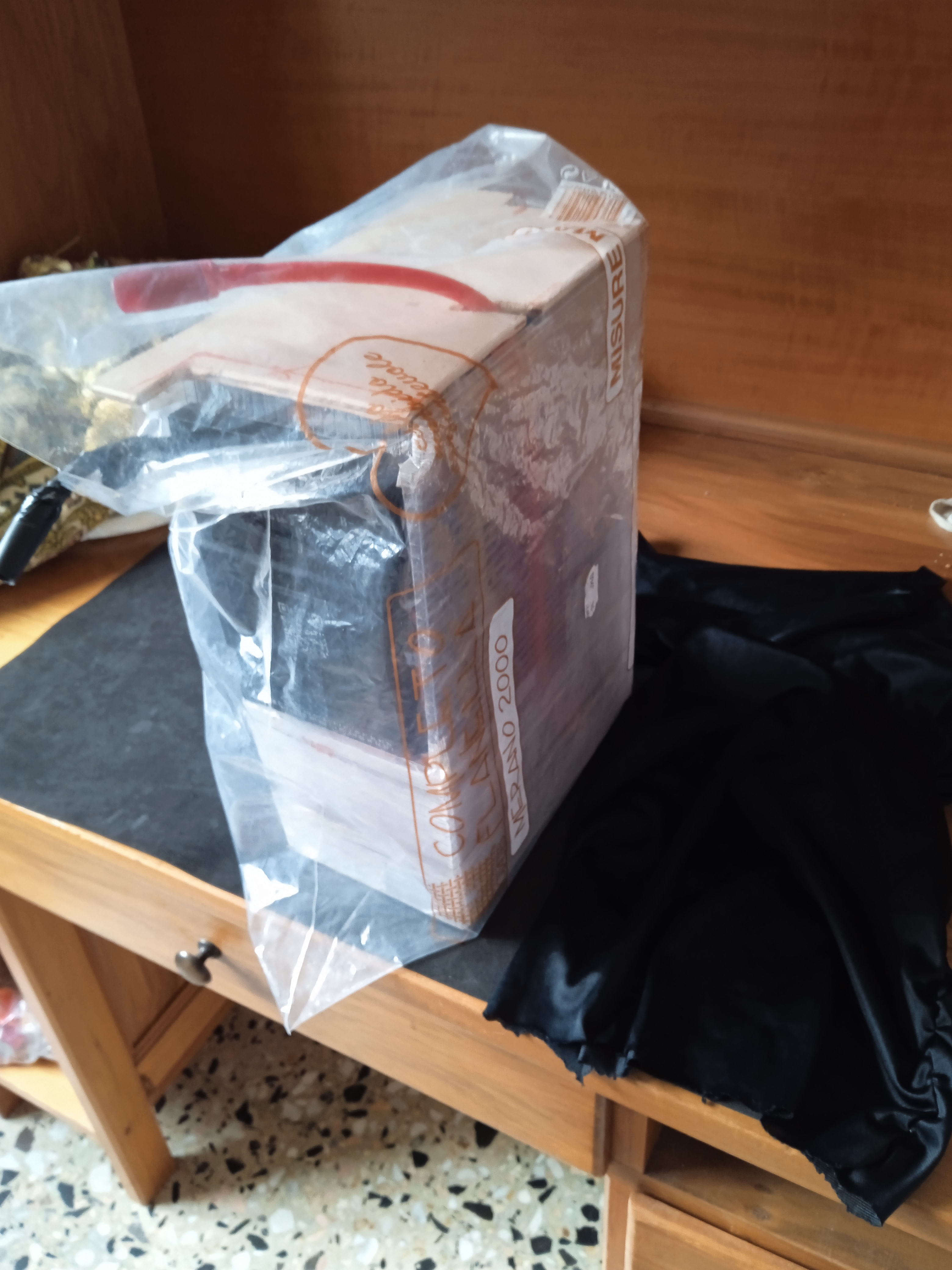

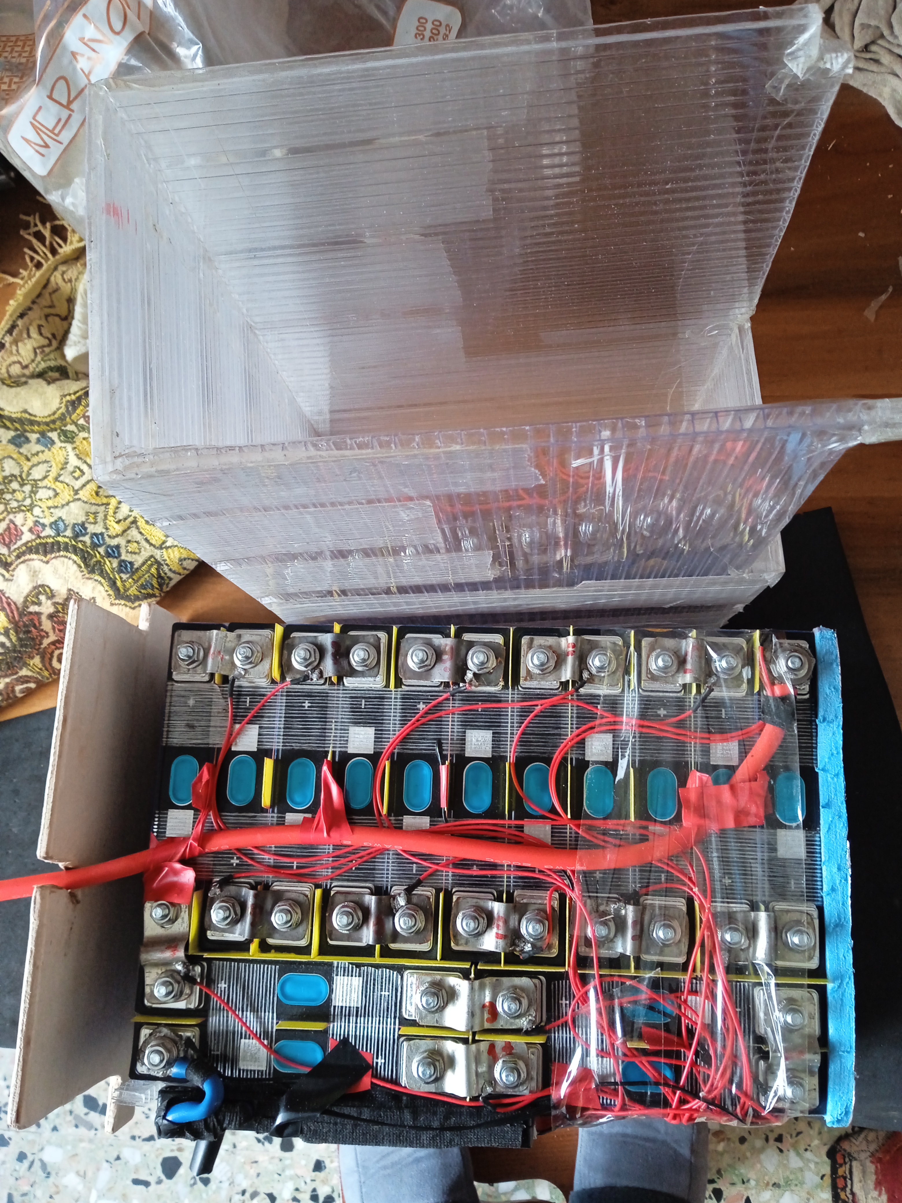

Batteria rettangolare Nmc 58Ah 15s,
x ora sono soddisfatto
anche dalla qualità che sembrano avere;
420 incluso spedzn e tass;
Dopo qualche ricarica e scarica
sembrano non avere bisogno di bilanciamento,
e la temperatura sembra stabile;
Cella: 0.86Kg; 27*148*95 mm + il perno.
Ai lati policarbonato alveolare,
mentre sotto e sopra tavola (08 06),
(+ larga per le cinghie), sotto spugna;
Posizioniata al basso centro in verticale,
estraibile, la bici sembra abbastanza stabile,
e l'efficenza sembra migliorata,
ho messo i 2 cavi un po' più spessi
con connettori as150 (7mm);
Accorciato alcuni fili e tolto alcuni connettori ingombranti saldando direttamente il fili.
Provvisoriamente nella busta x la pioggia e ricoperta con tessuto elastico;
[Ho visto che molti tessuti impermeabili: non lo sono affatto al 100%];

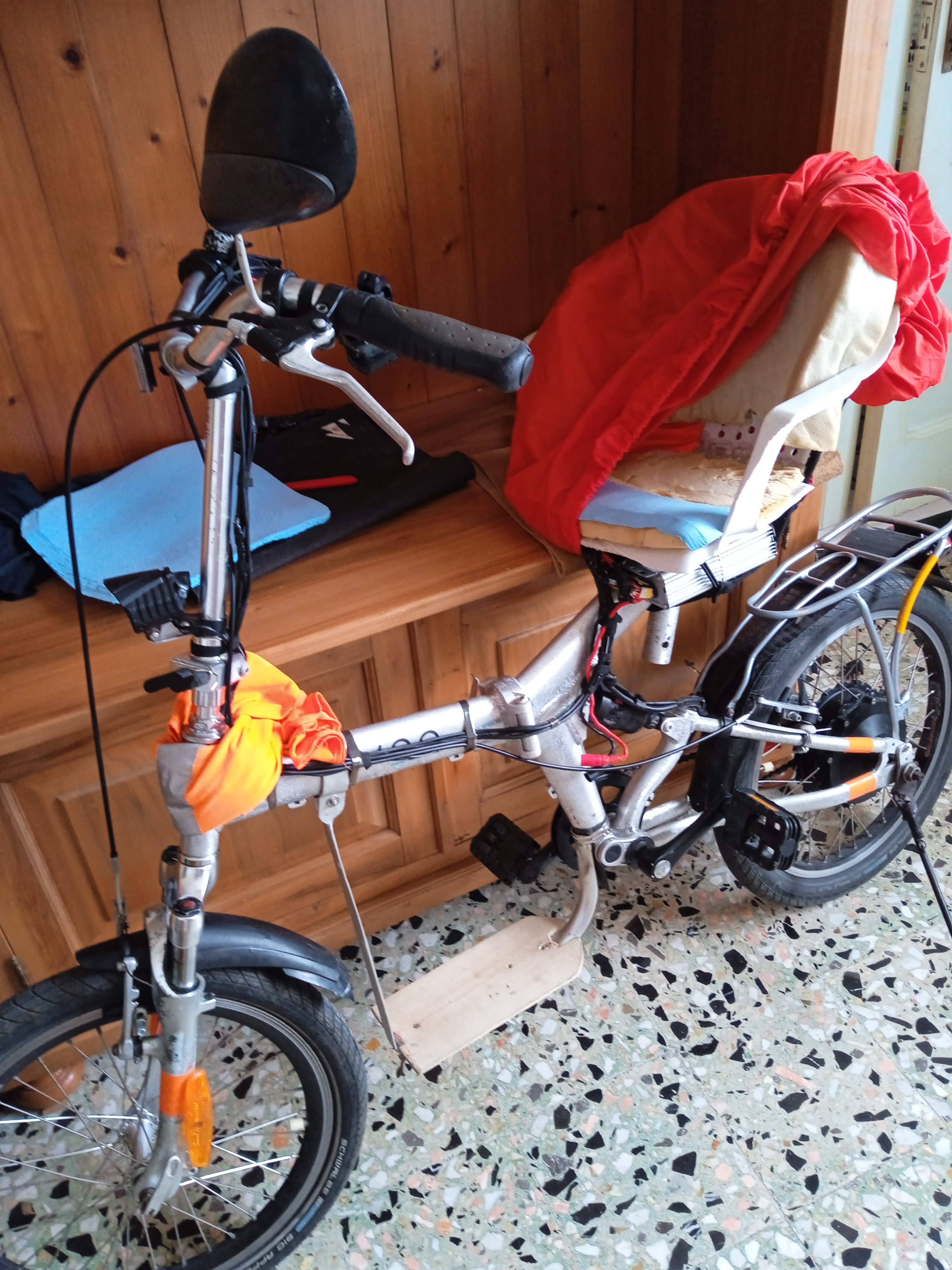

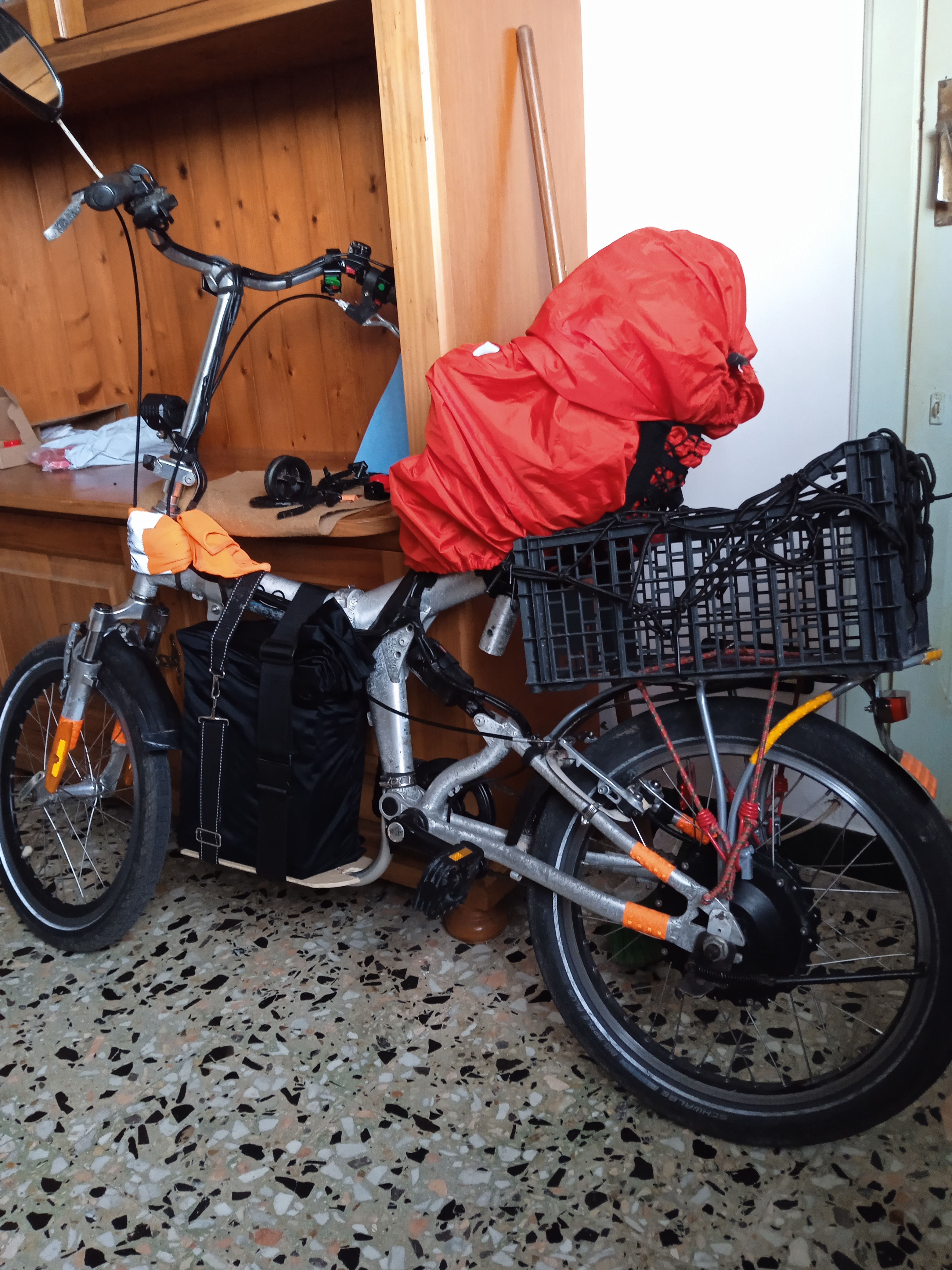

Sella schienale: sedia in plastica bambin, con spugna più spessa davanti;
Pedali corti.
Ho tolto il cambio; Marcia fissa 11 denti.
Al freno posteriore ho messo un vbrake anteriore usato,
questo finalmente sembra funzioni bene e soffice.
Portapacchi in alluminio, con cassetta
di plastica estraibile,
agganciata con le molle a gancio.
