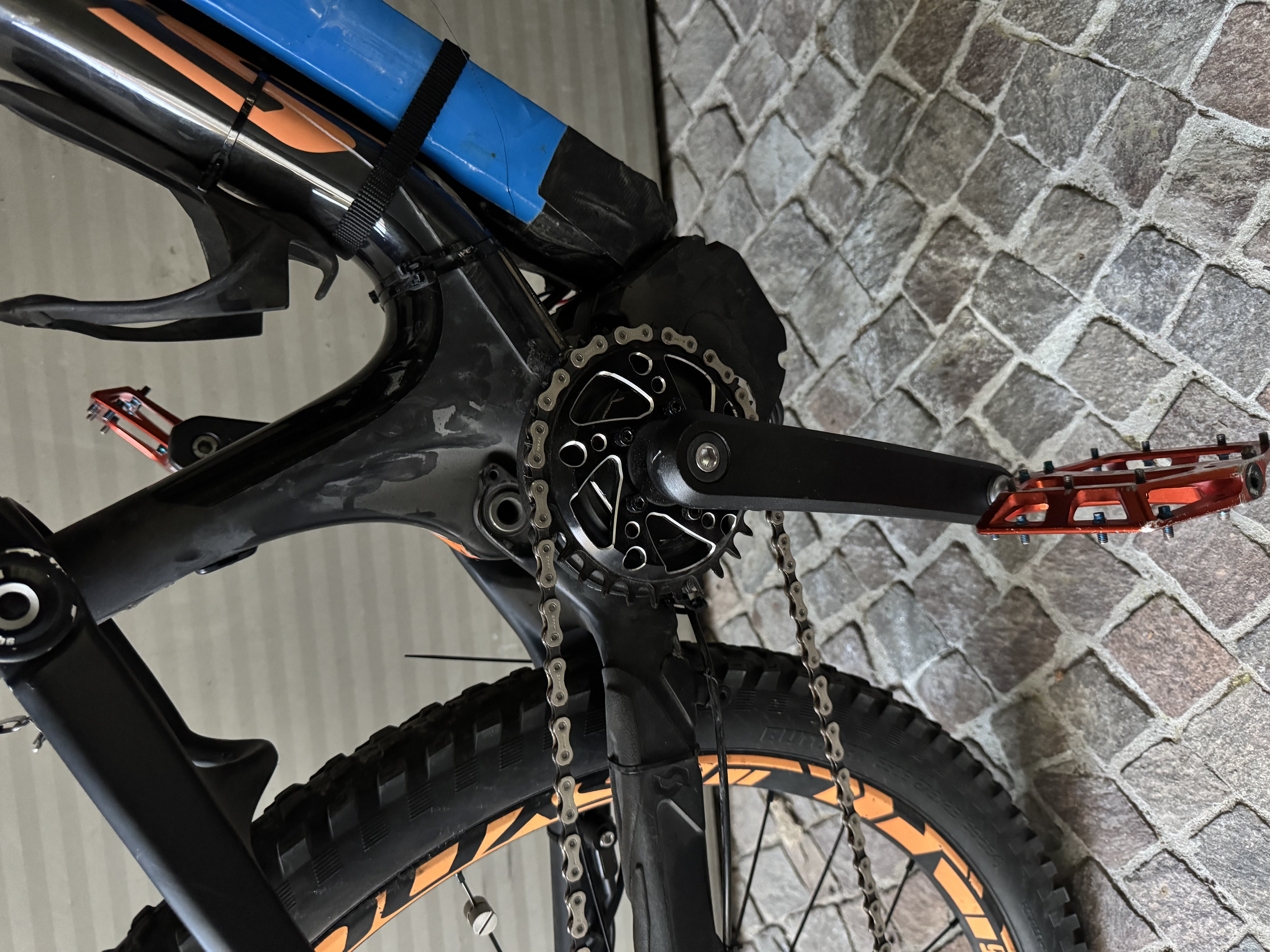

Come prevedevo grossi problemi di montaggio sulla vecchia specialized Comp 2010
https://youtu.be/ocxAVfFP2C8?is=dC7HjPl_Xx3NFqop

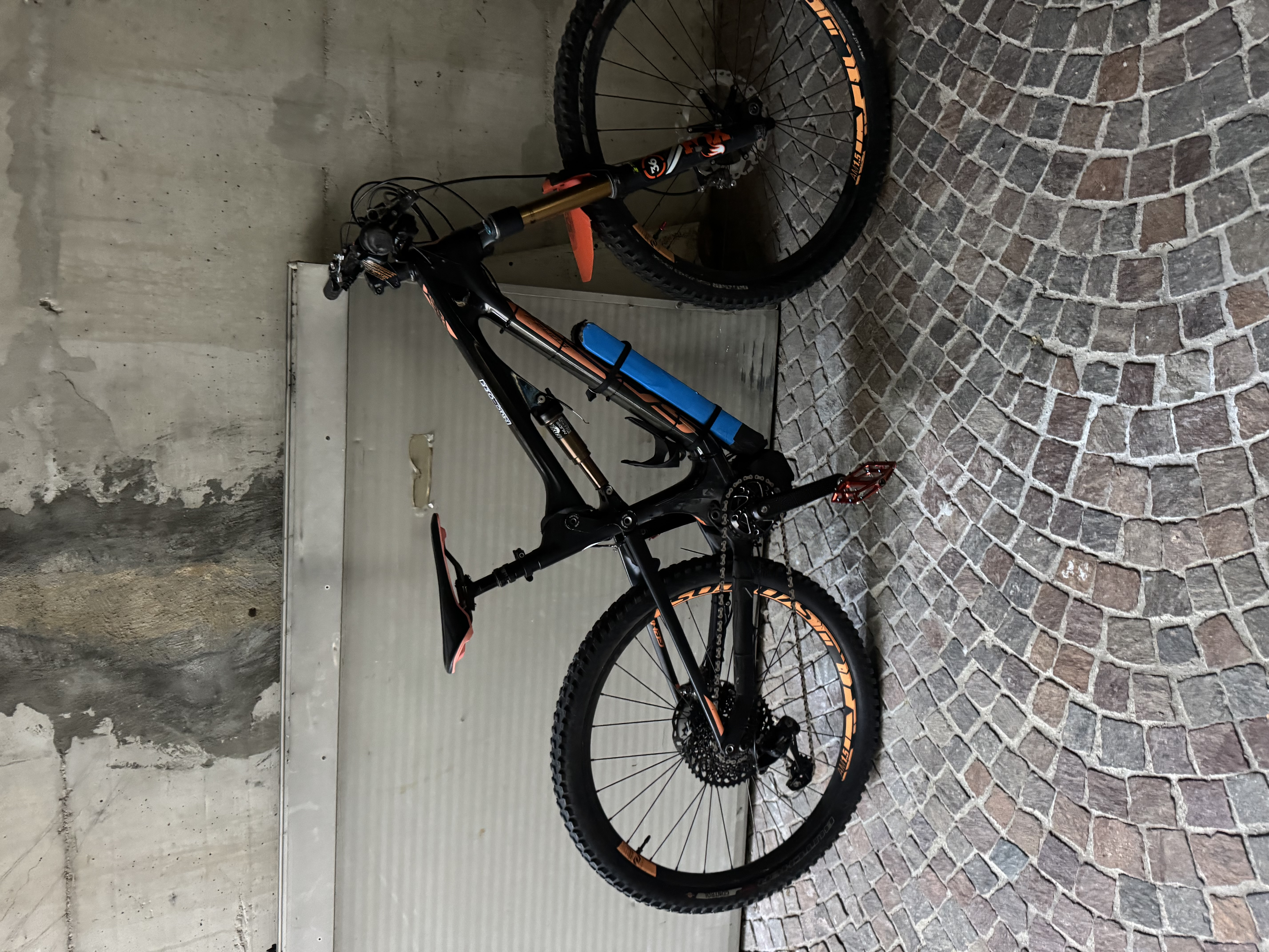

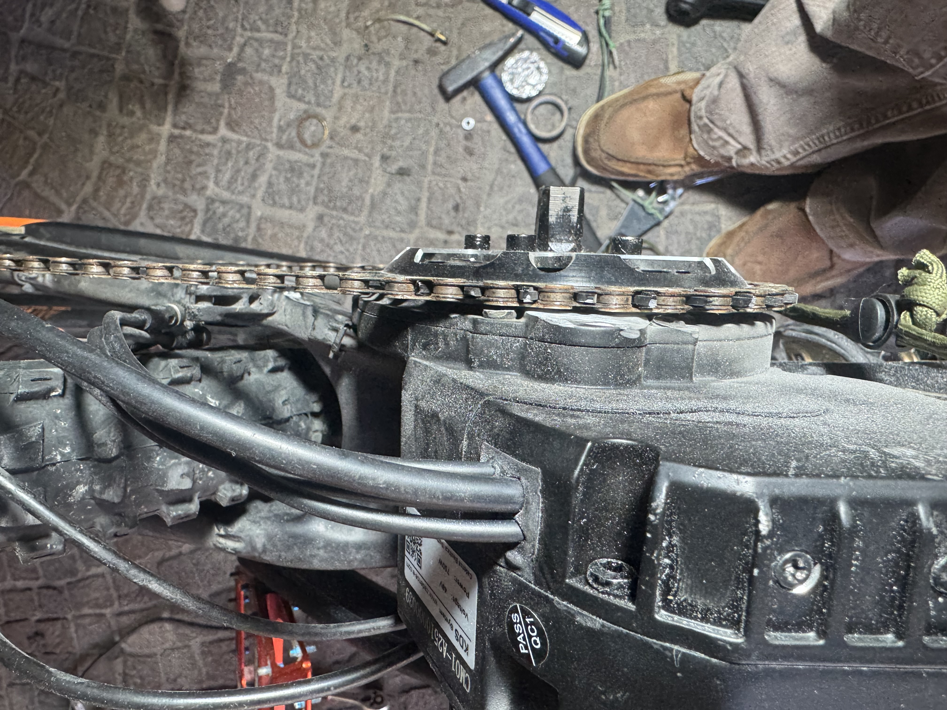

Inserito il - 18/04/2026 : 21:31:45  Mostra Profilo Invia a andrea 104KG un Messaggio Privato  Rispondi Quotando
Per chi non li ha visti aggiornamenti su montaggio motore.
Vado piano ci vorrà un mese

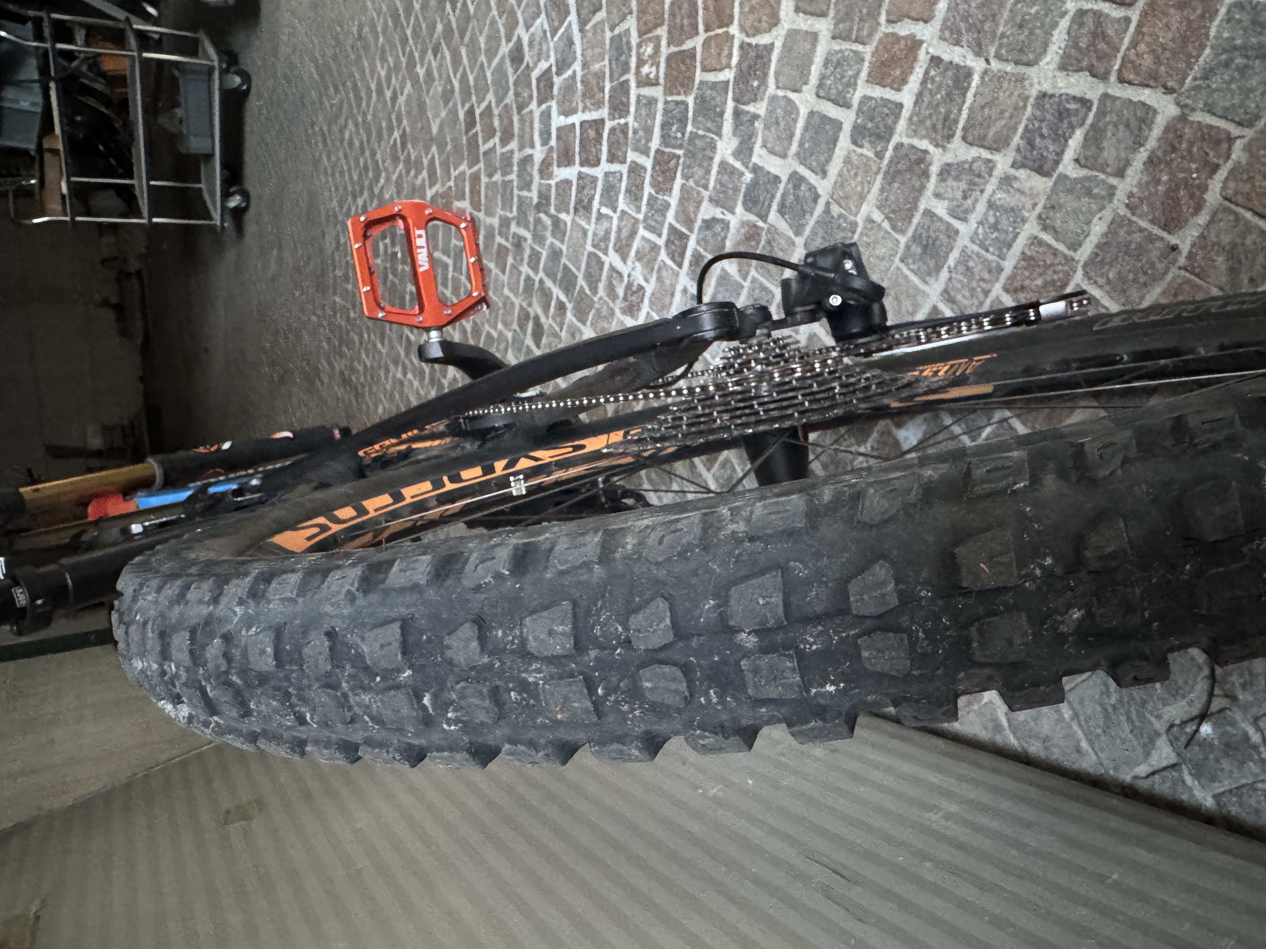

Montato il Cadence su Scott Genius in carbonio.
Con discreto lavoro di fresa sia sul movimento centrale che sul motore.
La corona originale toccava sul carro ho recuperato una vecchia imbottita del Ba Fang BBS HD mi pare e ho usato la corona originale del Cad per fare uno spessore in maniera che la catena ci passi appena appena tra la corons ed il motore.
Provato sulla rampa si fa fatica perché si impenna mi sembra molto più potente del BBS 750 però l'ho provato solo 10 minuti
