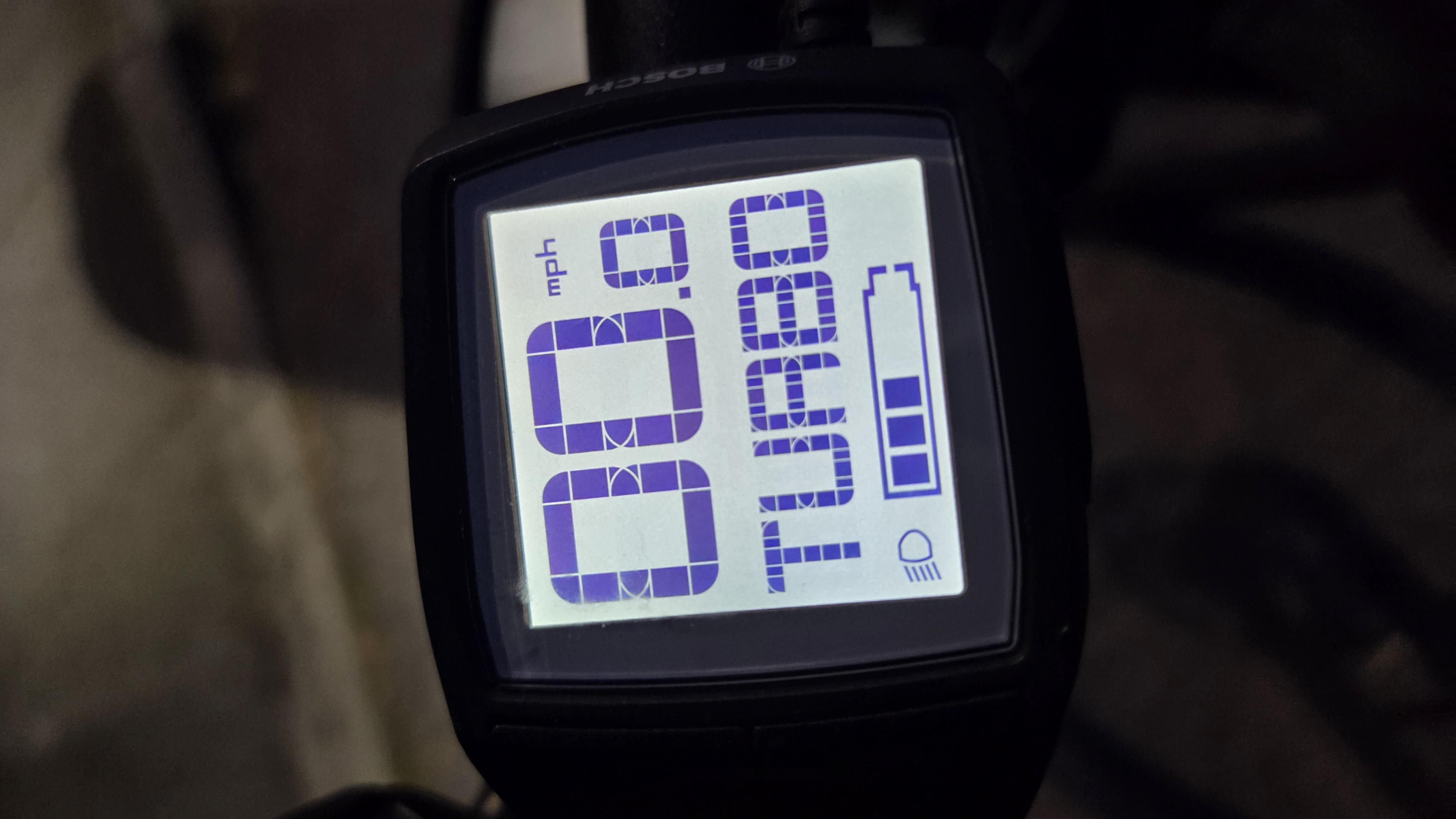

 Il display si è configurato in miglia. help!
FoxAdriano
155 Messaggi
Inserito il - 09/05/2026 : 22:14:57  Mostra Profilo  Rispondi Quotando
Ciao, ho una cannondale con un computer di bordo che tengo sempre congigurato con Km/h. Oggi con qualche azione maldestra il display credo che sia configurato in miglia/h. Ho provato per molto tempo a rimettere Km/h ma non mci riesco. In altre parole quando viaggio devo vedere a quanti Km/h vado.
Qualcuno è così gentile di dirmi come si fa?

FoxAdriano
155 Messaggi
Inserito il - 11/05/2026 : 10:20:56  Mostra Profilo  Rispondi Quotando
Sembra incredibile, ho provato anche questa mattina a scegliere i Km invece delle miglia, ma non ci riesco. Eppure prima era configurato con il Km.
Comunque allego qualche foto in modo che qualcuno mi possa dire come si fa.
Grazie di nuovo.Immagine:
565,35 KB
377,92 KB
491,23 KB
489,18 KB
Allego anche la foto che ho trovato su Internet. Eccolo!!!
43,69 KB
Modificato da - FoxAdriano in data 11/05/2026 10:23:39

Paolo Tuzzo
340 Messaggi
Inserito il - 11/05/2026 : 17:48:59  Mostra Profilo  Rispondi Quotando
https://help.bosch-ebike.com/it/help-center/manuals/istruzioni-per-l-uso-purion-e70
Stefanschen
2059 Messaggi
Inserito il - 11/05/2026 : 17:49:00  Mostra Profilo  Visita l'Homepage di Stefanschen Invia a Stefanschen un Messaggio Privato  Rispondi Quotando
Devi accendere la bici, premere brevemente e conteporaneamente il tasto MENO e il tasto ACCENSIONE.
SpeedUp Maker
www.speedfun.bike
www.speedup.bike
FoxAdriano
155 Messaggi
Inserito il - 11/05/2026 : 18:17:37  Mostra Profilo  Rispondi Quotando
Un milione di Grazie. fINALMENTE SONO RIUSCITO NELL'INTENTO.
