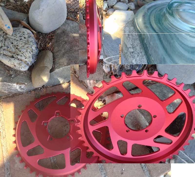

tra gli errori che ho fatto durante la costruzione della e-bike a scavallo basso, c'è stato l'errato acquisto di due corone imbutite da 42 denti...
242,6 KB
che sono, credo, per BBSHD e non per BBS01/02.
Ora
1- se a qualcuno interessano le vendo, sono intonse dato che non possono essere montate sui miei motori. Farò un thread nel mercatino.
2-se le ho prese è perchè ho fatto davvero fatica a trovare quelle giuste e mi sono fidato della didascalia ma se mi fidavo della immagine non compravo queste. Mi pare che le ho prese da Aliexpress.
3- le corone imbutite/disassate/offset giuste per il bbs01 dove le prendete? Possibilmente non a 80 e fischia euro l'uno? Quando non le cercavo, anni fa, mi sono capitate sotto gli occhi di lamiera, probabilmente funzionanti anche se meno belle e anche se non hanno i denti wide/narrow.
4-anche se mio padre non sembra lamentarsi del tubo sella ammortizzato telescopico, vorrei provare quello a parallelogramma.
Lo so che potrei cercare un pò di più da solo ma ste belin di corone imbutite da 42 le ho cercate per ore e se ho sbagliato è perchè quelle giuste non le ho trovate a prezzi decenti.
Queste per bbsHD (credo) le ho pagate 38 euro circa l'una.
Grazie e buon resto della domenica :-)

Dove trovarle non lo so ma almeno una corona potrebbe interessarmi visto che "sembra da internet" che il mio motore cadence usi le corone bbshd.. Attualmente ha una 44, una 42 non migliorerà granchè ma sembra almeno scampanata come l'originale. Puoi misurare col calibro o anche con un righello il diametro del foro centrale e approssimativamaente la distarza fra i fori di 2 viti? Grazie!

qui: https://ebikelettrica.com/categoria/accessori-ricambi/acessori-bafang/bafang-acessori-bafang-accessori-ricambi/bafang-corone/

Ho appena trovato questo articolo su AliExpress:
Varstrom corona da 36T, 42T e 44T per il motore centrale BAFANG BBS, pignone BBS02B BBS01B da 250W a 750W, kit di corona per trasmissione media, realizzato in lega di alluminio, con corona da 42T e offset di 18.5mm, ru
https://a.aliexpress.com/_EQ8ZtsQ

Grazie ragazzi, forse finalmente ho trovato la corona giusta a prezzi decenti partendo dai vostri link.
Ne ho comprate addirittura 3, una per la e-bike MTB full, una per quella a scavalco basso e una per la e-mtb front che ho fatto quest'inverno per la mia amica "maschiaccio" col motore can bus...
Arriveranno entro una settimana :-)
