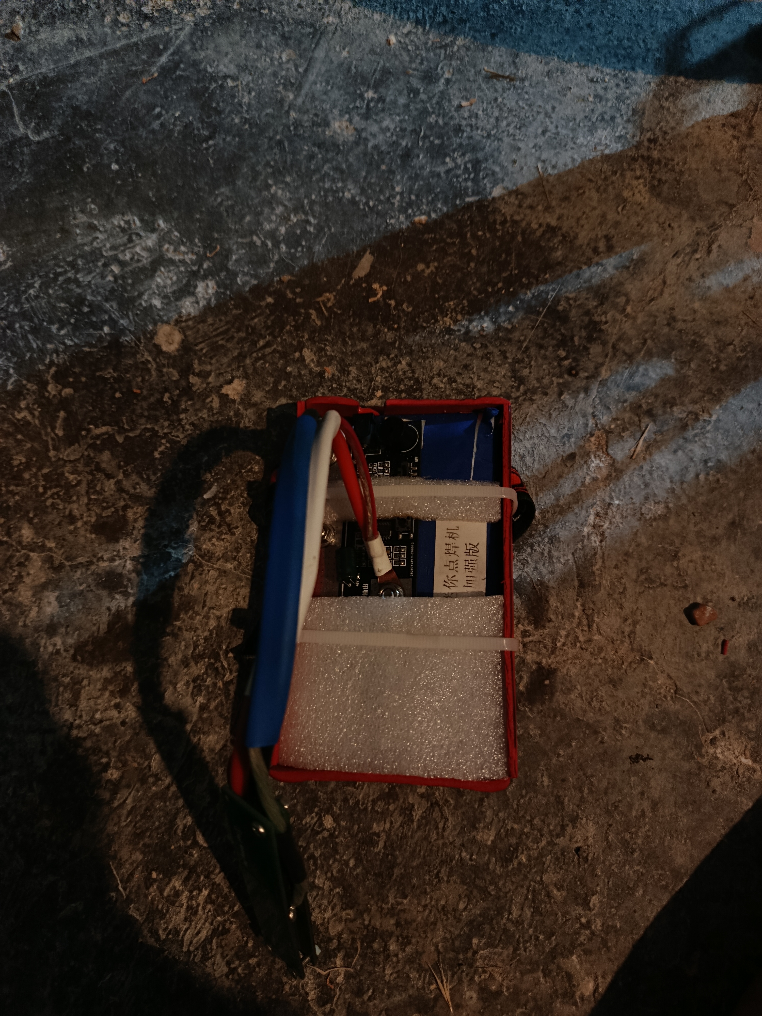

La vecchia puntatrice per celle, presa anni fa a pochi euro mi ha lasciato.. Non ricordo neanche quanti anni ha, sicuramente 6-7 anni. È un semplice circuito con 2 lipo, la plastica sotto l'ho messa io. Purtroppo una lipo si è gonfiata e non mi va di rischiare a ricaricarla. Ha fatto in tempo a farmi fare 2 batterie ad aprile.. pensavo non c'è la facesse invece perfetta.

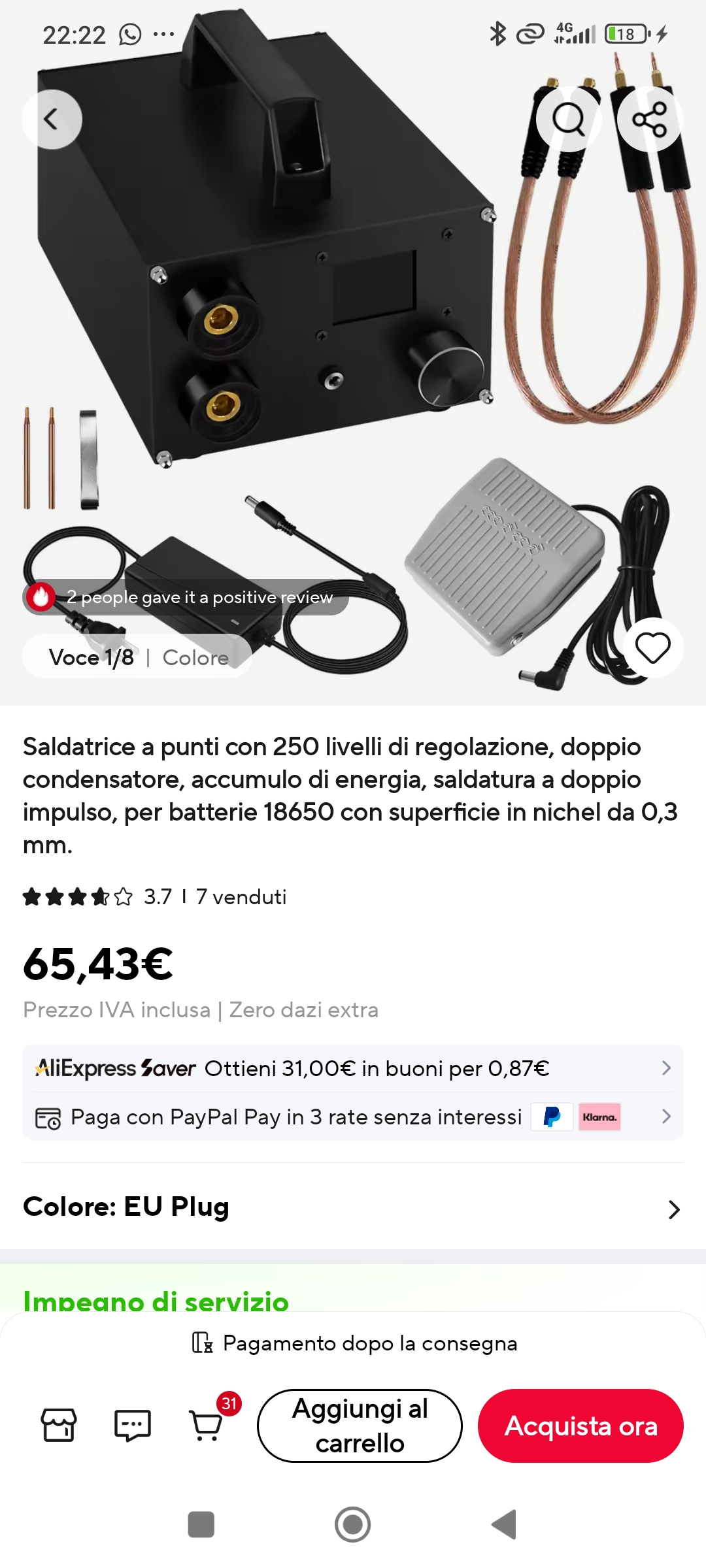

Per cui non mi posso lamentare... Adesso ci sono nella loro bella scatolina a circa 40 euro.. però stavolta visto che le batterie le faccio molto saltuariamente ho deciso di prendere questa
589,5 KB
Dalla descrizione funziona con supercondensatori, elimina il vecchio problema delle puntatrici che facevano saltare il contatore perché carica i condensatori con un semplice alimentatore 12, si può usare una batteria 12v, volendo. Speriamo che essendo senza lipo dentro duri più dell'altra che comunque ha fatto egregiamente il suo lavoro per anni. Quando arriva se interessa faccio sapere..

Valier, la differenza è che quella non avendo condensatori, si pappa 3,2kw, quando saldi devi spegnere tutto a casa perchè se per caso parte il frigo salta tutto (almeno col contratto standard da 3kw). Questa va con un alimentatore 12v 3,5a e volendo con qualsiasi fonte a 12v, power bank, batteria auto ecc.
Ovvimente non mi è chiaro il tempo di ricarica del condensatore, dovrebbe essere istantaneo ma potrebbe non esserlo...
Il manualetto praticamente non dice nulla di nulla, semplicemente dice di regolare la potenza e saldare. E dice che in effetti dentro c'è un supercondensatore, cosa plausibile visto che oggi costano poco anche se ancora non vanno bene come accumulo stazionario. Purtroppo per un paio di giorni non ho tempo di provarla. Dice anche che arriva a ben 0,30mm per le striscie. Se fosse vero mi accontenterei di 0,20mm sarebbe già un bel salto per le mie batterie su cui ho sempre usato lo 0,10 visto che a 0,15 la precedente non dava risultati costanti e c'era il rischio che punti apparentemente buoni non andassero. Addirittura dice che si può saldare il rame da 0,10, cosa che credo non farò mai ..
Purtroppo devo trovare il tempo di provarla, vedremo sabato... se è così potente credo che si debba stare attenti, è molto facile forare il fondello di una batteria e far uscire il liquido dentro con possibiltà di incendio. Mi è capitato una volta, per fortuna non si è infammato nulla, solo una puzza incredibile come di alcool misto con robaccia strana.
