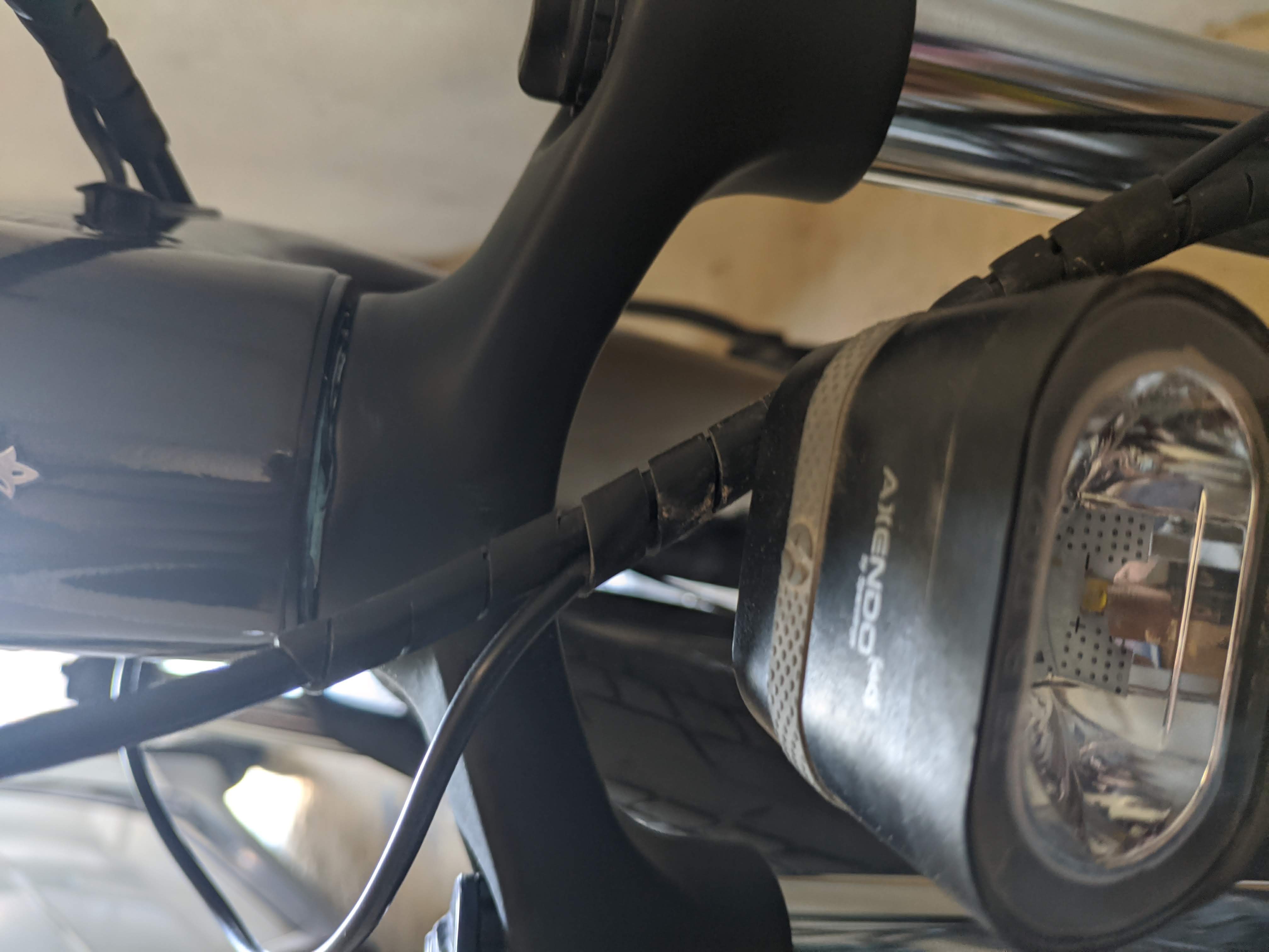

ValAnd65 Inserito il - 23/11/2020 : 16:58:38
Giusto per condividere la mi amarezza:
322,78 KB
Il telaio evidentemente è stato riverniciato, in modo un tantino approssimativo, speriamo duri il trattamento.
