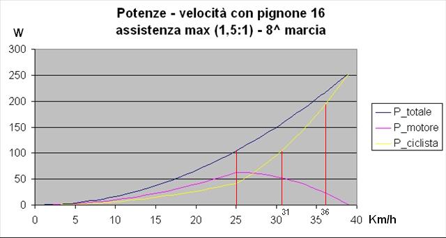

Bengi Inserito il - 10/06/2010 : 06:46:54
Le considerazioni precedenti ed i grafici sopra allegati avevano lo scopo di analizzare quali fossero i fattori da cui dipendono i consumi di energia elettrica, ma sono poco adatti per valutare lo sforzo fisico richiesto al ciclista nelle varie situazioni considerate (es. nel passaggio dal pignone standard da 23 a quello da 16).
Poichè l'energia specifica non è adatta ad esprimere lo sforzo del ciclista, ho realizzato un nuovo grafico che riporta le potenze in gioco in funzione della velocità.
Come si può notare, in tal caso il grafico non è più lineare, ma parabolico. I valori riportati in ordinata (in W) sono solo indicativi in quanto dipendono da moltepilici fattori. Ma per quello che qui interessa un simile grafico può andare bene in quanto lo scopo è soprattutto quello di confrontare le potenze richieste la al ciclista alle varie velocità.
In tale grafico sono riportate le potenze:
- totale (in blu),
- richiesta al ciclista (in giallo),
- fornita dal motore (in fucsia),
nel caso di pignone da 16, con assistenza massima (1,5:1), in 8^ marcia.
Da tale grafico si può capire innanzitutto il "beneficio" che ci si può aspettare nel passaggio dal 23 al 16. In pratica si vede come la potenza richiesta al ciclista per pedalare a 25Km/h con rapportatura standard sia la stessa richiesta al ciclista per viaggiare a circa 31Km/h col 16. In pratica se un ciclista riesce a mantenere i 25Km/h con la rapportatura standare, presumibilmente con lo stesso sforzo sarà in grado di mantenere i 31Km/h nel caso di un pignone da 16. Si tratta di un guadagno di velocità molto sensibile.
Si noti comunque che man mano che la velocità aumenta (oltre i 31Km/h), la potenza richiesta al ciclista aumenta molto rapidamente. Questo per l'effetto combinato di due fattori: in primis in quanto l'energia totale aumenta rapidamente con la velocità (con legge quadratica) ed in secondo luogo perchè questo richiede un sempre maggiore aumento della frequenza di pedalata che - come abbiamo visto bene nei post precedenti - ci allontana sempre più dal livello massimo di assistenza del motore, avvicinandoci sempre più al livello in cui l'assistenza si annulla.
In pratica possiamo vedere come ad es. in pianura, per passare da 31 a 36Km/h la potenza richiesta al ciclista risulti circa raddoppiata. Quindi a questi livelli un aumento di soli 5Km/h di velocità richiede uno sforzo circa doppio del ciclista. Da notare che la potenza (pari a circa 100W) richiesta al ciclista per viaggiare a 31Km/h può essere quella tipica esprimibile anche da un ciclista poco allenato. Mentre la potenza circa doppia (pari a 200W) richiesta per viaggiare a 36Km/h è invece tipica di un ciclista (cicloturista) bene allenato, cioè fuori della portata di un ciclista medio.
30,46 KB

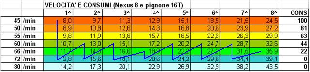

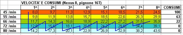

Bengi Inserito il - 02/06/2010 : 07:46:01
A partire dalla tabella sopra riportata, potrebbe essere interessante capire come vada utilizzato il cambio per rimanere entro una fascia di consumi minimi (cioè sopra le 66/min).
La linea spezzata blu riportata nella tabella sottostante indica la sequenza delle cambiate nell'ipotesi di partenza in prima marcia e di voler raggiungere e mantenere la velocità di crociera di 36 Km/h con un minimo di aiuto del motore.
Come si vede, per non scendere mai al di sotto della fascia verde a seguito del cambio di marcia, sarà necessario spingere le varie marce fino alla frequenza di circa 80/min, cosa evidentemente non proprio semplice. Questo è dovuto sostanzialmente ad una rapportatura un po' distanziata del Nexus tra le varie marce. L'unico caso in cui si hanno rapporti abbastanza ravvicinati è solo nel passaggio tra la 3^ e la 4^.
Vale la pena osservare che tale necessità (spingere fino a circa 80/min ogni marcia) è indipendente dal pignone al mozzo montato. Quindi vale per il 16 (come qui analizzato), ma anche per il 19, 23, ecc.
Quindi riassumendo, volendo ridurre i consumi ad un livello accettabile, salvaguardando l'autonomia della batteria, sarà necessario pedalare sempre tra le 66 e le 80/min circa. Insomma è richiesta una pedalata molto agile che si potrà ottenere magari dopo adeguato allenamento.
P.S. Spero che tali considerazioni possano essere di qualche utilità ...
27,86 KB

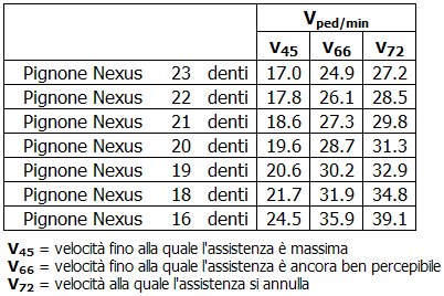

Bengi Inserito il - 01/06/2010 : 22:13:09
Da quanto sopra riportato emerge che a parità di altri fattori, i consumi di energia elettrica sono inversamente proporzionali alla frequenza della pedalata. A 45/min sono massimi in quanto il motore, fino a tale frequenza è in grado di fornire tutta l'energia richiesta in relazione al livello di assistenza selezionato. Oltre tale valore i consumi iniziano a diminuire.
Nella tabella sotto riportata, (nella quale sono indicate le velocità, alle varie marce, al variare della frequenza di pedalata, con pignone da 16), nell'ultima colonna si leggono i consumi di energia elettrica. Fatto 100 il massimo (freq. = 45/min), si vede come alla frequenza 55/min si scende a 63, mentre alla frequenza di 66/min si riduce a 22 ed infine da 72/min in poi i consumi TEORICAMENTE si annullano.
Si osservi come ad una frequenza di 66/min (facilmente raggiungibile anche da un ciclista non sportivo) l'autonomia diventi quasi 5 volte quella che si avrebbe con i massimi consumi (45/min).
Ovviamente si tratta di valori teorici, ma che ci danno un'idea delle notevole differenza di consumi che c'è alle varie frequenze di pedalata e come sia FONDAMENTALE mantenere una frequenza relativamente elevata, cioè sopra le 66/min.
E' chiaro che il massimo risparmio energetico (elettrico) si ha quando la frequenza di pedalata supera le 72/min. In tal caso il consumo di energia elettrica si approssima allo zero.
E' chiaro che in pratica non esite un percorso fatto da un'unica partenza, e da quasi tutto il chilometraggio a velocità costante. Più realisticamente, nella pratica lungo il nostro percorso reale ci saranno dei rallentamenti (curve, rotatorie, incroci, ecc.) ed anche dele fermate (semafori) e perciò i consumi dipenderanno fortemente anche da questo. In ogni caso è importante essere consapevoli che col Panasonic conviene viaggiare a relativamente alte frequenze di pedalata per ottenere sensibili aumenti di autonomia.
Ad esempio, se le condizioni del fondo stradale (accidentato) o la presenza di una salita, o forti raffiche di vento o la nostra forma fisica ci consentono di viaggiare a 21-22 Km/h, ai fini del risparmio energetico sarà da evitare di procedere in 7^ (=45/min), ma sarà preferibile procedere in 5^ (circa = 66/min) o meglio ancora in 4^ (circa = 72/min).
74,26 KB

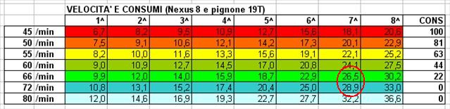

Bengi Inserito il - 31/05/2010 : 21:49:49
A questo punto, dopo aver visto cosa cambia al variare del pignone del Nexus8, potrebbe essere interessante vedere cosa succede se si modifica il livello di assistenza.
Allo scopo ho analizzato la situazione comparata sempre col pignone standard (da 23) nel caso di allungamento spinto (pignone da 16) e assistenza minima (0,5:1).
Dal grafico allegato si può notare innanzitutto come la velocità minima per ottenere benefici in termini di minori consumi rimanga invariata e pari sempre a 30 Km/h (frequenza 55/min), così come la velocità in cui l'assistenza si annulla (39 Km/h). Inoltre la riduzione dell'assistenza comporta una riduzione (ma non eccessiva) della velocità richiedente un apporto energetico del ciclista corrispondente ai 25 Km/h della rapportatura standard (23). Tale velocità infatti passa da 32 a 30 Km/h. Si può notare poi come in tal caso il range di "negatività" energetica (16-30 Km/h) rimanga invariato e pertanto risulta indipendente dal livello di assistenza.
Per concludere, il fatto che il valore critico di velocità risulti invariato (30Km/h), corrispondente ad una frequenza di pedalata di 55/min in 8^, fa si che tale valore sia sostanzialmente un dato da tenere ben presente nel caso di installazione del 16. Infatti a partire dai 30 Km/h (55/min) si iniziano ad avere dei benefici in termini di risparmio energetico (elettrico), indipendentemente dal livello di assistenza scelto. Pertanto per ridurre i consumi converrà raggiungere rapidamente tale velocità o superiori (ancora meglio) e mantenerle più a lungo possibile. La zona da evitare assolutamente è il range 16-30 Km/h (corrispondente a frequenze di 45-55/min) in quanto in tal caso i consumi diventerebbero molto rilevanti. A questo proposito vorrei segnalare che già a 32 Km/h si ha un consumo esattamente dimezzato rispetto alla velocità di 25 Km/h in corrispondenza della quale il consumo è massimo.
29,41 KB

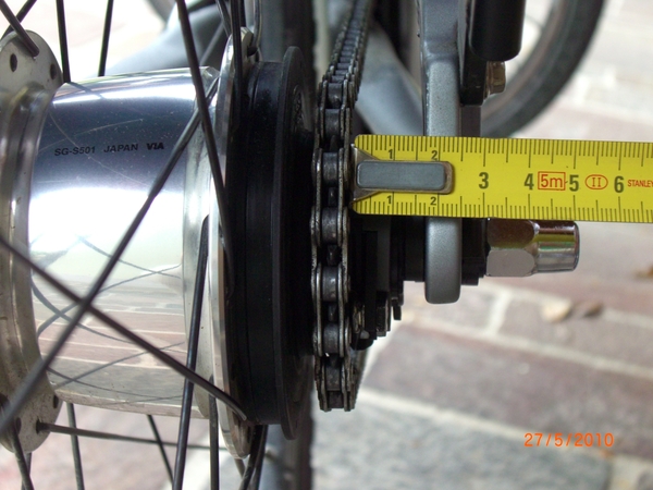

Bengi Inserito il - 30/05/2010 : 22:08:20
Grazie Lupo.
Per capire la differenza pratica che ci può essere installando un 19 anzichè un 16 al mozzo, ho rifatto i calcoli. Il grafico nel caso del 19 è simile a quello precedente, solo che ora la velocità minima per ottenere benefici in termini di minori consumi, si abbassa e risulta pari a circa 24 Km/h (in luogo dei 30 Km/h col 16) e la velocità in cui l'assistenza si annulla passa dai 39 precedenti ai 33 Km/h. Inoltre l'allungamento della rapportatura consente in questo caso di viaggiare a 29Km/h (anzichè 32Km/h del 16) utilizzando la stessa energia specifica richiesta al ciclista a 25 Km/h con la rapportatura standard.
Si può notare poi come in tal caso il range di "negatività" energetica si riduca sensibilmente passando dai 16-30Km/h ai 16-24Km/h. Il che significa - come è facilmente intuibile - che installando un 19 si può più facilmente raggiungere la velocità critica e pertanto un tale pignone risulta più adeguato in caso di percorsi "misti". Di contro c'è da notare che si riduce sensibilmente anche la velocità in cui l'assistenza si annulla (da 39 a 33 Km/h).
Infine c'è da osservare che nel caso del 16 la velocità critica (30Km/h) in 8^ marcia richiede una frequenza di pedalata pari a 55/min, mentre col 19 la velocità critica (24 Km/h) sempre in 8^ marcia richiede una frequenza di pedalata un po' inferiore e pari a circa 52/min.
In sintesi chi avesse installato un 16 sa che ai fini del risparmio energetico (elettrico) deve procedere con una frequenza di pedalata in 8^ marcia non inferiore alle 55/min, mentre chi avesse optato per un 19, il superamento della velocità critica sempre in 8^ marcia richiede una frequenza di pedalata non inferiore alle 52/min.

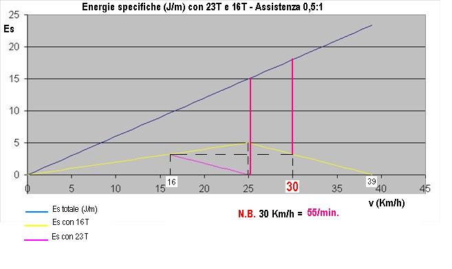

Bengi Inserito il - 30/05/2010 : 16:48:06
Riguardando bene il 3d dell'ottimo Riker sul funzionamento del Panasonic ed in particolare la tabella seguente, ho notato che l'ipotesi qui sviluppata corrisponde sostanzialmente alla maggiorazione della rapportatura mediante l'installazione di un pignone da 16!
In pratica per via teorica, seguendo percorsi diversi siamo giunti alle stesse conclusioni. Infatti in tabella (ultima riga) si nota:
- assistenza max a 24,5 Km/h
- assistenza nulla a 39,1 Km/h.
49,54 KB

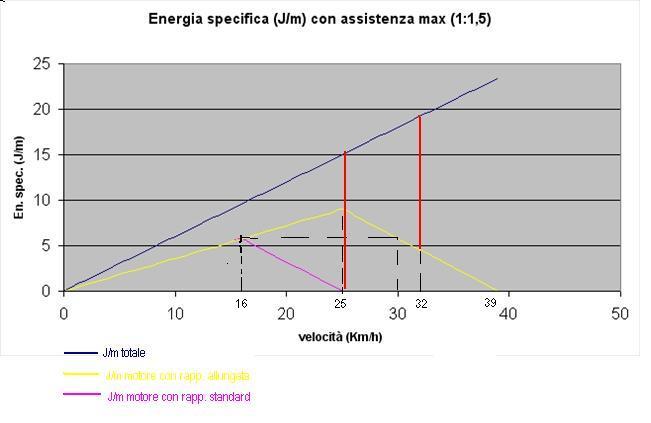

Bengi Inserito il - 30/05/2010 : 16:09:45
La presente per correggere un paio di imprecisioni sul post precedente.
Innanzitutto il grafico allegato (in quanto lineare) non riporta le potenze in gioco, ma le energe specifiche (J/m), cioè le energie per unità di lunghezza.
Inoltre ho verificato tramite un foglio di calcolo che, ferma restando l'ipotesi di base e cioè che un allungamento della rapportatura consenta di spostare l'assistenza massima del motore dai 16 ai 25 Km/h, a parità di decrescenza dell'assistenza, il suo annullamento non si avrebbe a 35 Km/h, ma a circa 39 Km/h. Di conseguenza la velocità con rapportatura maggiorata al di sopra della quale si ha un minor consumo rispetto all'assistenza massima con rapportatura standard, è di circa 30 Km/h, come evidenziato nel grafico sotto riportato.
In ogni caso la sostanza del ragionamento rimane valida.
Inoltre ho potuto verificare anche che in tale situazione l'energia specifica richiesta al ciclista per avere una velocità di 25 Km/h con la rapportatura standard (linea verticale rossa), corrisponde in tal caso allo stesso valore richiesto a 32 Km/h circa, con la rapportatura maggiorata.
In parole povere nel caso dell'ipotesi considerata, con la rapportatura maggiorata, a parità di sforzo richiesto al ciclista, la velocità passa dai 25 ai 32 Km/h: un bel risultato!
Per contro occorre notare come con la rapportatura maggiorata nel range di velocità fra 16 e 30 Km/h l'energia specifica richiesta dal motore (e quindi i consumi) sia superiore alla massima erogata in caso di rapportatura standard. In sintesi ciò significa che un ciclista ben allenato potrà ricavare dei benefici in termini di minori consumi con rapportatura maggiorata solo nel caso di percorsi extraurbani con buon fondo stradale in cui sarà possibile lanciare la bici oltre i 30 Km/h e mantenere tale velocità per lungo tempo. E' evidente invece che nel caso di percorsi con molti stop&go il consumo specifico sarebbe inevitabilmente superiore con rapportatura maggiorata in quanto il range di velocità probabilmente si manterrà quasi sempre tra i 16 ed i 30 Km/h.
Riassumendo, una maggiorazione spinta della rapportatura come quella qui ipotizzata può essere giustificata solo nel caso di ciclisti ben allenati e di percorsi adatti a mantenere a lungo elevate velocità di crociera.
28,95 KB,
Bengi Inserito il - 30/05/2010 : 12:09:53
Mi rendo conto che forse quanto ho sopra espresso non sia proprio di immediata comprensione. Allo scopo allego il grafico seguente. In esso sono contemporaneamente riportate due situazioni: in campitura azzurra l'assistenza del motore nella situazione standard dal quale si vede che l'assistenza massima si ha a 16 Km/h. Con linea nera ho riportato l'ipotetica variazione del grafico nel caso di un allungamento dei rapporti. Ho ipotizzato che in questo caso l'assistenza massima si abbia a 25 Km/h e si annulli a 35 Km/h.
In tal caso, come si può notare, alla velocità di circa 28 Km/h si avrebbe un livello di assistenza pari a quello a 16 Km/h con la rapportatura originale. Oltre tale velocità l'assistenza fornita dal motore continuerebbe a scendere e sarebbe inferiore al valore suddetto. Cioè oltre ai 28 Km/h entriamo nella zona di minori potenze rispetto alla massima in condizioni standard. Nel caso perciò di velocità costante sopra tale limite il consumo di energia elettrica sarebbe inferiore rispetto alla situazione standard e alla velocità di massima assistenza (16 Km/h).
In parole povere, sembra impossibile, ma potrebbe accadere che un ciclista poco allenato viaggiando a 16 Km/h con rapportatura standard possa registrare maggiori consumi rispetto ad un ciclista ben allenato che viaggi oltre i 28 Km/h con rapportatura allungata.
Si tratta ovviamente di un'ipotesi molto semplificata ma che può bene fornire una giustificazione teorica al fatto che I CONSUMI NON SIANO PER CRESCENTI CON LA VELOCITA'.
26,29 KB

Bengi Inserito il - 29/05/2010 : 17:01:46
Cia Lupo, leggendo le tue competenti impressioni mi sono convinto che per l'uso che intendo farne il 16 sia per me la soluzione migliore. Da quanto ho letto e ho sentito dal rivenditore di zona shimano, dovrò rivolgermi all'estero. E così farò.
Tra l'altro, provando l'acquisto on line mi sono accorto che il mio nuovo bancomat (circuito MAESTRO) non è abilitato per le transazioni on line e quindi dovrò passare in banca per modificarlo....
Lupo elettrico Inserito il - 29/05/2010 : 16:39:57
Ciao Bengi, se vuoi andare in piano a 35 K/h con il 16 in ottava marcia ci arrivi abbastanza facilmente, devi anche spingere un po' sui pedali, ma se la tua esigenza è quella di un uso leggermente sportivo penso che sia una soluzione ottimale per te.
Bengi Inserito il - 28/05/2010 : 12:54:36
@ Dipigi, probabilmente hai ragione: il 18 (come quello che hai montato tu) potrebbe essere un buon compromesso in ambito urbano. Però mi sembra che tu abbia installato anche un pignone motore maggiorato (da 9 a 11) .
Nel mio caso invece pensavo di abbinare il 16 al mozzo senza modificare il 9 al motore. Credo che alla fine le situazioni si equivalgano.
E poi, il mio uso prevalente della bici è in piano ed in ambito extraurbano su buoni fondi stradali. In effetti quello che vorrei sarebbe aumentare un po' la velocità di crociera (35 Km/h) per farne un uso un po' più sportivo.
dipigi Inserito il - 28/05/2010 : 12:37:25

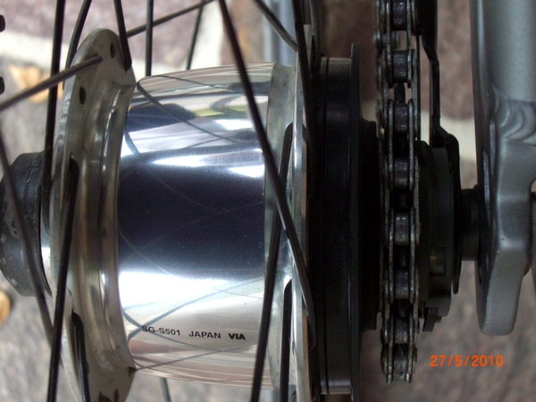

Barba 49 Inserito il - 27/05/2010 : 23:11:00
Ciao Bengi, purtroppo da quello che vedo dalle tue foto (e da una breve visita da Decathlon) il meccanismo di comando del cambio occupa, come avevi notato, tutto lo spazio disponibile; speravo che si potesse fare qualcosa ma il meccanismo è molto grande anche come diametro e non si riesce ad allargare l'interno dei pignoni abbastanza per contenerlo. Ci vorrebbe un cambio con il comando che scorre nel perno del mozzo e non a bilancere come il Nexus.

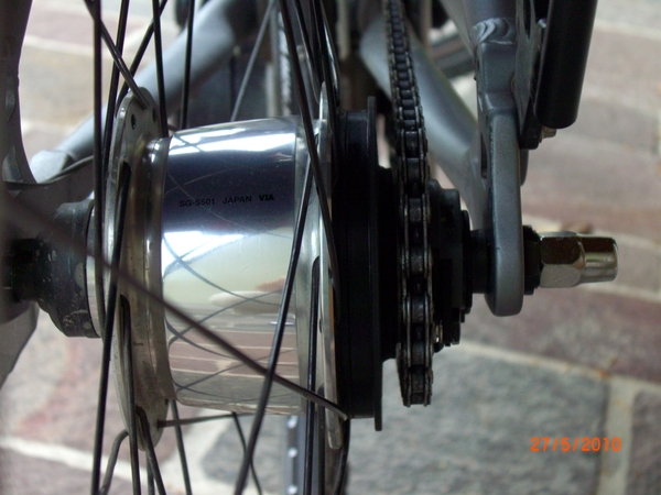

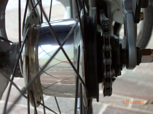

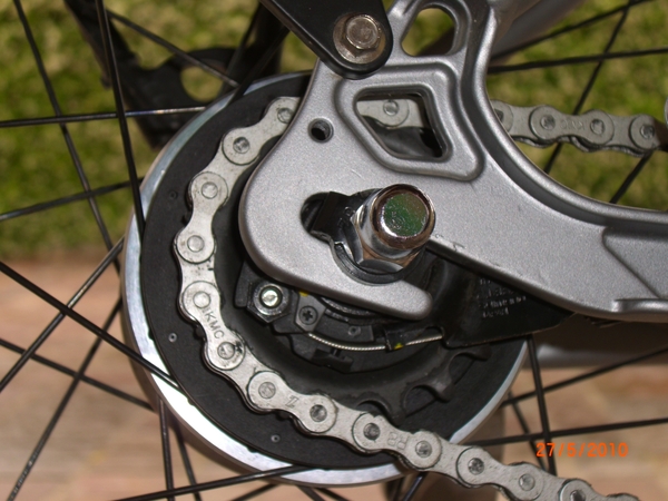

Bengi Inserito il - 27/05/2010 : 21:03:25
Ecco alcuni primi piani del Nexus.
Spero che un occhio esperto (Barba, Ferronis e altri) possa dedurre se l'ipotesi di installazione di una minicassetta da tre pignoni (con deragliatore) sia possibile.
241,34 KB
241,62 KB
236,42 KB
237,45 KB
253,04 KB
Bengi Inserito il - 26/05/2010 : 23:16:14
Infatti Elle, pensavo proprio a qualcosa di simile. Visto che la ruota libera è già all'interno del cambio, non dovrebbe essere troppo complicato creare un pacco di 3 pignoni solidali tra loro. Qualche buona foto presa da dietro del lato destro del Nexus potrebbe aiutare...
Domani se riesco, provo a postare qualche foto del Nexus.

Barba 49 Inserito il - 26/05/2010 : 22:53:43
elle Inserito il - 26/05/2010 : 22:41:42
per inventare la cosa, barba (se qualcuno ci riesce sei tu!), tieni presente anche il sistema della brompton sei marce, che in uno spazio assai piccolo accoppia a un cambio interno tre marce due pignoncini e un deragliatore -- forse qualcuno degli amici con la sei marce può farti delle foto di dettaglio su tua indicazione
Barba 49 Inserito il - 26/05/2010 : 22:27:43
@Bengi: La cosa mi stuzzica, credo che andrò un pò in giro armato del mio vecchio calibro Mauser a misurare qualche Nexus: spero che non mi arrestino vedendomi trafficare intorno alle bici, casomai difendetemi!
Bengi Inserito il - 26/05/2010 : 22:20:02
@Barba, lo spazio tra il singolo pignone e il telaio ci sarebbe, ma mi sembra che sia occupato dal sistema di cilindri rotanti e dal cavetto d'acciaio che azionano il nexus ... questo detto però perchè visto da occhio inesperto (il mio)....
Barba 49 Inserito il - 26/05/2010 : 22:07:42
@Bengi: Per poter installare 2-3 pignoni al posto del singolo previsto, l'unico problema è lo spazio tra il pignone esistente e il telaio (forcellino destro) della bici. Considera che ogni rapporto in più comporta un ingombro di 4mm di distanziale più altri 2mm di pignone, perciò nel caso di un tre rapporti l'ultimo ingranaggio (16 denti) sarà spostato verso destra di circa 12mm rispetto al 23 attuale. Se lo spazio esiste la cosa è fattibile, basta poi montare un deragliatore e il comando al manubrio.

Scusate se intervengo ancora in questo topic, ma volevo mettere al corrente gli utenti Panasonic Kalkoff del forum di un comportamento "strano" del motore usando un pignone da 16 e una batteria non standard (attualmente uso una Ping da 24 V 20 A).
Sulla bici per monitorare con attenzione i consumi , le percorrenze, la frequenza cardiaca e i dislivelli ho montato il Cyclo Analyst e un GPS Garmin Edge 705. Dalle numerose prove fatte emerge che contrariamente da quanto ci si potrebbe aspettare la Kalkoff consuma meno corrente rispetto al pignone canonico da 23 denti. In tutti i percorsi fatti il consumo si è sempre attestato su un valore compreso tra i 5 e i 6 W/Km. Per dare un esempio scrivo i dati di un mio percorso fatto qualche giorno fa:
Assistenza posta sempre sul valore massimo
Km: 74 - Tempo: 3.05 ore Velocità media 23.5 km/h Dislivello: 1300 m (pendenze anche del 14 %) Consumo: 15.25 A
Quindi facendo quattro calcoli il consumo in watt è stato di 25 V x 15.25 A= 381.25 W
Il consumo W/Km è stato di: 381.25 / 74 = 5.15 W/Km
Ora io sono abbastanza allenato è quindi mi piace spingere un po' sui pedali, ma non è questa la ragione di questo consumo ridotto, perché da altre prove fatte se spingo di meno e uso rapporti più agili, facendo pochissima fatica, il consumo diminuisce ancora (questo in accordo alla filosofia Panasonic).
Inoltre vorrei un po' confutare dichiarazioni ripetute molte volte nel forum di consumi medi molto elevati, si parla spesso di 12 - 15 W/km. La mia esperienza con il Panasonic mi dimostra invece che i consumi sono molto, ma molto più ridotti. Saluti a tutti.
