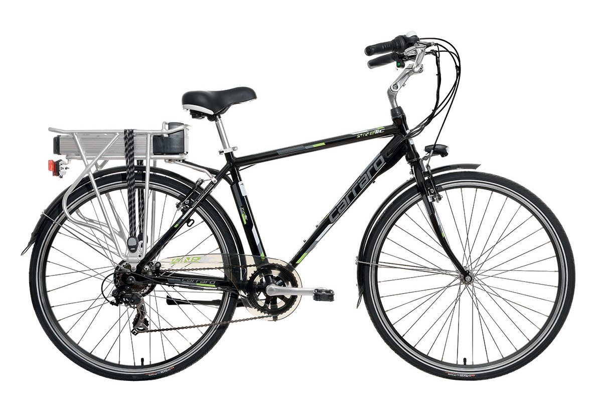

Ciao a tutti sono un neofita del settore, tempo fa ho acquistato una pedelec modello Carraro kinetic motore posteriore brushless 36v,250 W
batteria litio polimeri 36v, 10 ah sotto al portapacchi, devo dire che non mi posso lamentare.

http://i.ebayimg.com/00/s/Nzk3WDEyMDA=/z/E3QAAMXQfvlSnIfD/$_57.JPG
La domanda che voglio fare è la seguente se dovessi decidere di acquistare un motore magic pie 4 750 watt – 36 volt.
devo cambiare anche la batteria oppure quella che ho gia va bene?
Se qualcuno puo gentilmente rispondermi gli sarei veramente grato, perche ho intenzione di cambiare il motore, ma prima di deciedere di fare un acquisto che comunque si aggira su i 500 euro vorrei essere sicuro di non fare una stupidata e dover essere costretto poi ad un ulteriore acquisto per la batteria compatibile al motore.
