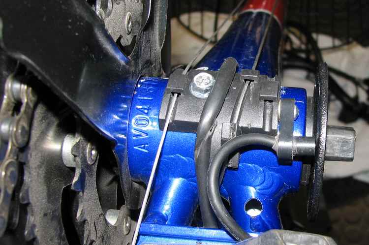

Non ho capito come la guida passacavi sotto al movimento centrale potrebbe aiutarmi. Una pedivella devo comunque smontarla, no?
tittopower Inserito il - 14/08/2010 : 13:42:38
Se sotto al movimento centrale hai la slitta di scivolamento dei fili potresti applicarlo lì.
51,46 KB

cstan Inserito il - 21/07/2010 : 09:16:14
ieri sera dopo un lungo lavoro di lima ho cambiato l'ordine delle rondelle.
Ora ho un altro dubbio/problema. La connessione con le batterie e` prevista dalla centralina con questo connettore:

Barba 49 Inserito il - 19/07/2010 : 13:46:35
@Cstan: Probabilmente le tue forcelle hanno il dentino di ritenuta di sicurezza presente sulle bici con sgancio rapido delle ruote. Devi limare le rondelle anticoppia per farle entrare nell'alloggiamento senza modificare i forcellini.
