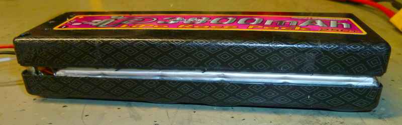

Inserisco le immagini della mia batteria.
Qui la batteria come si presentava alla vista dopo circa 2000mA di scarica a 8A, è una 25C quindi doveva reggere quasi 100A.

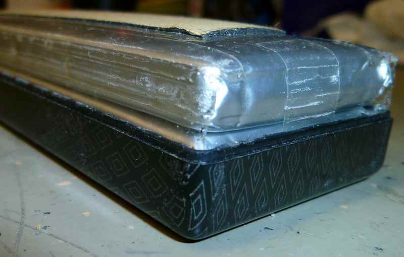

Ora una immagine della batteria aperta, si nota bene il rigonfiamento,
60,65 KB
Daniele Consolini Inserito il - 28/08/2010 : 08:25:22
Forse non conviene fidarsi di lipo insacchettate per fare un pacco batterie.
Magari ci sono delle lipo in contenitore metallico e presa di sfogo della pressione?
Ho letto che la batteria si degrada se mantenuta sotto la soglia minima
di tensione.
Potrebbe essere che il peggioramento delle prestazioni sia causato da un'autoscarica eccessiva?
tittopower Inserito il - 28/08/2010 : 08:18:08
La batteria che mi ha "abbandonato" era una 2 celle lipo di buona qualità da modellismo, utilizzata per una cinquantina di cicli su moto elettriche che non sono voracissime di C. Era ferma da un po di tempo, una settimana fa la ho ricaricata con 2A e tutto è andato bene, bilanciata perfettamente, nessun riscaldamento o altro sintomo. Ieri mi è venuto in mente di testarne la capacità per vedere come era messa. Predispongo quindi il caricatore per una scarica di 8A (circa 2C) e avvio il processo. Vedo che la cella tarda una decina di secondi ad erogare 8A ma ci arriva e si mantiene stabile fino a 7,2 volt, dopo di che il fattaccio con rigonfiamento e apertura del involucro plastico che la contiene. Stacco prontamente e la porto fuori con guanti e maschera protettiva, apro il contenitore e osservandola è aumentata di 1/3 delle sue dimensioni. La tocco e vedo che la pressione è piuttosto alta nel sacchetto, quindi la lascio riposare. Dopo 2 ore era ancora più calda anche se di poco....fra poco vado a rivedere come sta....
Le batterie che usiamo nel modellismo sono selezionate ed affidabili, non costano pochi euri come quelle di hobbyking e "dovrebbero" essere il meglio che si trova ma vengono trattate un po male in scarica e da qualcuno anche in carica, infatti solitamente se capita qualche incidente di solito capita in carica per la troppa fretta.
Se è ancora gonfia più tardi posto una foto.

Daniele Consolini Inserito il - 27/08/2010 : 22:42:36
Titto, ci racconti la storia di quella batteria?
l'hai usata molto? è stata tanto ferma? Come si può spiegare questo comportamento?
Hai fatto scariche violente prima? Quanti cicli prima del misfatto?
Insomma, con una scarica ad 8A a questo punto qualsiasi bipa alimentata a LiPO è in pericolo.
Che marca e modello è?
Io ho scherzato, ma non nascondo preoccupazione, infatti se una 2C si gonfia, immaginarsi
che pallone può diventare una 12C.
Ma uno sfogo tipo quello dei condensatori, ste batterie non l'hanno?
Andiamo bene!
tittopower Inserito il - 27/08/2010 : 22:28:05
No non si scherza purtroppo....oggi ho fatto un ciclo ad una vecchia 2s da 3800 mA e mentre la scaricavo a soli 8A (non 8C, proprio 8A) sentivo scricchiolare....pensavo ad altro poi ho buttato l'occhio sulla lipo che si era gonfiata a tal punto da aprire il contenitore plastico incollato in cui era contenuta...l'ho subito portata fuori ed è ancora li bella gonfia...domani vedrò cosa fare.
E' comunque la prima volta che mi è successa una cosa del genere e fino ad ora la mia soglia di attenzione era piuttosto bassa, dovrò rivederla !
