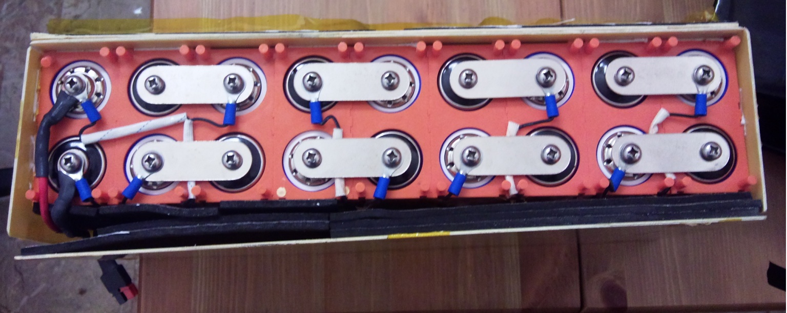

Batteria: 18celle Headway 38140S - 58V 12Ah (in arrivo)
Come ho scritto in un altro thread, ho trovato in offertissima la FR6 e non c'ho pensato due volte a comprarla, gasato anche dalla versione postata da Alcedo. Da li ad ordinare anche il motore è stato un attimo :D
Volendo eliminare le gomme tassellate mi sono indirizzato verso le Hookworm di cui ho solo sentito parlare un gran bene.
Come batteria, dopo diversi preventivi e ripensamenti, mi sono indirizzato verso una 18celle headway da 12Ah e 58V (57.6 per la precisione) e scarica 50A limitata dal BMS capacitivo. La batteria è in viaggio, è stata spedita il 26, il 27 ha lasciato la Cina spero di riceverla in questi giorni.

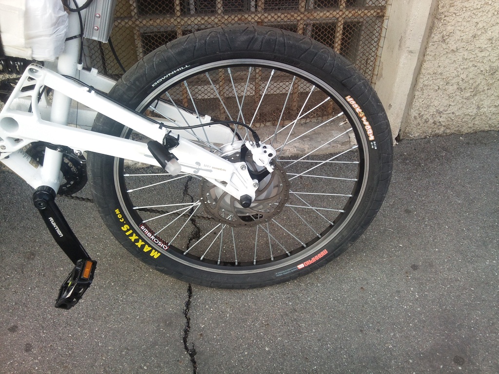

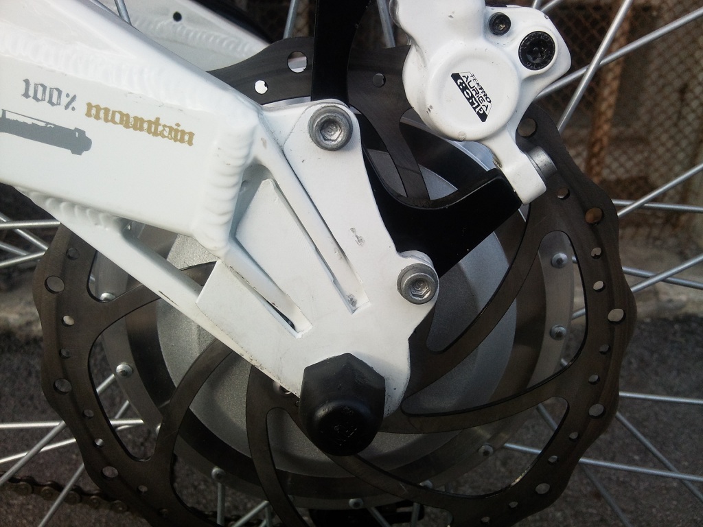

Approfittando di questi giorni di quasi vacanza ho iniziato a montare il tutto ma mi son dovuto subito fermare perchè la valvola della camera d'aria non passava attraverso il foro interno del cerchione della motoruota. Problema risolto in un lampo stamattina dal biciaio vicino casa mia.
Foro allargato e gomma montata
Risultato:
246,46 KB
con calma provvedo a montarla sulla bici e a cambiare la gomma anteriore.

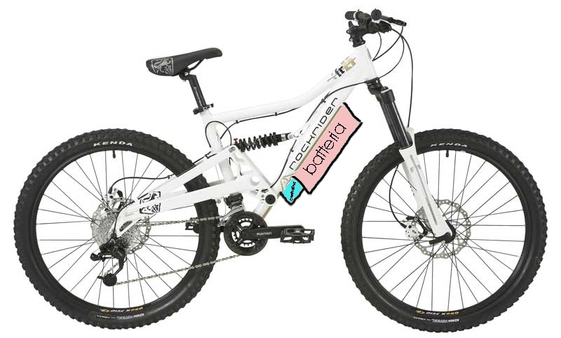

blindo7 ha scritto:
molto bella kominus,ma devo unirmi al coro contro batteria!
per metterla come il disegno potresti provare a montare un paio di attacchi batteria alcedo su una piastra di allumino fissata al lato lungo del pacco così la appendi e puoi sganciarla a piacimento pur tenendola sotto chiave,
altrimenti portapacchi a sbalzo da attaccare al posto del parafango,quelli decatlhon portano 8 kg,ma ci sono sicuramente anche più robusti,
oppure metti almeno le cinghie a strappo bianche,buone pedalate!

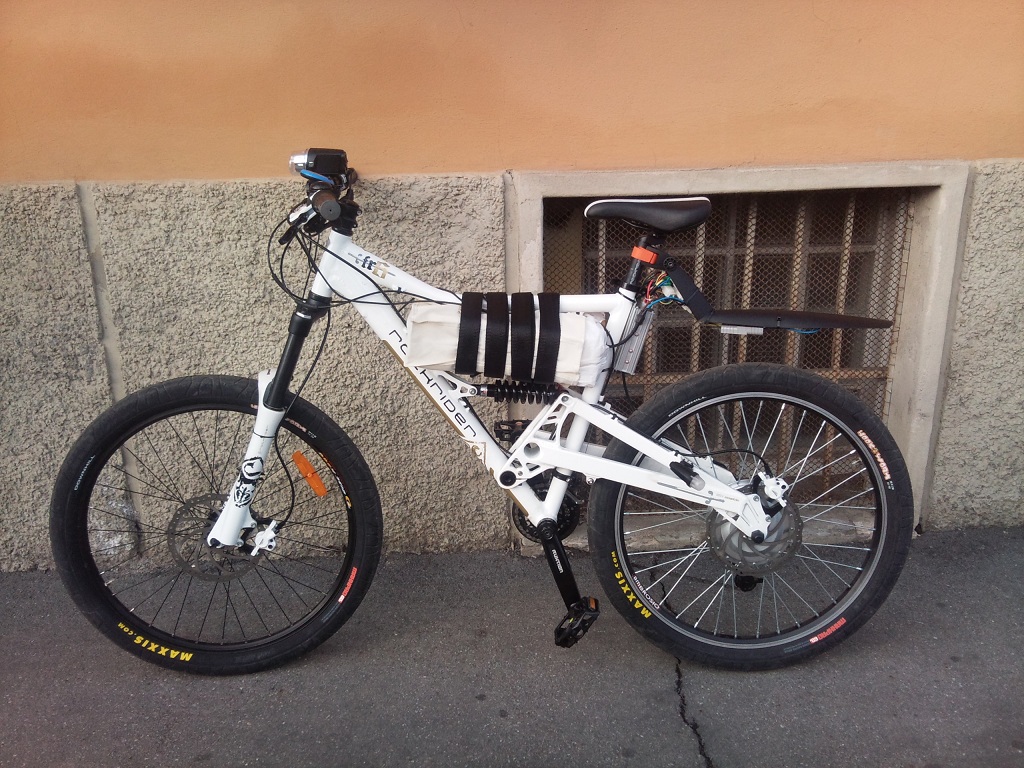

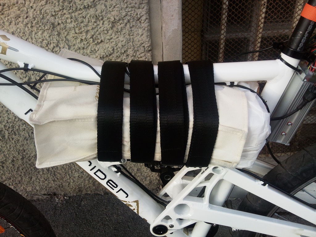

La batteria sotto la canna obliqua non si può mettere. Sia per estetica che per funzionalità, troppo in basso sbatte contro i pedali, troppo in alto può dare problemi con il manubrio, e in ogni caso messa li è veramente brutta. Come ho già detto, nella mia mente avrei voluto mettarla li, ma alla prova dei fatti non si può.
Sul portapacchi a sbalzo ci stava già, inizialmente stava li, e le prime foto sono a testimoniarlo, ma con tutto il peso dietro la guidabilità ne risente. Ai 20 km/h non ci si fa caso, ma io supero agilmente i 45 e la stabilità è fondamentale.
Le cinghie bianche le ho cercate ovunque, e anche per trovare queste è stata un'impresa non da poco, alla fine le ho comprate in un negozio di equipaggiamenti militari. Ma quello è un problema relativo visto che voglio coprire tutta la zona del triangolo, ovviamente con qualcosa di bianco.
Devo ancora capire bene se fare qualcosa di flessibile o rigido

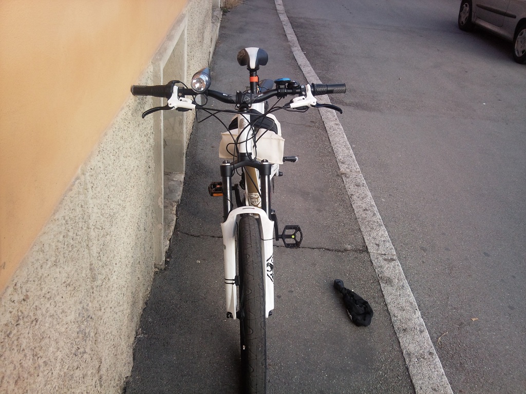

Si avevo anche pensato a dividere in due file il pacco e fissare le celle in verticare ai lati del triangolo. Alla fine però l'ingombro sarebbe più o meno lo stesso di adesso, con in più lo sbattimento di realizzare un contenitore apposito.
Secondo me il gioco non vale la candela.
Per il tipo di batteria, penso stia benissimo dove sta.
Quello che voglio fare è realizzare invece una copertura di qualche tipo. Una specie di carenatura che copra tutta la zona del triangolo e nella quale magari integrare il wattmeter, la chiave e uno spinotto per la ricarica.
Il punto è decidere se farla in materiale rigido o morbido.

kominus Inserito il - 19/02/2011 : 10:28:14
ik8jqk ha scritto:
Per dimostrarti che la mia critica è come al solito costruttiva ti consiglio di provare prima così:
144,67 KB
Prova a misurare gli spazi se ti consentono di posizionare la batteria fissandola al telaio dal lato più stretto altrimenti sei obbligato a metterla in orizzontale, con un altro risultato estetico chiaramente.
mettere la batteria li è stato il mio primo pensiero anche perchè il flash di questa bici mi è venuto vedendo quello che aveva realizzato Alcedo a suo tempo. Ma non si può ed in ogni caso esteticamente, messa li fa veramente schifo. La mia batteria è abbastanza ingombrante, quindi o la piazzo li dove sta, o la metto su un portapacchi posteriore (cosa che avevo fatto i primi giorni giusto per provare la bici).

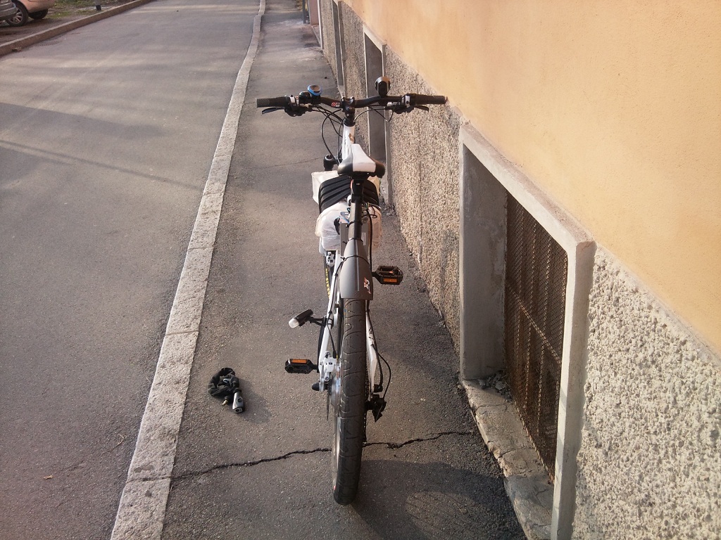

Dici che il progetto non è ancora concluso io dico che da come sei partito, attirando l'attenzione di parecchi utenti, non puoi deluderci con la trovata più semplice e comoda, sei a buon punto ma ci aspettiamo qualcosa di piu'.
Innanzitutto prova a spostare la batteria e la centralina, anche perchè dove l'hai posizionata becca tutta l'acqua e la sporcizia del mondo.
144,67 KB

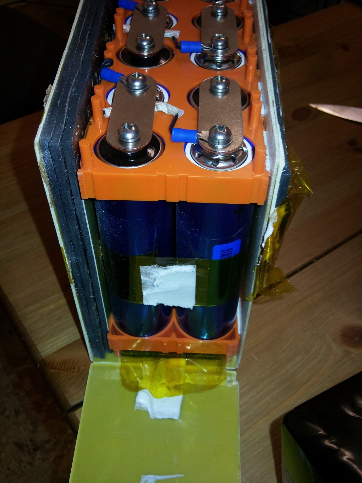

Mi piace tantissimo come è stato consegnato il pacco batterie.
Le celle sono molto ben protette da possibili urti.
Mi pare tu abbia rimosso tutto lo strato protettivo, che potrebbe
sembrare superfluo, ma io sono convinto che sia vitale in caso di cadute
e come ammortizzatore delle vibrazioni.
La batteria si sente un po' ma non intralcia. No non ho rimosso tutto lo strato protettivo. In pratica nella parte superiore ho lasciato quella gomma nera togliendo quella specie di vetroresina gialla e ho aggiunto un foglio di materiale da imballaggio. La faccia inferiore e i lati sono invece rimasti pressochè invariati con tutto lo spessore protettivo. tranne un segmento nella parte che si incastra anterioremente, altrimenti non sarebbe passata nel telaio che si restringe notevolmente. Restano quasi senza protezione la faccia anteriore e posteriore. Però appunto i fianchi, la faccia inferiore e superiore sono protetti.

Questo è un primo piano del torque arms by Alcedo, fatto su misura e laser cutted.
295,51 KB
Vista della motoruota con i raggi maggiorati.
518,01 KB
Viste laterale, posteriore e anteriore
446,18 KB
438,25 KB
402,53 KB
Dettaglio sulla batteria. E' tenuta in posizione da 4 cinghie con chiusura a velcro.
396,48 KB

Mentre cerco una soluzione per il disco freno, ho smantellato tutto l'involucro della batteria e... ci sta nel triangolo!!! Devo trovare il modo di fissarla. Pensavo a delle fascione di velcro, o delle cinghie
Ci sta nel triangolo !
Ti verrà spettacolare

EmiBel Inserito il - 17/11/2010 : 10:53:29
Anche a me stava per succedere la stessa cosa!
Per fortuna nel montaggio del freno a disco mi è venuto in mente e ci ho fatto caso.
A me il motore di ALcedo era arrivato con le viti che tenevano uno spessore sull'alloggiamento del disco e ho quindi usato quelle.
Le viti le puoi accorciare con un seghetto, ma poi ti conviene ripassare il filetto con una filiera che puoi comprare a pochi euro da un ferramenta (non serve di qualità tanto deve solo "ripulire" 6 filetti),
oppure puoi montare delle rondelle un po spesse.
In bocca al lupo.
kominus Inserito il - 17/11/2010 : 10:30:43
Aaah! mi hanno appena riconsegnato il bimbo lucido e splendente
Solo che non posso ancora montarlo sigh.
In pratica Marco (Alcedo) mi ha spiegato che il problema è nato dalle viti del freno a disco. Io ho usato quelle originali della bici che pare siano troppo lunghe e, nell'avvitarle, hanno cozzato contro il cuscinetto scalzandolo dalla sua sede e creando il problema.
Ieri ho girato 6 ferramenta diversi ma nessuno ha le viti come servono a me, anche su ebay non ho trovato nulla. Ho chiesto direttamente a Marco se le ha e le compro da lui... altrimenti potrei andare tipo da un fabbro e fare accorciare quelle che ho?

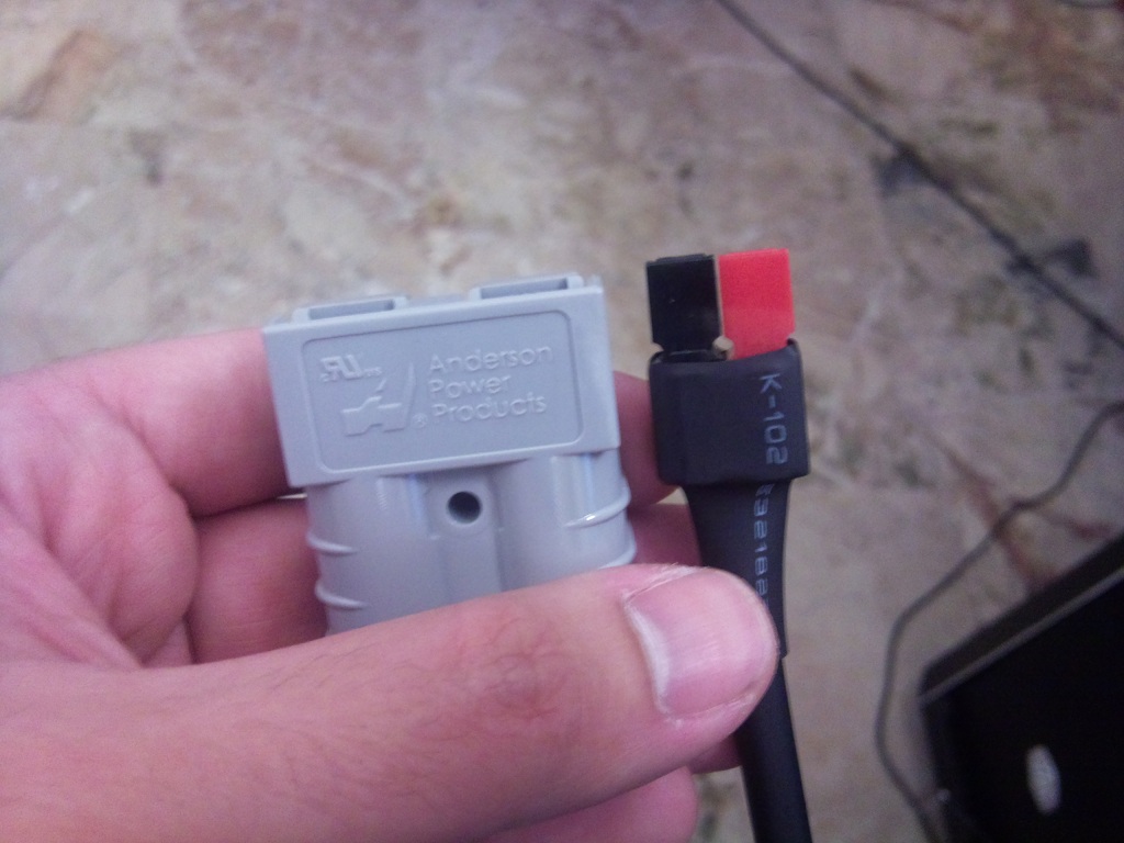

Oggi mi sono arrivati i connettori anderson da 50A che avevo ordinato... ma sono ENORMI! se questi sono da 50 mi chiedo da quanto siano quelli in dotazione alla batteria e carica batterie e se non sia il caso di sostituirli tutti.

kominus Inserito il - 13/11/2010 : 19:59:39
posto un paio di foto del pacco "aperto"...o quasi
275,78 KB
521,5 KB
le cellone son proprio belle grosse

kominus Inserito il - 13/11/2010 : 12:34:42
Mentre aspetto che Alcedo faccia la magia, ho aperto il pacco batterie per provare a recuperare un po' di spazio per piazzarle dentro il triangolo. Purtroppo mi sa che non riesco a recuperare nulla. Il bms non è davanti ma sorpra, quindi in lunghezza recupero praticamente nulla, giusto qualche mm. E io che ci speravo. uff
