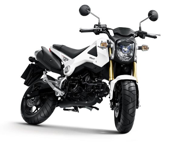

Sono un po ot, ma nemmeno troppo, dato che si parla di un mezzo per percorrere 70 km al giorno.
Honda Italia dichiara per il suo MSX 125 un consumo in test certificati di 66 km/lt!!!
41,28 KB
Con questa di-2 farest a/r con 1lt di benzina
http://www.hondaitalia.com/cms/uploads/modello/c5b5917bde67d58c53f09e1d1f39d1f5.pdf
Di questo passo tra qualche anno uscirà qualche motociclo che fa i 100 km/lt.
