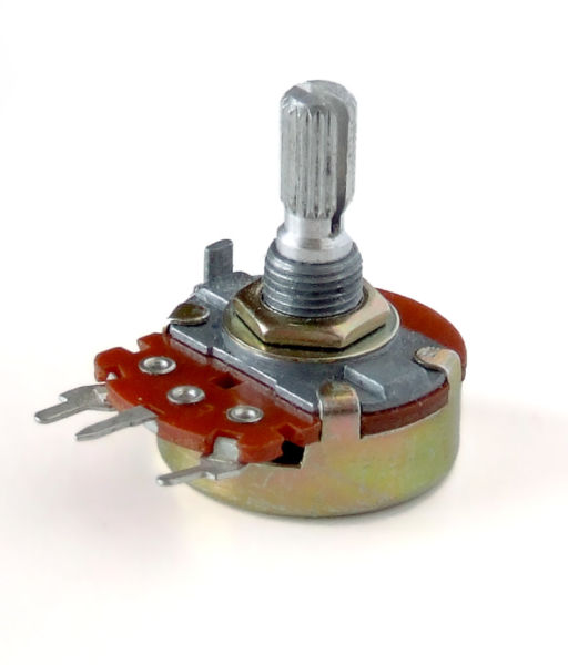

gip_mad Inserito il - 23/09/2009 : 15:07:48
Io preferirei questo:
http://www.westfloridacomponents.com/mm5/graphics/p113.jpg
Si chiama trimmer.
E una volta trovato il valore lo fissi con la colla a caldo al circuito. Puoi chiederlo tranquillamente da 10k, poi.. giri a caso finchè si spegne! ;)
Lo saldi sempre fra il pin centrale e uno dei due esterni, al posto della resistenza.

leo66 Inserito il - 23/09/2009 : 14:22:27
Ah, ok, pensavo che quello fosse già il valore di cutoff. In effetti il partitore serve solo a dare in pasto la tensione a un valore accettabile per l'ADC.
Quindi ragioniamo.... abbassando R2 si ottiene in ingresso una tensione più bassa quindi il cutoff avverrà a una Vbat superiore; viceversa alzando R2.
Il potenziometro max lo devi usare tra il pin centrale e quello di sinistra (guardandolo come in foto). Ruotando in senso orario aumenti la resistenza e quindi diminuisci la tensione di cutoff.
Quando hai trovato il valore ottimale lo stacchi senza toccare il perno e con un tester su portata ohm misuri la resistenza tra i due pin, la posti e cerchiamo il valore commerciale più vicino.
maxpoz Inserito il - 23/09/2009 : 14:04:06
Ok vada per il potenziometro
in negozio dovrei chiedere un potenziometro da 6kohm?
27 KB
Se è tipo questo però come si collega dato che ha 3 pin e la resistenza 2, poi la resistenza avrà un'entrata e una uscita penso, come faccio a capirlo?La resistenza va tolta o collegata in parallelo?
Scusate ma non è il mio mestiere l'elettronica

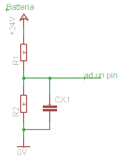

gip_mad Inserito il - 23/09/2009 : 13:21:46
Oops.. Hai ragione!! mi mancava la somma!
50/(65200+5110)*5110 da 3,6V infatti! Pardon!
Comunque, in questo modo sappiamo solo la tensione massima leggibile dall'ADC... Per usare la tua formula bisogna vedere che tensione vuole sul pin per attivare il cutoff! E questo lo possiamo stabilire solo misurando al banco...
leo66 Inserito il - 23/09/2009 : 12:54:37
gip_mad ha scritto:
Grazie Leo!
Bene, ora che sono lontano dal mio bimbo e non posso fargli le coccole, posso esporvi le mie scoperte..
Il circuito è esattamente come avevo immaginato, ci ho azzeccato pure sui 4V (3,92.. quasi!), ma chi sono???
R1 nel mio schema, è formata da R23 ed R40 in questa foto: http://www.3darea.it/ftp/MASSI/IMG_1929.JPG
R2 è invece la R43 in questa foto: http://www.3darea.it/ftp/MASSI/IMG_1930.JPG
R1 ha un valore di 22000 + 43200 = 65200ohm (e già qui agli elettronici dovrebbe accendersi una lampadina... )
R2 è di 5110ohm.
A 50V, la proporzione ci dà un valore di (50/65200)*5110 = 3.918V
Se non ti interessa settare un valore preciso per l'LVC perchè vuoi usare quello del BMS, basta che abbassi a caso R2, o cambiandola o semplicemente mettendone un altra in parallelo.
Ta-dah!
Facci sapere se funziona!
Petta gip, se è un circuito partitore V=Vbat*R2/(R1+R2) quindi 50*5110(65200+5110)= 3,63V
La formula inversa x ricavare la tensione Vcutoff desiderata, tenendo fissa R1 è:
R2 = 3,63*R1/(Vcutoff-3,63)
Prova un pò a verificare....

gip_mad Inserito il - 23/09/2009 : 11:30:34
Grazie Leo!
R2 è di 5110ohm.
Ta-dah!

gip_mad ha scritto:
Dovrebbe essere semplice, perchè:
1)le due resistenze sono molto diverse, R1 è molto grande (di valore intendo) e dovrebbero seguire la proporzione R1:R2=Vcutoff:~4v. Occhio che ce ne potrebbero essere più di una in serie o in parallelo!
2)R1 dovrebbe essere l'unico componente della parte del circuito a bassa tensione collegato direttamente a Vbat!! Cerca con un tester in modalità "Beep", con la batteria Scollegata!
3,51 KB
Buona fortuna
Semplice...'nsomma, va bhè smonto e vedo se ci capisco qualche cosa, vedo se trovo qualch'uno che mi può dare una mano.
Nel caso trovassi questa parte di circuito cosa dovrei fare?

gip_mad Inserito il - 07/06/2009 : 11:38:23
Ciao a tutti, chiedo umilmente scusa per la mia vergognosa assenza ma ho avuto un bel da fare questa settimana!
Le mie considerazioni:
-Molto strano che il cut-off non sia implementato in quell'operazionale (hai detto che non ce ne sono altri in giro per la scheda, vero?)
-No, in effetti non è per niente strano. Avendo un micro, perchè sprecare operazionali? C'è un comparatore interno, che può far scattare un interrupt. Però a quanto pare non è stato sfruttato... Ai pin 10 e 11 le resistenze non sono state montate.
-Probabilmente la lettura della tensione batteria quindi la fa con un ingresso ADC. L'integrato ne ha 6, ai pin 23,24,25,26,27,28. Quindi, dovresti cercare un circuito simile a quello qui sotto. Dovrebbe essere semplice, perchè:
3,51 KB
Buona fortuna
