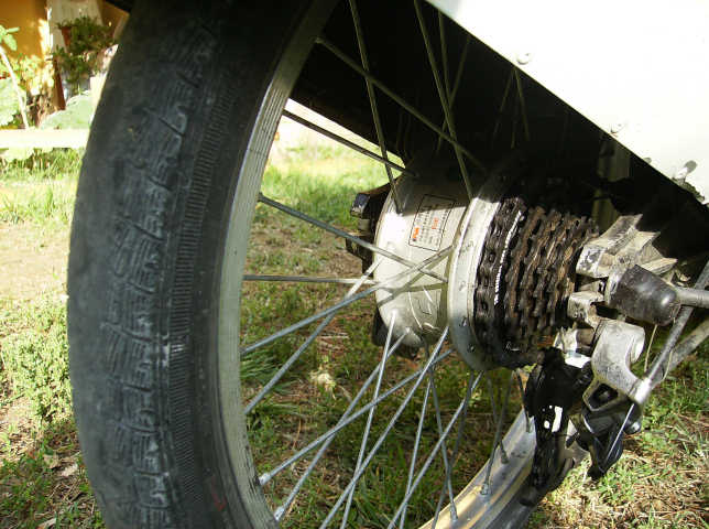

bylorenz Inserito il - 16/12/2009 : 14:09:25
ciao sono sempre io ...non il paninaaaro, come diceva quello.
Sono quello del velomobile.
qualcuno mi sa dire che modello di cyclone può essere questo?
97,81 KB

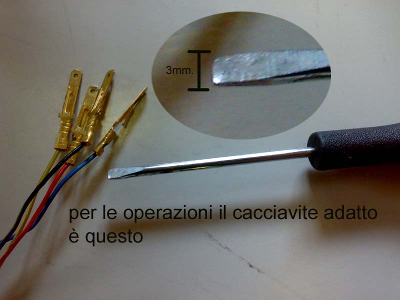

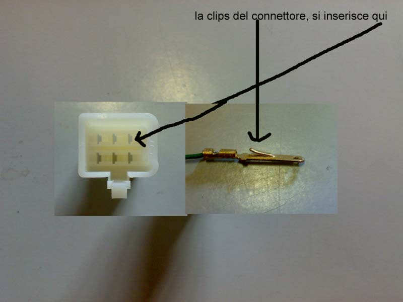

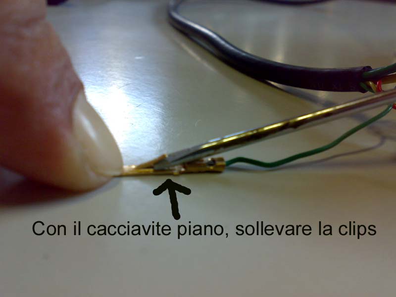

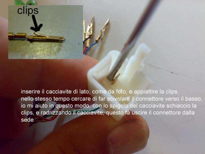

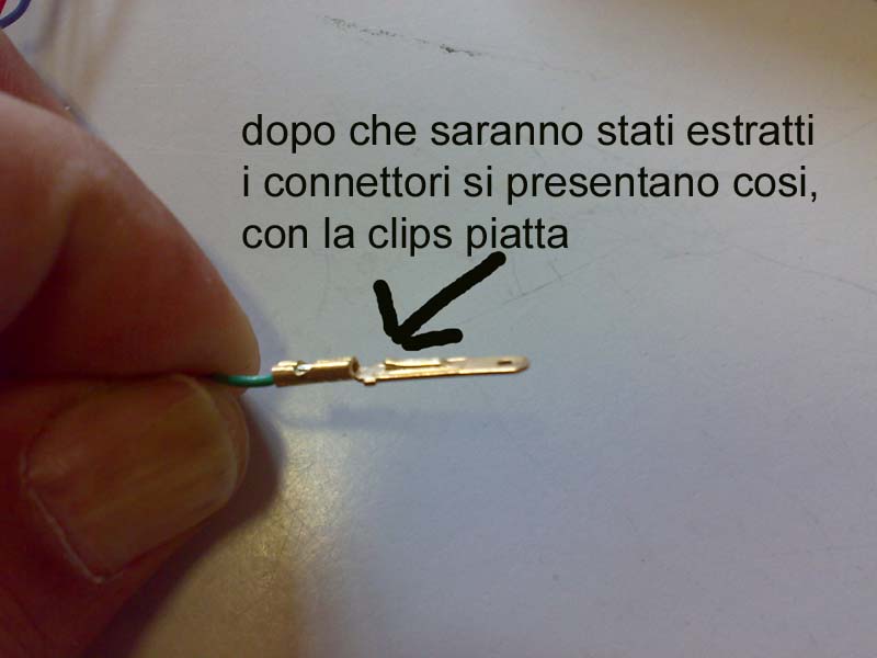

alcedoitalia Inserito il - 08/10/2009 : 12:54:59
bylorenz, ci provo a spiegarti come fare con un paio di foto
51,05 KB
61,23 KB
49,71 KB
47,07 KB
40,65 KB
più facile da farsi che da dirsi.
se qualcuno ha un metodo più chiaro e facile...è il benvenuto

bylorenz Inserito il - 06/10/2009 : 14:33:21
piuttosto alcedo....riesco levare il connettore dai vari pin (?) del motore senza fare dei danni per far passare in filo nel foro dell'estrattore della ruota libera e montare finalmente il bel megarange che mi hai mandato che mi torna utile quando dovesse lasciarmi la batteria? c'è un trucco?

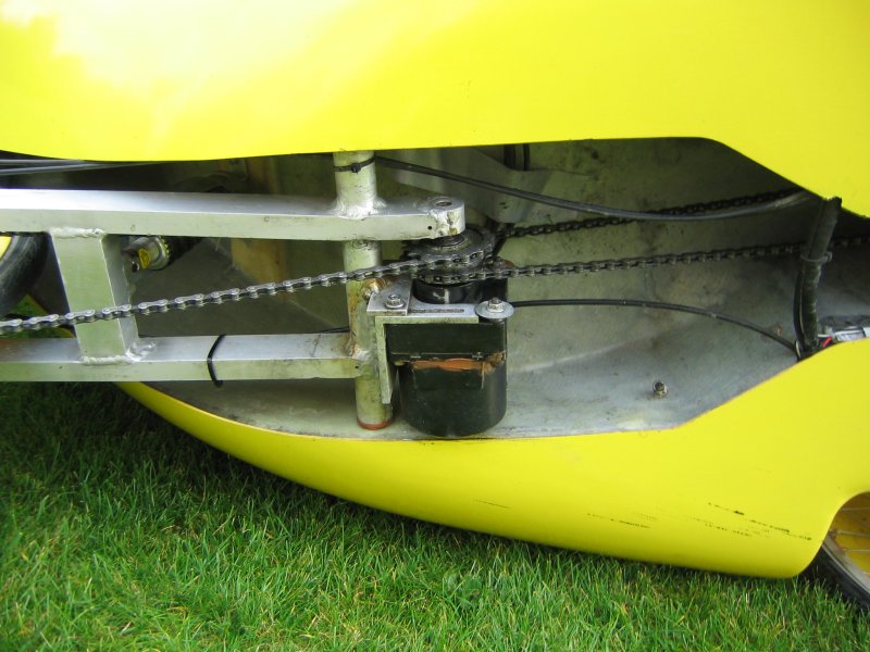

bylorenz Inserito il - 06/10/2009 : 13:16:26
ciao a tutti,
ho provato a chiedere al rivenditore inglese (eclipsebike) del Cyclone cosa ne pensasse sul tipo di kit più adatto al mio alleveder(ora felicemente bafanghiato), visto che mi è rimasto questo languorino per i motori centrali nonostante Dasti cerchi di mettere in guardia dall'installarli e la risposta è stata pittosto deludente:
Have had a quick look at the installation instructions for your velomobile
alleweder kv4 though would be difficult to say exactly where would be the
best location on the bike to mount the motor and which kit to use without
having the bike in front of me to look at.
Would certainly make sense to install a motor as would make pedaling much
easier and increase speeds also.
Have included a few pictures of similar bikes which may give you a better
idea of a suitable setup"
le foto che mi hanno mandato sono le stesse sul sito della cyclone , già postate gentilmente da Dasti nelle prime risposte quindi non dicono niente di più
invece un altro rivenditore della cyclone sa eccome come montarli sui velomobili non chiamandoli cyclone però ma con il loro marchio cioè www.akkurad.com (compaiono anche sul sito Cyclone dei rivenditorihttp://www.cyclone-tw.com/contact.htm)
Akkurad sarebbe anche un dei rivenditori del mio velomobile (il mio però deriva dal kit di Dutch Speed)ma non mi sembra che lo abbiano personalizzato in maniera così particolare almeno a giudicare dalle foto sul loro sito - inoltre non capisco la scelta di usare batterie da 24, pensate che sia per avere batterie più leggere? infatti usano delle ioni di litio qui il loro kit modificato cyclone: http://www.akkurad.com/html/0110preislisten/akkurad-preise-kettenantrieb.pdf
