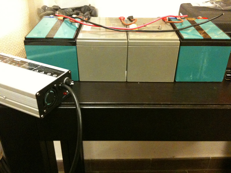

alexcaf Inserito il - 11/12/2009 : 21:19:32
Ciao a tutti,
volevo aggiornarvi e ringraziarvi per l'aiuto che mi avete dato: GRAZIE!!!
Ho fatto una batteria da 48v al piombo (4X12v in serie) e la bicicletta va benissimo, non si ferma più dopo pochi Km, il watt's Up segna ancora 44v e la bicicletta continua ad andare!!! certo l'aiuto che il motore sta erogando è sceso di molto ma comunque continua a funzionare!!!
Ecco quale è la mia conclusione (dopo tutti i test ed i soldi spesi posso dire reale e non supposta):
TUTTI i problemi che ho avuto dipendono da un cattivo assemblaggio della batteria al LiFePO4 che mi sono fatto costruire.
TUTTE le limitazioni di potenza/spazio ecc dipendono esclusivmente dalla batteria che mettete sulla bicicleta.
Quindi PRIMA DI TUTTO pensate (potenza, durata, spazio, costo) la batteria e poi il resto.

alexcaf Inserito il - 30/11/2009 : 12:49:01
ho fatto la batteria al piombo, per caricarla al momento è stato un po' macchinoso perchè io ho un caricabatterie al piombo per 24v quindi l'ho caricata a gruppi di due (ne ho 4 in serie per raggiungere i 48v).
ho montato la batteria al piombo e va bene... quindi deduco che il problema sta proprio nella batteria (vediamo se riesco a ricostruirmene una decente da me)
Certo per ora ho dovuto mettere la batteria nello zaino e con un filo arrivare al controller... non è per niente comodo!!!

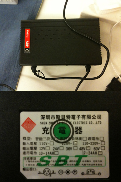

Con la prima batteria al LiFePO4 che ho acquistato mi avevano inviato 2 caricabatterie, vi allego una foto di quello che mi avevano inviato in alternativa, secondo voi va bene per caricare le batterie al piombo che ho montato?
169,68 KB
P.S.: ma se collego un caricabatteria per batterie al LiFePO4 a batterie al Pb che succede?

jumper Inserito il - 23/11/2009 : 18:39:25
alexcaf ha scritto:
@Fabianix:
@Tutti gli altri:
1) ho messo su una batteria 48v al piombo, prima di fare casino una domanda: ma posso ricaricare le batterie al piombo con il charger delle LiFePO4???
[size=1] 334,24 KB[/
size=1]
NO!
Ti serve un caricabatteria da Pb

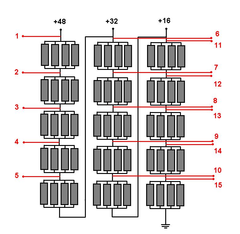

Bentax Inserito il - 23/11/2009 : 16:42:22
alexcaf, hai le celle di optimum battery ! le hai prese da una certa Lina ? quando le hai prese? quanto pagate ? voleva venderle anche a me ma all'epoca non fornivano i BMS e io volevo tutto già fatto. hai misurato la tensione delle seconde batterie, quelle di optimum ? se è sempre 3.3V vuol dire che le celle sono buone (e ancora cariche).
quindi erano 15 pacchi in serie ognuno costituito da 4 celle 3.2V-3Ah in parallelo, per un totale di 60 celle, che formano un pacco batteria complessivamente da 48V-12Ah nominali. è simile a quelli che molti qui nel forum hanno realizzato con celle a maggiore capacità senza
fare paralleli. il parallelo è una brutta cosa, però..
76,7 KB
qualcuno mi corregge lo schema se ho sbagliato ? non so se la numerazione dei fili rossi del BMS è giusta

alex ha ricontato le celle ed erano circa 290 del tipo 18650 mentre la batteria fatta da progetto zev usa le 26650 della optimum battery e sono 60. Se il bms ha 15 fili probabilmente il 16-esimo è il negativo "generale" o il positivo "generale"
alex_audi Inserito il - 23/11/2009 : 12:36:41
Attenzione la batteria da 120 celle secondo me è da 15s perchè guarda i fili rossi del bms sono 15
15 X 8 = 120 celle precise
è una 15s 8p

fabianix Inserito il - 21/11/2009 : 10:52:34
ora è tutto più chiaro...i mosfet sono quelli montati sul blocchetto di alluminio e non mi sembrano saltati, dovrebbero essere saltate solo le resistenze, forse puoi recuperare il BMS, rivolgiti ad un negozio di elettronica, magari è possibile ripararlo (a patto di spenderci veramente poco, se ti chiedono 20€ per sostituire le res bruciate lascia perdere, non è detto che poi funzioni)
come hai fatto a contare circa 120 celle la prima volta? Mi sembrava strano che per una batteria cinese avessero utilizzato le 26650, non lo fanno quasi mai..
in ogni caso i conti non mi tornano:
48V vuol dire 16 celle (o meglio: paralleli) in serie
20Ah vuol dire almeno 18 celle (da 1,1Ah ognuna) in parallelo
il totale fa 288 celle
se sono a 3,3v sono buone, le lifepo4 hanno 3,2V come tensione nominale, vanno bene..
vedo che sono saldate con i nickel strips, non togliere le strisce perchè sono la saldatura migliore che si possa fare, limita le saldature a stagno al minimo indispensabile e usa un saldatore con una punta grossa per avere una buona inerzia termica: non appena posi la punta sulle celle queste si scaldano di brutto, "rubano" calore alla punta e fai fatica a fondere lo stagno
importante: saldatura RAPIDA. Pulisci bene le superfici, stagna un pochino su un lato e sull'altro e poi saldatura decisa e rapida.
Non lasciare bollire le celle altrimenti le butti via..ho circa 100 celle litio e lifepo4 che hanno fatto questa fine causa esperimenti

Eccomi qua...
signori miei, ho fatto un casino con le batterie.
1) Sono andato in magazzino ed ho ricontato le batterie (quelle di colore salmone) del primo pacco sono 290!!! le ho misurate con un tester e fanno 3,3v (non so se sono cariche al massimo) ma non so quanti Ah.
250,01 KB
2) Le batterie (LiFePO4 26650 3.2v 3Ah) del secondo pacco (quelle grige) sono 60 (quindici erano i fili attaccatti al BMS ed ho dato per scontato che fossero 15 batterie invece sono 60)!!!
84,66 KB
Allego un po' di foto:
372,23 KB
Collegamenti della centralina (bianco/nero staccato, antifurto attaccato, e altro connettrore con tre fili non so cosa sia...)
545,04 KB
BMS bruciato
363,13 KB
Watt's Up inserito tra batteria e centralina.
