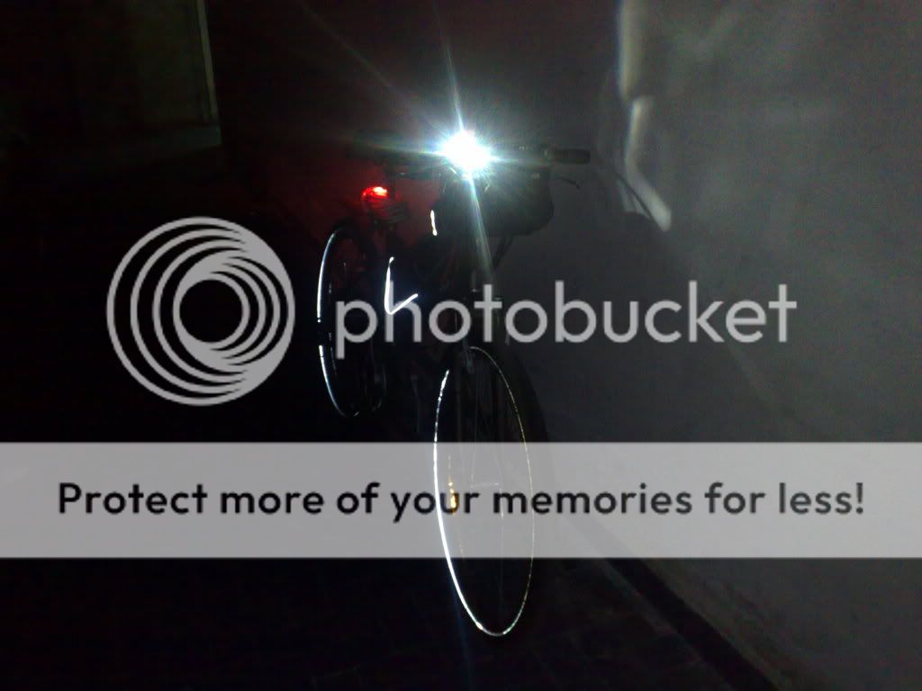

Ciao a tutti,
finalmente dopo mesi ho capito cosi significa avere un RH205S sotto le natiche!!
Ieri sera finalmente il corriere mi consegna la tanto desiderata (E PAGATA) batteria!!
Incredibile!!!Piccolissima,leggerissima e pontentissima batteria 48V 10 AH con le nuove celle sony autobilancianti.
Scendo giu', monto la batteria,accendo l'interuttore e provo ad accellerare nel mio garage e stavo per finire nella mia macchina parcheggiata!!
Cosi' sotto la pioggia battente e la spazzatura galleggiante (state guardando il telegiornale?) mi butto per strada ed inizio a godere!!
Immaginavo qualcosa di bello...ma non a questp punto!!
L'800 high speed ha un accellerazione bruciante (forse anche la batteria fa il suo visto la potenza di scarica) e raggiunge velocita di 50 km orari (non potevo di piu' visto che pioveva) in un attimo.
Che dire.....ecco le foto della mia prima realizzazione!
batteria invisibile.........
Cosa ne pensate come prima realizzazione?
Adesso piove ......che faccio???
prendo la bici!!

@Maxebike: Sei sicuro della velocità? Per andare a 60Km/h le ruote da 28" devono fare 450RpM, che con un rapporto al cambio 48-13 come dici tu significa pedalare a 122 battute al minuto. Sei così allenato?
T4R Inserito il - 29/10/2010 : 15:47:49
Bhe però se lo accontenti ogni volta dimmi dove abiti che vengo anch'io
maxebike Inserito il - 29/10/2010 : 15:28:36
imayoda ha scritto:
che rapporti ha per poter pedalare a 60Km orari ?!?
Ciao imayoda,
ho montato una corona a 7 rapporti con un dente in meno sul rapporto piu piccolo.
Perfetto su un high speed.
Ringrazio surfistavencente che ormai risponde per me...........ma sono stanco di trovarlo sotto al palazzo ogni volta che scendo!!!Aspetta anche sotto la pioggia,pur di farsi un giro!!!
imayoda Inserito il - 29/10/2010 : 01:55:53
surfistavencente Inserito il - 28/10/2010 : 23:24:55
@Bentax
ciao rispondo io per massimo, avendone "supervisionato" tutte le fasi di realizzazione
le celle (cilindriche) sono 13s (48,1 nominali) e mi sembra 4p, non è una lipo (quindi molto più sicura!) ma una limn con celle sony drift free (autobilancianti)
le dimensioni sono contenutissime e pure il peso
la resa poi è impressionante riesce a dare tutti i 30a e passa alla centralina da 800w
l'ho di nuovo provata oggicon due leggerissime pedalate ti ritrovi a 50kmh e se continui a pedalare(sempre senza affanno)supera i 60!!!
... dimenticavo la cosa impressionante è che in salita raggiunge pressoché la stessa velocità (per chi è di napoli sulla salita dei ponti rossi che porta a capodimonte -7/8 % media e punti col 10% e passa- si arrampicava a 40kmh... io ero dietro con lo scooter!)
per la pedalabilità ti dico che la settimana scorsa abbiamo fatto una lunga passeggiata con le btwin7, massimo con motore e centralina, io senza e le bici andavano uguali (attrito nella pedalata del 2% max pienamente compensato dalla maggiore scorrevolezza delle bigapple)
PS io ero orientato a prendere un bpm per avere una bici pedalabile ed il più leggera possibile (anch'io monterò solo il manettino per avere assistenza solo in collina), però ci sto ripensando... dammi tu qualche buon dato sulla tua nuova
Bentax Inserito il - 28/10/2010 : 13:25:37
ciao maxebike, bellissima la tua creatura ! come prima realizzazione è eccellente!
prestazioni fantastiche! la leggerezza e potenza della batteria è propria delle lipo..
mi sai dire qual'è la tensione a piena carica? voglio capire quante celle sono..
perchè con una lipo 10S si arriva a 42V a piena carica. Per avere 9Ah io devo usare
due pacchi in parallelo e fanno 1,4x2 kg di peso. da te ci devono essere 12celle in serie
quindi forse hai 4 pacchi da 6celle (4x6S) da 5ah circa. la tensione sarebbe 50V a piena carica. oppure usano già pacchi da 10Ah, ad esempio con 2 di queste:
http://www.maxamps.com/Lipo-10000-222-Pack.htm
sono 2,44 kg, più o meno ci siamo.
la centralina è di joffa ? quanti ampere max ?
una nota sulla pedalabilità rispetto ai geared? noti differenza di pedalata a zero assistenza con e senza motore ?
ciao e complimentoni!
edgar Inserito il - 28/10/2010 : 13:18:45
maxebike ha scritto:
Ciao a tutti,
facciamo un po' di chiarezza.
La batteria ha solo 2 cavi e non tre.
Per quanto riguarda i motori a scoppio.............sono una volgarita'!!!!
La batteria lo'ho comprata su activeshop24.de.......tutto funziona perfettamente,compreso il caricabatterie da 4A,che arriva gia regolato per queste celle Sony.
Stamattina mio padre ha esclamato: accendi, voglio sentire il rumore ed io: uauauauauauauaau!!!!!!!!!!!!!!
Credo che la confusione sia generata dal fatto che in pratica tutti i pacchi batteria vengano identificati dalla medesima immagine, grazie della info.
maxebike Inserito il - 28/10/2010 : 12:01:45
Ciao a tutti,
pardus Inserito il - 28/10/2010 : 11:31:26
edgar ha scritto:
Uno (quello rosso) lo tieni sempre collegato alla centralina, l'altro (almeno in foto è azzurro) invece libero per poterci collegare il carica batteria senza dovere scollegare la batteria dalla centralina,
Allora, se ho ben capito, il cavo rosso e nero si collegano alla centralina, quello azzurro e nero al caricabatteria.
Il rosso e l'azzurro sono il positivo e si differenziano solo per il diverso fusibile, il nero è il negativo comune.
joffa Inserito il - 28/10/2010 : 10:03:38
Grazie ragazzi.
Anche stamattina sotto la pioggia battente....per me l'auto è archiviata!!
Ecco, a parte i graditissimi apprezzamenti sul prodotto, questa è l'affermazione che mi rende più felice.
L'alternativa c'è, ed è possibile e il piccolo disagio di quando piove o fà freddo è compensato dalla esaltante emozione che ci travolge quando, in sella a una bici elettrica così, realizziamo di avere ritrovato la gioia di spostarci in libertà assoluta..
Ottima, la posizione della batteria, se non è agganciata al manubrio, ma al telaio è meglio e puoi metterci il doppio degli Ah e quindi del peso.
La batteria dove si acquista ?
Barba 49 Inserito il - 28/10/2010 : 09:07:22
Come già detto in altri post, il terzo cavo serve per la ricarica. Infatti tutte le batterie (anche al piombo) hanno un cavo con fusibile da 4-5A per la ricarica e il cavo che va alla centralina con fusibile, ad esempio, da 20A.
edgar Inserito il - 28/10/2010 : 09:06:05
Grazie a tutti per i complimenti!
La batteria è minuscola con dimensioni di 238mm x 112mm x 70mm e pesa 3 chili e 800 grammi.
Comprata su activeshop24.de
Se la batteria non richiede bilanciatore perché ha tre cavi? A che serve il terzo cavo?
Uno (quello rosso) lo tieni sempre collegato alla centralina, l'altro (almeno in foto è azzurro) invece libero per poterci collegare il carica batteria senza dovere scollegare la batteria dalla centralina, anche se (almeno io) si dovrebbe quanto meno interporre un interruttore ed un adeguato fusibile.
Tieni presente che in una implementazione coustom si potrebbe anche creare una sorta di dock station in ed una out in maniera tale che con un solo (diciamo) movimento stacchi la batteria senza che ogni volta devi dare testa a tutti i plug in.
pardus Inserito il - 28/10/2010 : 08:15:29
nuvola Inserito il - 27/10/2010 : 22:49:48
per salite più toste, di che % stiamo parlando?
maxebike Inserito il - 27/10/2010 : 22:37:00
Bengi ha scritto:
Veramente interessante il minimo ingombro e il peso ridotto della batteria!
E come velocità di crociera e autonomia, come siamo?
l'autonomia non la conosco ancora......sono solo 2 giorni e non l'ho ancora caricata....avro' fatto all'incirca gia' almeno 25 km.
Oggi assistendo con i pedali ho raggiunto 61,7 km orari!!
maxebike Inserito il - 27/10/2010 : 22:12:37
maxebike Inserito il - 27/10/2010 : 22:09:21
maxebike Inserito il - 27/10/2010 : 22:04:57
maxebike Inserito il - 27/10/2010 : 22:02:08
stefno ha scritto:
Molto bella la bici, complimenti!
Mi incuriosisce la resa in accelerazione, c'è qualcuno che ha mai paragonato un BPM con un 9C sotto questo aspetto?
Stefano,
forse sara' la batteria,ma l'accellerazione è paurosa.Inoltre con l'high speed fai le salite piu toste a velocità incredibili!
Per non parlare delle velocità di punta....oggi assistendo con i pedali in piano ho raggiunto 61,7 km orari!!
Mi chiedo a cosa servino i motori tipo high torque...forse hanno senso quando li alimenti a bassi voltaggi dove gli high speed avrebbero scarsi risultati.
stefno Inserito il - 27/10/2010 : 00:17:00
Bengi Inserito il - 26/10/2010 : 22:19:07
