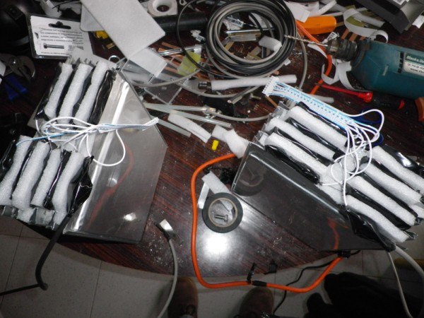

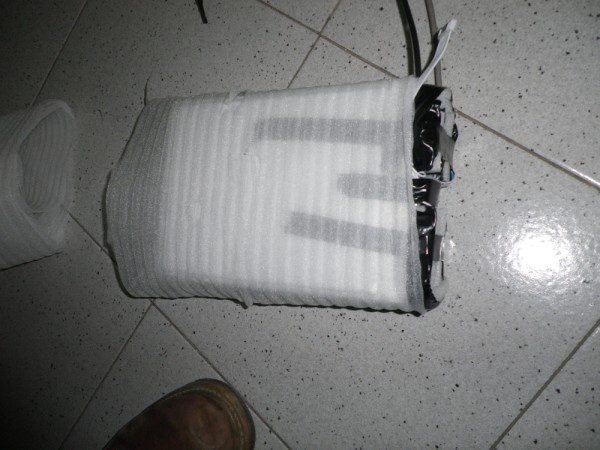

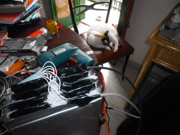

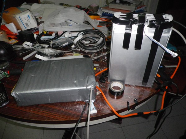

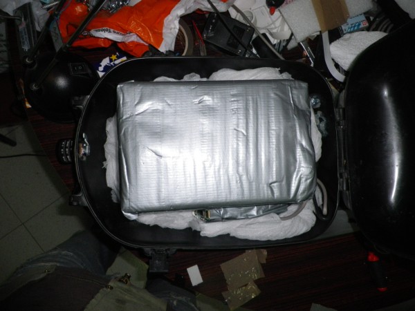

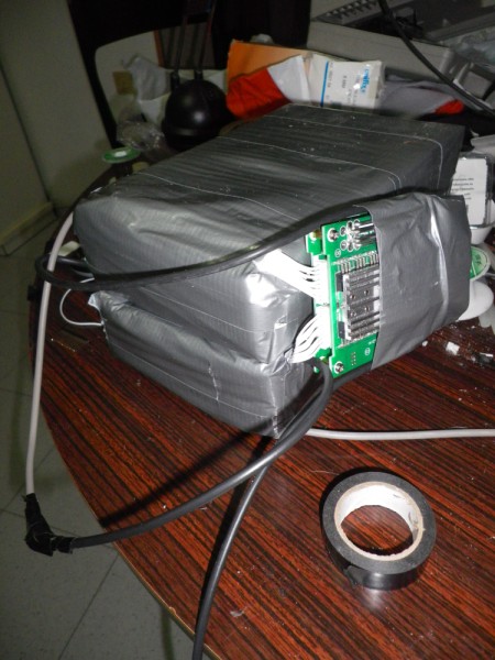

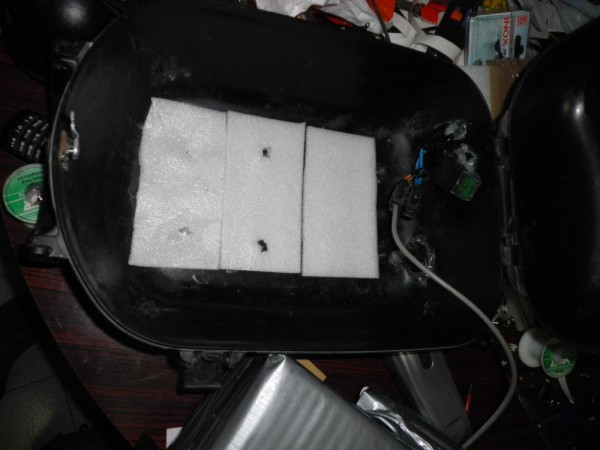

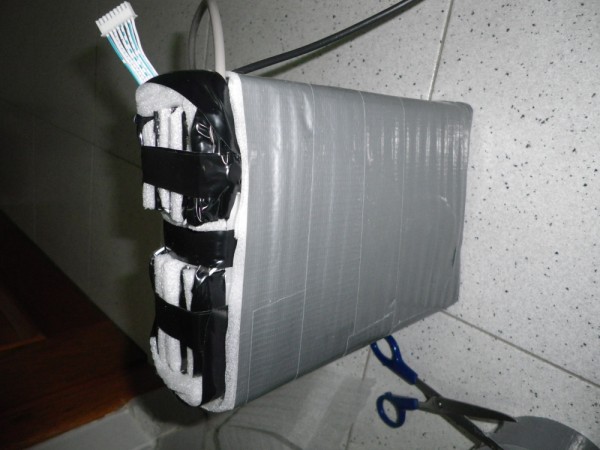

iddimus Inserito il - 04/05/2012 : 09:48:32
Un grazie a bija smaz e millemiglia per l'aiuto sul bms oltre che a daniele barba ecc...
Ecco finalmente il lavoro portato a termine! è davvero una bella bestiolina!!
75,55 KB
in questa seconda foto si vede come ho reso ammortizzato il piano del bauletto grazie a materiale a metà tra gomma e polistirolo (lo stesso da imballaggio usato per distanziare le lamelle) , il tutto incollato con nastro biadesivo (lo stesso delle celle).
47,91 KB
in quest'ultima ,dato che avanzava un po' spazio e rischiavo che ballasero un po' le batterie, ho provveduto ad usare un'altro tipo di materiale per imballaggio (stile lana vetro ma di gomma) per ammortizzare gli urti laterali e mantenere in loco le batterie.Le batterie sono state collegate al connettore che esce fuori dal bauletto tramite un foro, con un mammut.Questo poichè devo avere la possibilità in pochi passaggi di cambiare la disposizione delle batterie da serie a parallelo in modo da ottenere quando necessario(da utilizzare sul tandem) 24v 40Ah (ora sono 48v 20ah).
Inoltre ho avuto seri problemi nel saldare i contatti sul bms poichè il mio saldatore da 40w non aveva la potenza necessaria (dato i contatti molto grandi) dunque sono corso immediatamente al bricofer per acquistarne uno più potente da 100w a pistola ma dopo pochi minutidi funzionamento mi ha lasciato(oggi lo riporterò indietro).Appena trovero' un saldatore degno di questo nome da 150w in su provvederò a saldare meglio i cavi sul bms.
60,6 KB
lei è la micia che mi è stata accanto durante questi giorni di lavoro :)
66,84 KB
Daniele Consolini Inserito il - 03/05/2012 : 15:46:42
Ciao Iddimus!
Complimenti sinceri per l'ottimo lavoro ed il tantossimo impegno che hai messo in questa realizzazione.
Il BMS funzionerà bene e lo schema è come postato da millemiglia e ccriss.
Ora ti serve un contenitore rigido, dei buoni contatti e dovrai poi fare tantissima strada!!!!!!
Davvero complimenti per la realizzazione!

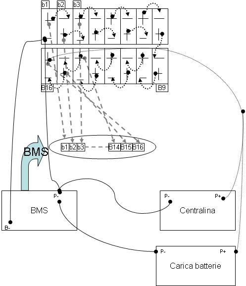

ccriss Inserito il - 03/05/2012 : 14:56:03
bija ha scritto:
Ti allego lo schema che ho usato per collegare il BMS; l'ha fatto qualcuno del forum che non ricordo, ma me lo sono salvato. ciao
38,32 KB
Su quello schema c'e' un errore che poi e' stato corretto (colpa mia che ho postato l'immagine sbagliata e men ne scuso ancora! ), il negativo della prima cella (B1 -) non deve essere collegato al P-, è una connessione di troppo e non consente al BMS di bloccare la centralina in caso di undervoltage o il CB in caso di overvoltage. Il resto è ok....
P.S.: Queste celle a questi prezzi mi fanno rimpiangere il mio acquisto (le mie sono le Thundersky), se avessi aspettato qualche mese anch'io le avrei prese, certo collegarle e fare il pacco è un vero casino

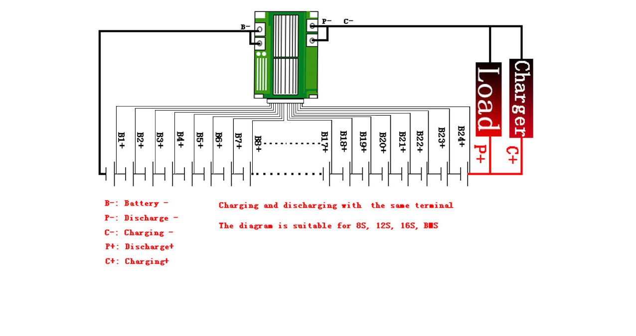

iddimus Inserito il - 03/05/2012 : 14:50:07
Grandissimo mille miglia!!
Hai risolto i problemi della mia vita!uahhuauahuauh
Guardando con il tester difatti ho constatato che fossero a tutti gli effetti cortocircuitati sia P-/P- sia B-B- !!!
Sono sollevato dal fatto che è confermato che con un unico connettore posso caricare e scaricare.Il contrario mi avrebbe creato un bel po' di noie...
Un grazie mille , a millemiglia!
MilleMiglia Inserito il - 03/05/2012 : 11:00:53
Ciao Iddimus,
è come quelli che usa Ecopolis... lo schema è questo, puoi ponticellare le due piazzuole oppure usare cavi doppi..
112,81 KB

bija Inserito il - 03/05/2012 : 09:31:12
38,32 KB
Queste invece sono le istruzioni di Jack di BMSBattery:

[20/06/2011 09:20:49] *** EcityPower_Jack inviato BMS-S16_Diagram.jpg ***
[20/06/2011 09:21:07] EcityPower_Jack: This is the BMS diagram.
[20/06/2011 09:23:14] CarloHTCiPad: what is the pattern for individual cells. I want to know other links between BMS and battery.
[20/06/2011 09:23:40] EcityPower_Jack: can you see p- on bms?
[20/06/2011 09:24:19] EcityPower_Jack: and B- on the BMS?
[20/06/2011 09:24:49] CarloHTCiPad: ok
iddimus Inserito il - 03/05/2012 : 08:53:02
Grazie bija...Le celle le caricherò la prima volta con un caricatore da modellismo da 6 celle(effettuerò la ricarica in 3 fasi).
@bija: sai dirmi come è collegato il tuo bms ? Infatti ho il dubbio per il B- .Intuitivamente dovrei collegarci il polo - dell'intera batteria e poi prelevare il - per la carica sul primo P- e il P- della scarica sul secondo P-.
Procedendo in questo modo tuttavia rimane libero uno dei 2 B-.Ho provato con il tester ,e risulta cortocircuitato dunque dovrebbe essere indifferente quale dei 2 utilizzero'.
Ricapitolando: alla centralina arriverebbe il P- per la scarica e il P+ direttamente dalla batteria senza passare per il bms(similmente per la carica).Da questo deduco che il - entra nel bms da uno dei B- viene "eleborato" ed esce dal P- per la carica e P- per la scarica.
Scsusate la confusione...
Inoltre dato che anche i 2 P- risultano cortocircuitati a rigor di logica potrei utilizzare il connettore che scarica anche per la carica?
thx
bija Inserito il - 02/05/2012 : 23:36:05
iddimus ha scritto:
neesuno conosce questo bms?
io ho il tuo stesso modello (30/60 però) montato sul mio pacco da 16x38120S; nulla da eccepire se non il fatto che bilancia molto lentamente, ma questo è un problema iniziale perchè portato il pacco ad un buon bilanciamento poi lo mantiene. Ti consiglierei di caricare inizialmente le celle in parallelo.... ma tu hai già assemblato e adesso diventa più difficile.

iddimus Inserito il - 01/05/2012 : 22:38:28
Ecco alcune illustrazioni del lavoro.Non le commento singolarmente poichè sonos stanchissimo!
Ho isolato bene i contatti e messo dei distanziatori morbidi
ho avvolto tutto il pacco in un velo plastico morbido(per imballaggi).
Ho nastrato tutto.
83,98 KB
62,02 KB
56,7 KB
74,14 KB
non ho usato colla a caldo per non "imbrattare" il tutto (anche perchè mi è esplosa la pistola mentre la stavo riscaldando).
Nell'ultima foto c'è il primo pacco completo.Domani provvedero' a finire il secondo e completare la saldatura del bms

iddimus Inserito il - 01/05/2012 : 18:14:35
Il bms che sto cercando di montare è il seguente
http://www.ayaatech.com/shop/?type=detail&id=1078
ma non riesco a capire perchè vi sono 2 B- !!
Al B- dovrebbe andare il negativo della prima cella (il secondo B-?).
Il P+ e B+ sono il filo proveniente direttamente dalla batteria che va bene sia per caricare che scaricare(va a finire a seconda dei momneti verso la centralina o verso il caricabatteria direttamente se3nza passare dal bms).
Mentre il primo P- serve per il cavo di carica mentre il secondo P- per il cavo scarica
