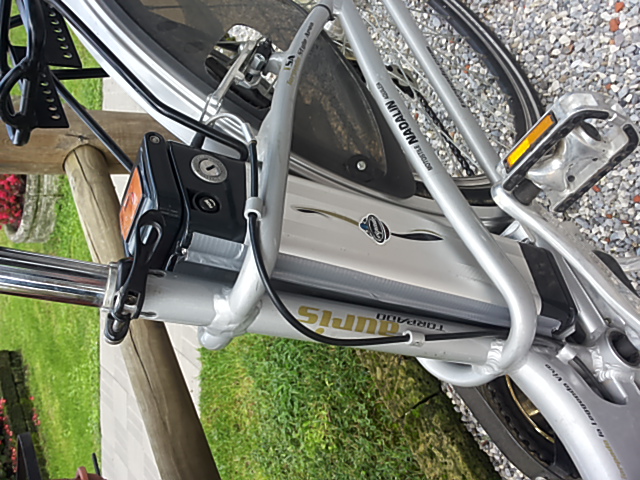

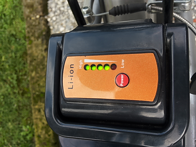

Ho sotto mano una batteria che a detta del proprietario ha 26 volt.
Qualcuno vende celle in modo da poter assemblare un altra?

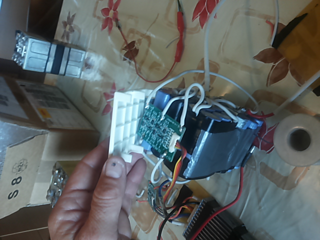

FabioR6 Inserito il - 28/08/2014 : 21:56:50
Mi aspettavo almeno 2 complimenti, quanti fanno un lavoro del genere?
Era il mio primo ricellaggio.

FabioR6 Inserito il - 24/08/2014 : 11:02:06
Diventato matto, ma tagliando in 2 il contenitore ed eliminando dei pezzi con la Flex, ho combinato.!!!!
Caricato batteria e stamattina aveva 29 V.
Sono molto soddisfatto.

FabioR6 Inserito il - 22/08/2014 : 18:26:02
Dalla Germania 3 gg e sono arrivate.
ho proceduto al montaggio della prima cella un po' incasinato,
Domanda:
Ho collegato le pile a 2 a 2 saldando le linguette
Poi ho attaccato un filo ke esce in pratica dalle 2 pile collegate in parallelo.
In pratica ho 3 fili ke escono dai poli positivi e 3 da quelli negativi.
Quindi ho collegato i 3 fili positivi assieme ed i 3 negativi assieme.
COLLEGANDO COSÌ, HO FATTO BENE? ????
Nel montaggio per un istante erroneamente ho fatto toccare il più è il meno di due pile collegate in parallelo e ha fatto una piccola scintilla consumando le linguette,
spero di non aver rovinato le pile.
ho misurato la tensione ed era tutto a posto.
una volta terminate le 7 celle composte da 6 pile ognuna farò il collegamenti in serie per aumentare l'amperaggio.

FabioR6 Inserito il - 22/08/2014 : 18:12:21
Domanda:

FabioR6 Inserito il - 16/08/2014 : 10:19:12
ho capito in pratica devo fare 7 pacchetti da 5 o 6 pile collegate in parallelo.
successivamente dovrò collegare i 7 pacchetti in serie rispettando i collegamenti delle varie schede dal vecchio pacco.
barba tu consigli di comporre i pacchetti di pile con 6 per portare la capacità da 14,5 Ah a 17,4 giusto.?
gattone27 Inserito il - 16/08/2014 : 08:32:31
Se puo' esserti utile, il progetto che ti ha descritto Barba, potrebbe essere sviluppato cosi:
7S-5P
La misura della batteria assemblata in questo modo sarebbe: 18 x 7,2 x 6,5 cm
Come ti diceva Barba e' facile calcolarla partendo dalle dimensioni della singola cella.
Per stare sicuro aggiungi 0.5 cm su ognuna delle tre dimensioni e stai tranquillo.
In questa configurazione la batteria entrerebbe tranquillamente nel tuo contenitore, e ti rimane anche molto spazio per le varie schede.
Oppure puoi decidere un'altra configurazione, mantenendo sempre le celle a gruppi di 5 per praticita' nella saldatura.
Calcola che 5 celle in fila sono 9 cm, e vedrai che ne puoi mettere anche 15 in fila, perche' mi sembra che il tuo contenitore fosse lungo 28 cm
Barba 49 Inserito il - 16/08/2014 : 08:06:29
Le misure le devi prendere tu, fai una semplice simulazione con carta e matita tenendo presente che ogni cella ha un diametro di 18mm e una lunghezza di 65mm, come faccio a sapere se vanno nel tuo contenitore?
In pratica devi misurare le tue celle attuali parallelepipede e vedere quante celle 18650 occupano lo stesso identico spazio in modo da sostituire le celle morte con i famosi "pacchetti" da 5-7-8 elementi.
Se decidi di usare le 2900mAh dovrai controllare che il "pacchetto" formato da almeno 5 celle in parallelo (meglio ancora 6 celle) non superi le dimensioni di una singola vecchia cella, altrimenti non lo potrai inserire.
Ovviamente non tenendo assolutamente conto della posizione delle celle attuali e riempiendo il contenitore di celle assemblate in modo da occupare meno posto possibile avresti la possibilità di aumentarne il numero, ma poi credo che ti troveresti nei problemi per i cablaggi, che a quel punto andrebbero rifatti partendo da zero...
Per sapere il numero delle celle da acquistare basta moltiplicare il numero di celle di ogni "pacchetto" per il numero delle celle da cui è formata anche adesso la batteria, quindi 7S: Se usi per ogni pacchetto 5 celle te ne occorreranno 35 in totale, se usi 6 celle a "pacchetto" il totale sarà invece di 42!
PS) Secondo me comunque stai chiedendo troppe informazioni per essere in grado di fare il lavoro, vedi tu.....
FabioR6 Inserito il - 15/08/2014 : 09:51:26
Quindi se decido di fare il sacco batterie con le Samsung da 2900 mah,
Quante pile devo comprare
Mi starà il tutto nel contenitore?
Grazie.
Barba 49 Inserito il - 15/08/2014 : 09:33:13
Intanto diciamo che quella centralina è da 180W continui e 330W di picco, quindi quella bici è particolarmente moscia!!!
La capacità della batteria è scritta sul contenitore accanto alla tensione, e comunque vista la "moscezza" del motore sapere la capacità serve più per stabilire l'autonomia che altro...
Una batteria da 24V-10Ah di comuni celle da 1C-2C sarebbe già in grado di far funzionare egregiamente il tutto anche se ovviamente l'autonomia sarebbe poca, quindi stai almeno sui 15Ah per avere almeno 360Wh di energia.
Fai una batteria con le celle che preferisci, se intendi usare le 2000mAh fai una 7S-7P (14Ah) oppure una 7S-8P (16Ah), se invece usi le 2900mAh bastano 7S-5P (14,5Ah)....
In pratica devi assemblare le celle in sette pacchetti di 5-7 o 8 elementi ciscuno (dipende da quale capacità sceglierai) e poi sostituire questi sette pacchetti alle grosse celle esaurite che hai adesso rispettando assolutamente la polarità e tutti i collegamenti che esistono adesso.
Le piccole schede sopra ogni pacco non so cosa siano, basta che tu le ricolleghi esattamente come stanno adesso e non avrai nessun problema!
FabioR6 Inserito il - 15/08/2014 : 08:34:54
Da quello ke c è scritto sulla centralina, quindi dovrebbero bastare quelle da 2000 mah, visto ke la centralina ha un picco Max di 14 A.
Il problema è più ke altro la spazio. Devo capire se ci stanno e come farle stare?
Ps : ma cosa sono quelle piccole schede sopra ad ogni pacco ?
In pratica ci sono 2 gruppi
1o con 4 pile e 1a scheda ed
1o con 3 pile, 1a scheda e a lato il BMS.
FabioR6 Inserito il - 15/08/2014 : 08:32:55
