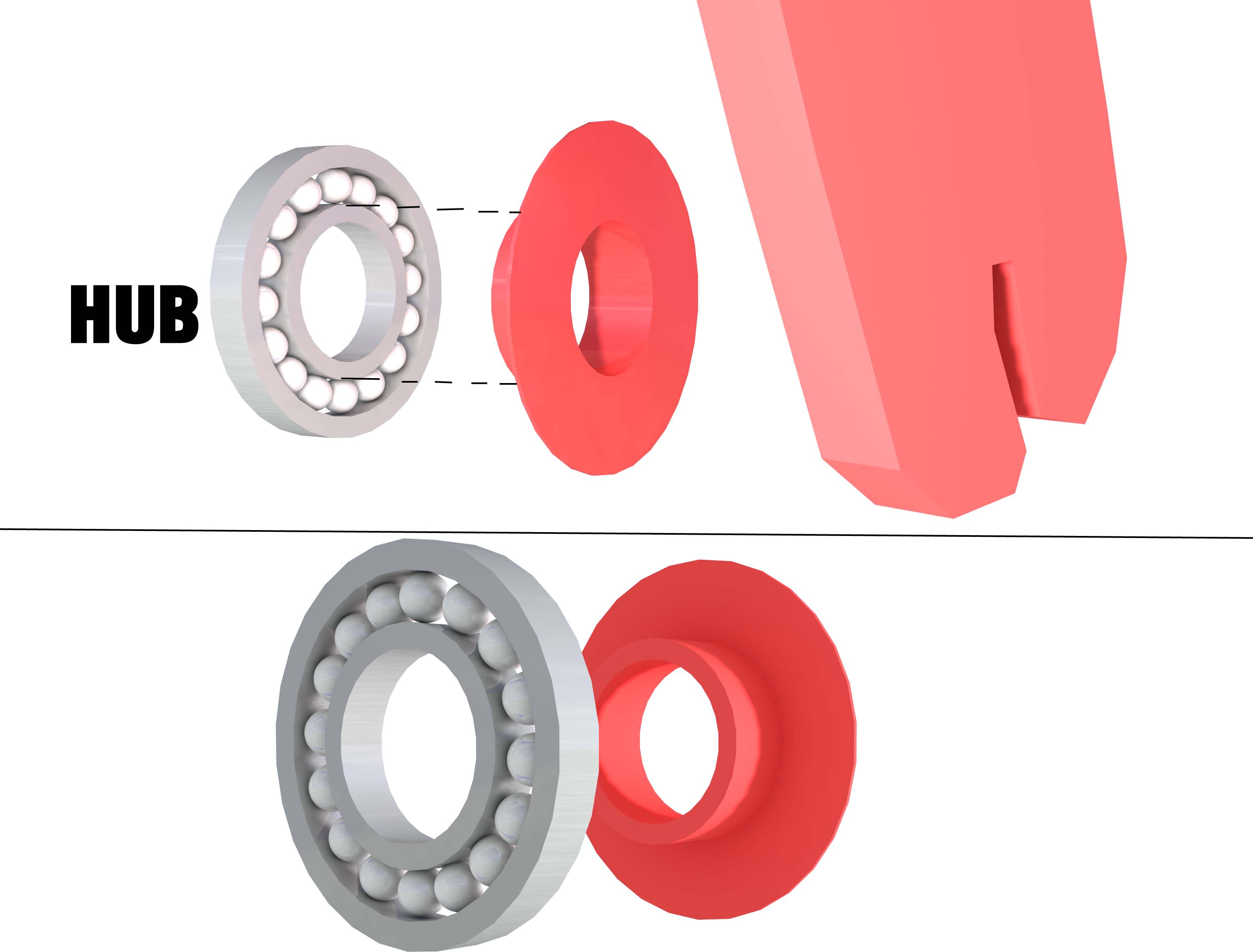

maxpoz Inserito il - 07/05/2009 : 11:00:00
Questo è lo schema che avevo pensato all'inizio,
sostanzialmente è la stessa cosa con misure giuste o quasi.
Se vuoi ti do l'email del ragazzo che me li ha fatti (25 euro)
lavorati dal pieno
casty Inserito il - 07/05/2009 : 10:36:24
Io ho messo una rondella autocostruita (ossia limata da 10 a 12mm) da 2mm di spessore. Ora la ruota non è serrata perchè ancora in fase di allestimento, ma se non erro a spinta fa circa un paio di giri
Vedo anche che ti sei fatto dei torque ad hoc sullo stile di quelli che dovrei far fare io
Peccato non ci sia una foto dei distanziali nudi e crudi per capire come sono fatti...ci fai un disegnino ?

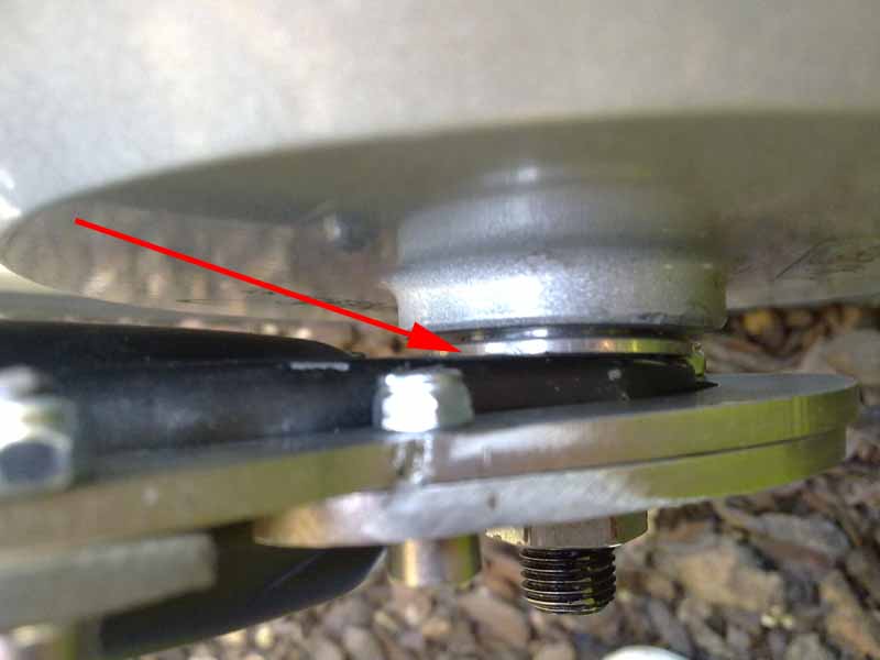

maxpoz Inserito il - 07/05/2009 : 10:18:04
Sono riuscito a far fare i distanziali, allego una foto già installata,
mi sono dimenticato di farla prima, ho avuto un problema nel montaggio in quanto il foro di un coperchio del nine deve essere stato decentrato,
non mi sono accorto e al primo avvio il distanziale si è impuntato bloccando la ruota e rovinando un pò all'interno (senza gravi conseguenza) ho solo dovuto ridurre un pò lo spessore del distanziale.
Considerazione:
Ora pedalo con molta meno fatica,
la ruota (alzando la bici e dando una spinta) compie circa 4/5 giri completi, prima ne faceva uno.
Ho guadagnato 1.5km/h circa.
