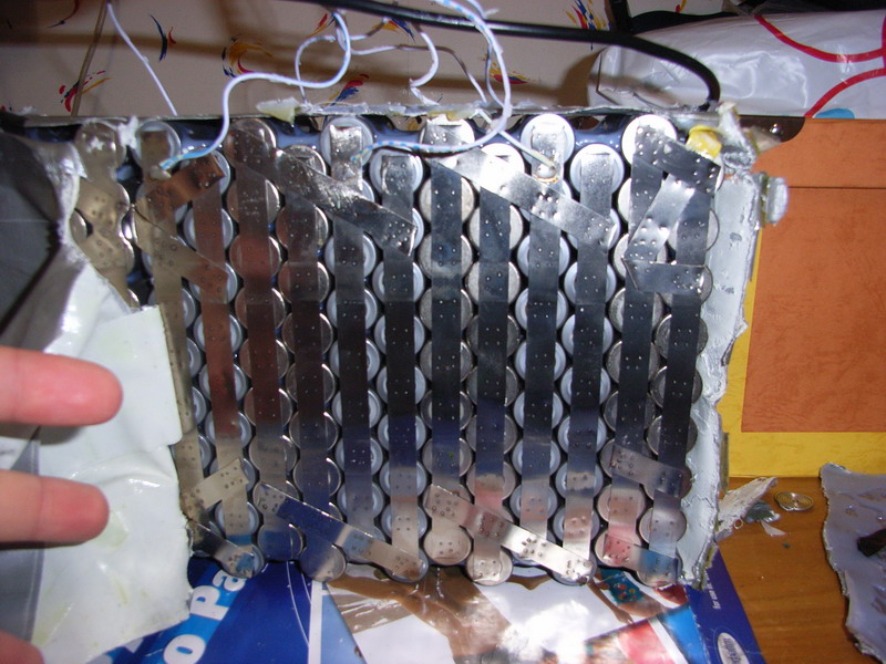

MoOoD Inserito il - 06/08/2009 : 08:03:49
oggi devo finire di impacchettarla per bene in modo che gli elementi non si muovino!!!
in questo momento se la sposto troppo da 43 volt mi passa a zero!
cmq ora la cosa positiva è che ho incrementi di 3,6 su ogni cella ed il charger ed il bms hanno iniziato a funzionare di nuovo!
ora che faccio con le 22 batterie che non funzionano?con tutta la fatica che ho fatto,il venditore me ne dovrebbe mandare almeno il doppio
Barba 49 Inserito il - 06/08/2009 : 04:57:22
Complimenti per il coraggio! Se le saldature deboli sono quelle (diagonali) che collegano in serie i pacchetti di celle puoi usare del cavetto di rame sfoderato; se sono quelle sui fondelli delle singole celle puoi fare la stessa cosa, ma molto velocemente per non danneggiare gli elementi con il calore. Usa stagno in filo e pasta per saldature, con saldatore ben caldo. Puoi anche, senza usare filo di rame, stagnare le piastrine stesse nei punti che ritieni critici, è un materiale saldabile...
MoOoD Inserito il - 06/08/2009 : 01:06:51
dopo aver smontanto il pacco batteria,ho trovato ben 22 elementi guasti,che non caricano e segnano sempre e solo 0 volt!!!
a questo punto con le batterie buone ho costruito un pacco 36v 15ah.
adesso il voltaggio misurato con il tester è 43.5volt
l'unico mio problema è che mi sembrano deboluccie le saldature,infatti già mi ha dato qualche falso contatto mentre la giravo!!!
che genere di stagno posso usare?
conviene saldare direttamente un filo di rame sfoderato?
MoOoD Inserito il - 03/08/2009 : 12:49:59
il venditore non mi rispondeva più alle email,allora ho pensato di aprire la batteria!!!
in tutto è composta da 216 batterie,penso siano le 18650 da 1.2ah di colore grigio
168,94 KB
guardando la quarta e la quinta cella non mi sembra di vedere bruciature!!!
come faccio a testare la singola cella x vedere il voltaggio?
non vorrei che il venditore abbia sbagliato a fare qualche saldatura
maxpoz Inserito il - 02/08/2009 : 18:40:25
Auguri
MoOoD Inserito il - 02/08/2009 : 13:28:00
speriamo sia solo questo

MoOoD Inserito il - 01/08/2009 : 13:37:05
ho fatto delle prove con il tester!!!
allara il caricabatteria indica 44,4 volt
la batteria 35,6 volt
i soli fili nero e rosso che escono dalla batteria 18 volt
i fili bianchi che si attacano nel bms indicano:
in ordine quello a 7 fili
3,3---6,6---10,0---10,0---4,2---6,0---8,0
quello a 4 fili
10,0---11,9---13,9---15,9
inoltre il charger quando è attaccato alla batteria ha una tensione di uscita di 44,4volt ma il led rosso lampeggia e non manda neanche un ampere
però sono sicuro che il charger funziona xke ho caricato la batteria al piombo poco fa senza problemi!
ora mi rivolgo agli esperti!!!
la situazione è grave vero?
mi sa che è la batteria

maxpoz Inserito il - 31/07/2009 : 21:35:58
Allora prima prova il col tester il caricatore,
poi la batteria, sembrerebbe quasi il caricatore che ha problemi

maxpoz Inserito il - 31/07/2009 : 16:27:54
250€ mi sembra poco.
Io non me ne intendo molto, però potrebbe essere il Bms.
Ma non è che la batteria è già carica? (quindi luce verde)
Per prima cosa verifica se dal caricatore ci siano 3.6x12v=43.2v circa come ti ha scritto Roberto.
verificato questo attacchi la batteria e vedi se si ricarica. Se si ricarica aspetti.
Se non si ricarica vedi quanti v ha la batteria, dovrebbe averne 46?
Dopodichè provi la batteria e vedi se funziona, e per quanto tempo, e controlla quanti volt ti indica nel momento in cui
ti si ferma la bici.
A quel punto dovresti provare a fare il test delle celle, in pratica stacchi i cablaggi bianchi,
metti il nero del tester sul nero della batteria e con il rosso provi tutti i pin sui connettori e segni i valori,
da li poi si potrà capire meglio.
Puoi provare anche a prendere i valori anche a batteria carica per vedere se il BMS equiliba giusto in carica.
Non puoi non usare il BMS, si scaricherebbero solo alcune celle con il rischio di danneggiarle
Cavolo compralo un tester costa 10€, non è difficile da usare
