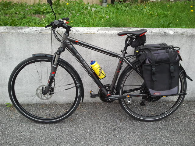

FabioR6 Inserito il - 30/09/2012 : 18:28:56
Jonny, la mia è una bici da trekking. In pratica ci hò montato i parafanghi il portapacchi posteriore, e montato gomme più robuste e scorrevoli. La bici è venuta molto bene e va benissimo.
FabioR6 Inserito il - 30/09/2012 : 18:24:47

FabioR6 Inserito il - 24/09/2012 : 10:55:48
Siccome la scimmia è ancora in me.. Ho pensato di cambiare il disco del freno anteriore.
Ho notato che non ha tutta questa potenza l'originale, Forse perchè deve ancora adattarsi, Ma l'idea di montarne uno più grande mi allettava troppo.
Sta di fatto che ne ho comprato uno da 180 mm. Veramente stupendo e identico al posteriore.
Mercoledì arriva e poi vi posto le foto.

FabioR6 Inserito il - 18/09/2012 : 13:15:59
Sono super entusiasta della nuova Bipa!
Ha un solo difetto !
Ti porta ad andare al massimo e la posizione di guida ti fa leggermente spingere sui pedali.
Secondo voi, a velocità max, un consumo di 14 wh a km è eccessivo? Intendo senza mezze misure, sempre tutto aperto il gas!
Direi con almeno 5 ripartenze da velocità media.
Non mi pare esagerato, ke dite?
