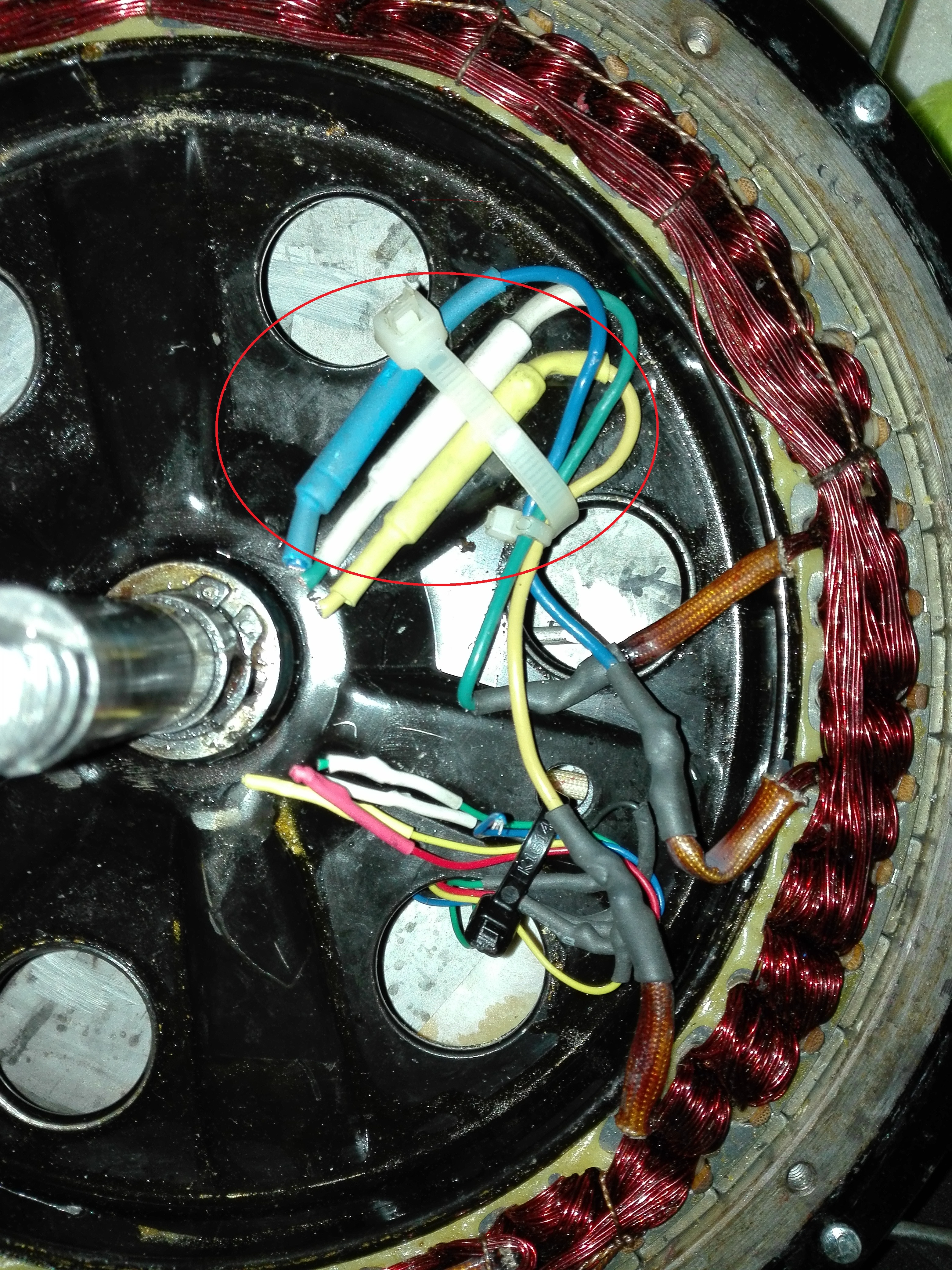

Barba 49 Inserito il - 15/04/2021 : 20:52:57
Non esistono fusibile nei motori, ti immagini che palle se se ne bruciasse uno???
Sono semplici giunzioni tra i cavi che arrivano dalla centralina e quelli che fanno parte dell'impianto interno del motore.
claudio02 Inserito il - 15/04/2021 : 15:12:32
A me sembrano semplici connettori
Gerolaz Inserito il - 15/04/2021 : 14:39:57
4462,5 KB
qualcuno mi può aiutare a capire se quelli che ho evidenziato in foto sono dei fusibili ?
se così non fosse a cosa servono?

gizeta ha scritto:
T4R:
Si si può fare
come dice Pino si può fare. L'MP3 era anche più grosso. Raggi radiali. Il vero problema era infilare la pompa. Usato in fuoristrada
309,1 KB
Questo mimancava!! bellissimo! come andava?
