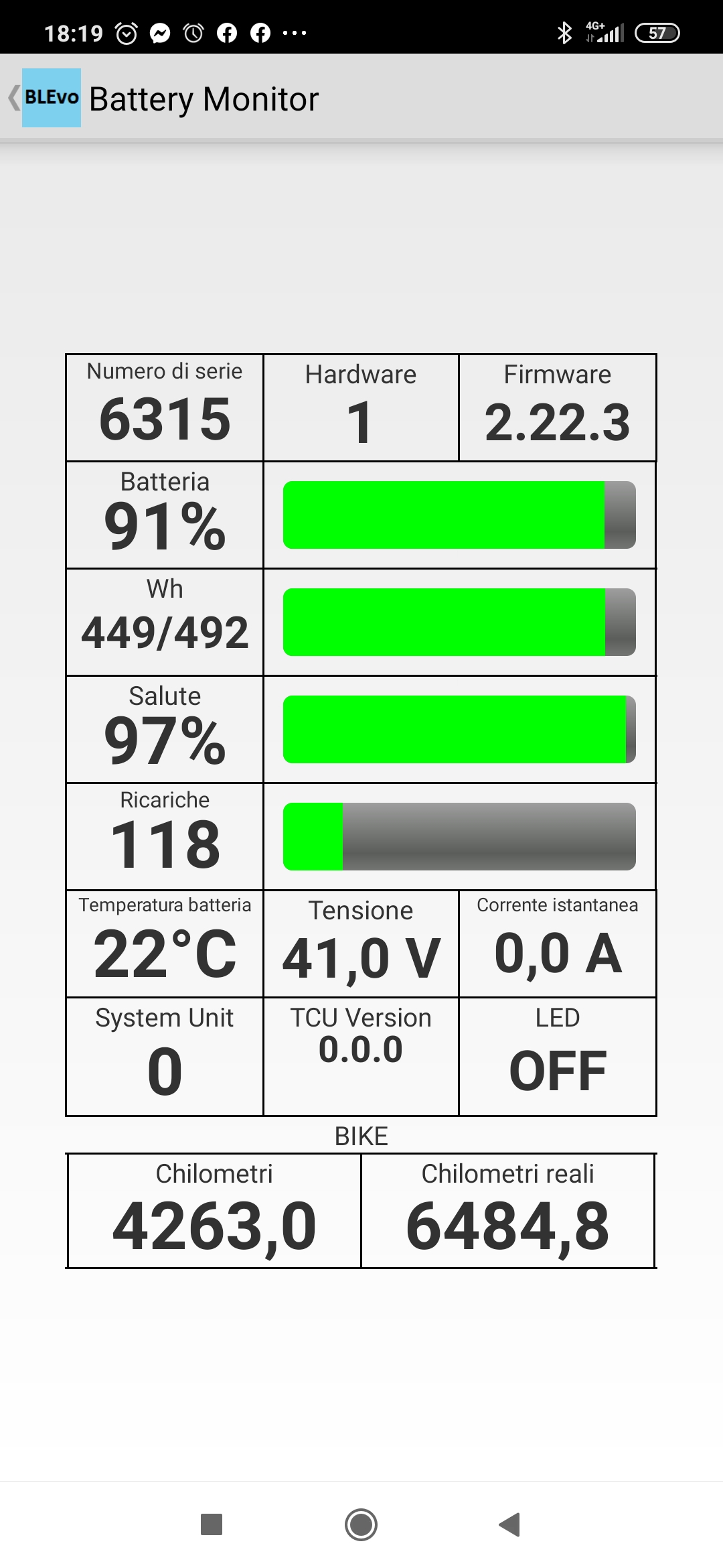

andrea 104KG Inserito il - 16/05/2021 : 14:11:53
Stavolta batteria...
https://youtu.be/PYimPxyta6M
Da 40,4v anziché i soliti 41,5v. Pedalando la bici parte e va. L'extender non si collega perché è a 41,5v e manda la batteria in ricarica bloccandone l'uso. L'ho scaricato a 40,4v e collegato e la bici va normale, ma parte solo a spinta, cioè spingendo e pedalando con batteria lampeggiante si sblocca e va.. buffa la diagnosi dell'app.
164,89 KB
Salute 97%

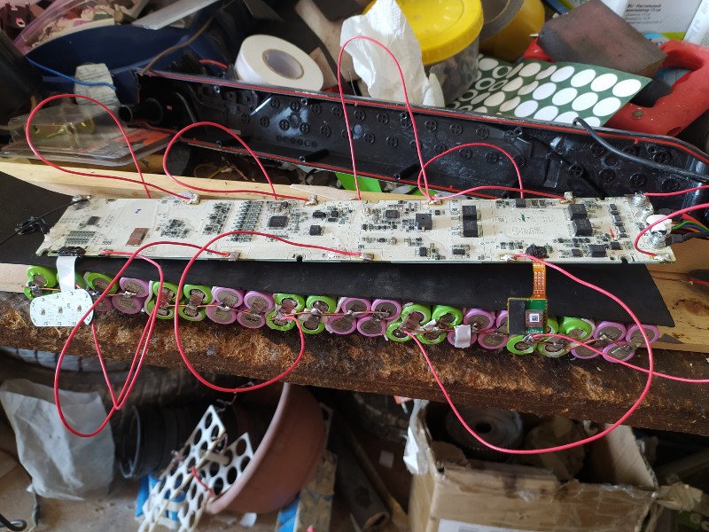

andrea 104KG Inserito il - 29/06/2021 : 19:01:08
Grazie blindo, non ho più voglia di metterci le mani... Ho fatto a pezzi la batteria per recuperare le celle buone, nel parallelo andato ho trovato questa
83,79 KB
Un bel tentativo di esplosione, per fortuna non riuscito...
Adesso provo a metterla in vendita, se il prezzo non sarà soddisfacente farò esperimenti...
blindo7 Inserito il - 24/06/2021 : 12:32:35
ciao Andrea, se hai ancora pazienza e tempo, potresti fare un'ulteriore prova,
fai una serie con dieci resistenze da 100 ohm da collegare ai cavi di bilanciamento,
il negativo a B0
la prima intersezione fra le resistenze a B1,
e via dicendo fino a B10, sono i soliti 11 fili,
e agli estremi colleghi una batteria da 36V solo positivo e negativo
in questo modo simuli una batteria perfettamente bilanciata,
che il bms difettoso non può sbilanciare,
è una mia idea e il valore da 100 ohm l'ho ipotizzato per avere ai capi un consumo di 3,6mA, ma se qualcuno trova un valore più consono è meglio
se dovesse funzionare poi la batteria da 36V, qualunque sia, dovrà avere il suo bms senza altri collegamenti con quello specialized, e connessa solo con + e -
sperem!

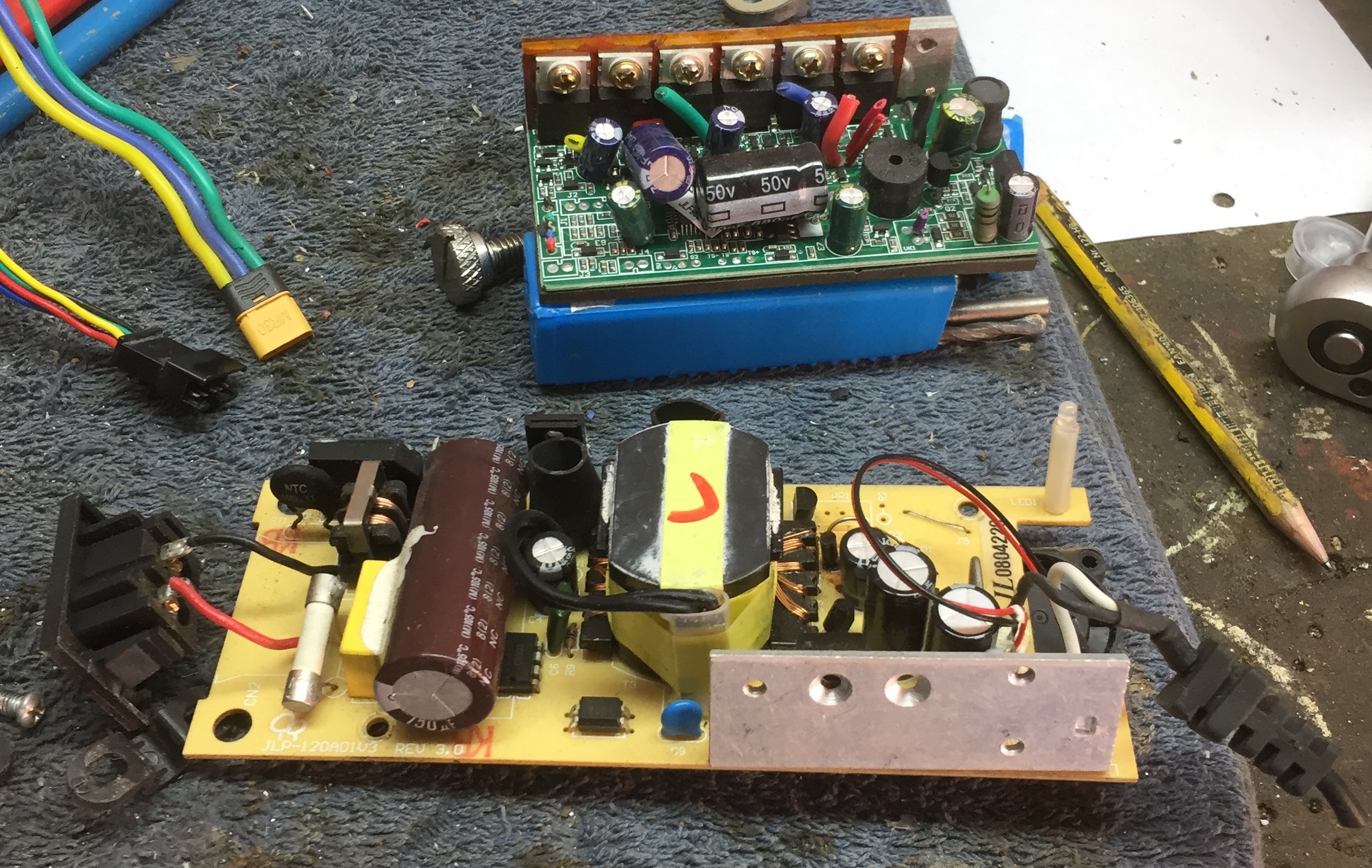

1502,9 KB
Quello in alto è la centralina quello in basso è il caricabattrie, mi spiace aver tagliato i fili e tolto un dissipatore (mi serviva l'Al per fare un dettaglio e pensavo di recuperare gli spinotti)
Magari ti porebbe servire qualche particolare. Il BMS non lo trovo, lo cercherò. Andava a 24V.

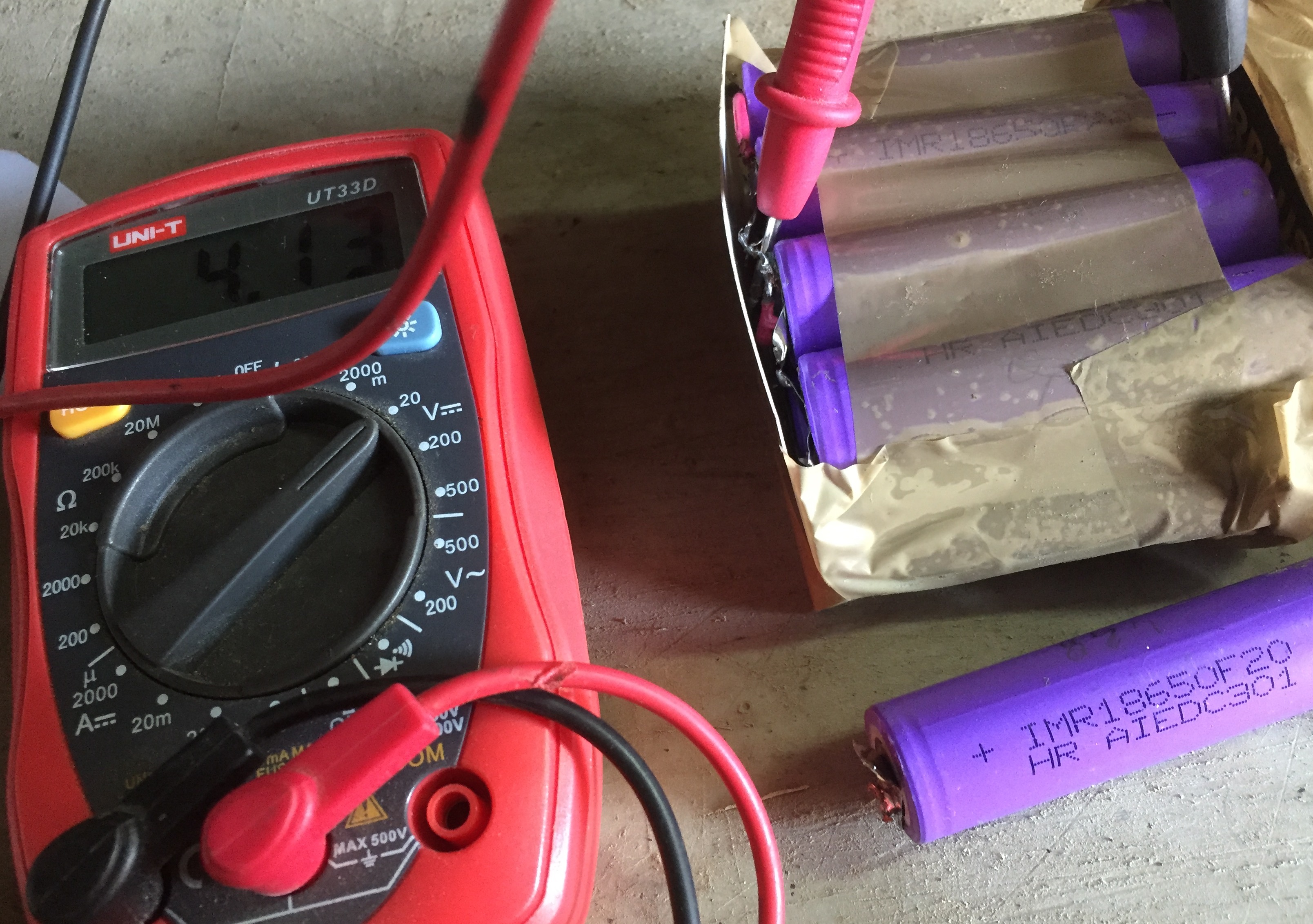

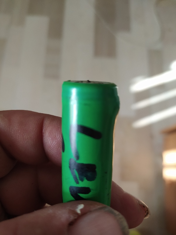

Ho smontato la batteria e ci sono 2 paralleli che si rifiutano di salire sopra i 4,06v... o meglio si alzano con carica manuale, ma poi tornano giu" da soli sempre a quella tensione...
Ho smontato un monopattino che non andava, sembra che la centralina sia andata ma le celle sembrano buone. Le ho caricate una alla volta fino a 4,13 e sono lì stabili da 15gg collegate in parallelo.
Le terrei per non so cosa in futuro. Ho provato a metterle in una macchinina teleguidata ma non c'è verso di farcele stare.
Ne ho 14, se le vuoi te le mando, vuoi anche il motore e il BMS?

Una delle celle di quei paralleli è andata...
andrea 104KG Inserito il - 31/05/2021 : 15:59:11

Niente... definitivamente andata... L'ho lasciata ferma 10 giorni e a ricominciato mitoccherà inventarmi qualcosa.... o magari venderal senza batteria...
Potresti provare a ricellare... Io proverei così: bilancia come hai già fatto e carica la batteria, trova 10 celle anche vecchie, le caricale alla stessa tensione di quelle della batteria originale e le saldi con dei fili una x ogni parallelo. A questo punto stacchi la batteria da ricellare e la rifai. La carichi e la saldi al bms, alla fine stacchi le 10 celle dummy.... così non dovrebbe morire...

andrea 104KG Inserito il - 29/05/2021 : 20:10:02
Grazie, la mia non rientra nei lotti richiamati. Inoltre sembra che l'intervento sia solo del mastice sotto la pulsantiera in gomma... E comunque quando vedono una batteria che è stata aperta non credo ci mettano le mani....

andrea 104KG Inserito il - 21/05/2021 : 14:45:33
Grazie, vi terrò informati so eventuali guai futuri..
Marcoermejo Inserito il - 21/05/2021 : 12:45:03
Grande Andrea!!!
blindo7 Inserito il - 21/05/2021 : 10:55:14
complimenti per la riparazione Andrea
Bilbo Inserito il - 20/05/2021 : 14:17:40
è che la gente media non lo sa, e cambia batteria o bici direttamente, quanti riescono ad ipotizzare che sia un problema di controller della batteria (e quanti sanno che c'è) di scarsa qualità, e non pensare semplicemente che la batteria ha finito il suo ciclovita?
andrea 104KG Inserito il - 20/05/2021 : 13:32:31
Infatti ce ne saranno centinaia con questo problema...
Steu851 Inserito il - 20/05/2021 : 12:55:34
ok, niente albero di natale, la batteria si accende, la tensione è 41,4v anzichè 41,6v quindi un piccolo sbilanciamento c'è... va bè la bici funziona , anche sotto sforzo finchè dura... poi si vedrà :-)
puoi metterti a riparare le batterie della levo
andrea 104KG Inserito il - 19/05/2021 : 22:55:39
andrea 104KG Inserito il - 19/05/2021 : 20:25:11
Giro fatto, con tanto fuoristrada e quasi tutto in turbo, 30km circa e circa 700mt di dislivello, tornato con 40% di batteria, però con estender attaccato, non mi va di forzarla. Adesso è sotto carica, bisogna vedere se a fine carica fa effetto albero di natale...

andrea 104KG Inserito il - 19/05/2021 : 08:46:56
Perché volevo ha una funzione di sblocco che cambia il diametro ruota e inganna il conta km..
Altri 118? Magari! Mi accontenterei della metà...
