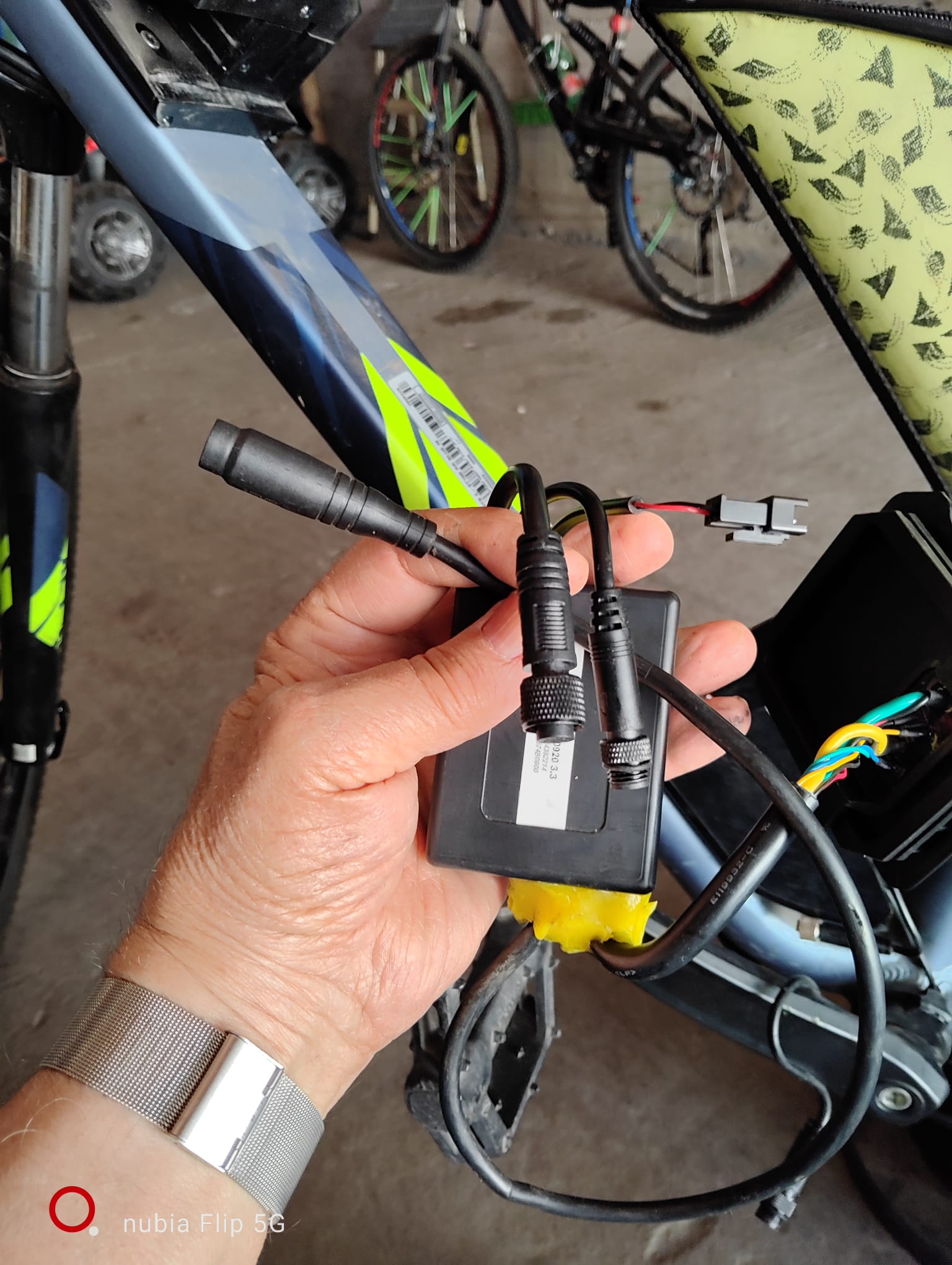

Buongiorno, sono nuovo nel forum, il problema che ho scritto una nuova discussione, ma non me la fa partire. Scusate se posto fuori luogo, se qualcuno mi fa la gentilezza di rispondermi, sarei grato GRAZIE
Buongiorno vorrei sottoporvi un problema: Ho una ebike MTB E-ST 100 RR BLUE M, acquistata anni fa da declaton, ho chiesto il ricambio in azienda madre, e nel negozio di Catania, mi hanno risposto che loro non vendono ricambi, e che devo portare la bici presso di loro (così i marpioni mi sistemano perbene. facevo elettronica e non avrei problemi) vi invio una foto del controller, mi potete aiutare anhe montando altro tipo (con le dovute istruzioni) grazie
N.B. Il problema è portare la bici presso di loro, giacchè per motivi di salute non mi hanno più rinnovata la patente. Se poteste indicarmi dove acquistare il controller non avrei problemi a montarlo GRAZIE
