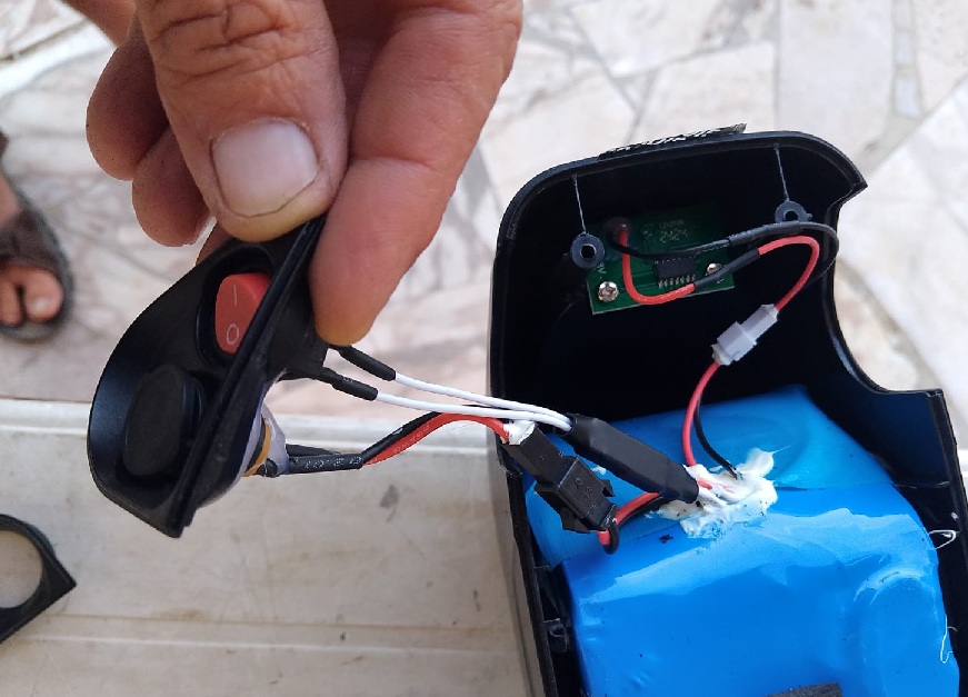

Nico Danger Inserito il - 06/06/2026 : 21:32:25
docelektro ha scritto:
L'interruttore è sull'uscita o su quella carogna di bms?
Un fusibile al massimo è da 40 A non watt.
Io proverei con un carico resistivo tipo una lampadina 220 volt A FILAMENTO inserisco l'interruttore si accende lo spengo si deve spegnere.
E sopratutto misurerei CON ATTENZIONE sulle piastre di parallelo tutti gli elmenti perchè DOVREBBERO essere tutti a 3,4 volt circa.
Ciao Docelektro, grazie per l'aiuto.
L'interruttore sembra essere collegato al BMS
141,05 KB

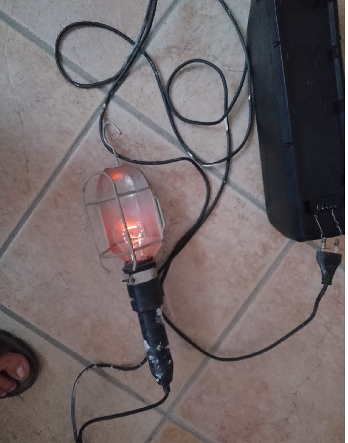

Ho fatto il test con una lampadina vecchia a filamento sicuramente 220 volt ma non leggo le scrittine e quindi non ne conosco il wattaggio ma probabilmente è non più di 60w.
Quando accendo metto l'interruttore su ON si accende ma fa una luce debole, quando lo metto su OFF la lampadina si spegne, anche se secondo il multimetro ci sono 43 volt
153,31 KB
Finora come ti sembra la situazione? Pensi che la batteria si possa usare anche così? Aprire il termorestringente e misurare i paralleli, se si potesse, eviterei...
Scusa gli strafalcioni, ti sei accorto che sono ignorante di elettricità :-D
