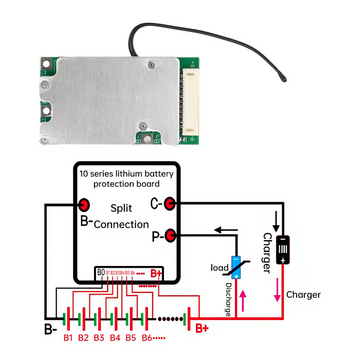

andrea 104KG Inserito il - 07/09/2026 : 12:09:16
90,22 KB
Dipende, queso è lo schenma tipico di un bms. come vedi il positivo di potenza non passa nel bms.
Dovresti trovare le varie lettere sul circuito. B- è facile è dove entra il filo grosso nero dalla batteria, gli altri non so prova vedere se si vede qualcosa sotto la copertura.
Sempre che sia un bms standard, se invece è per motori proprietari non è utilizzabile perchè deve dialogare con l'eletronica della bici. Si può comunque sostitutire con uno standard..
