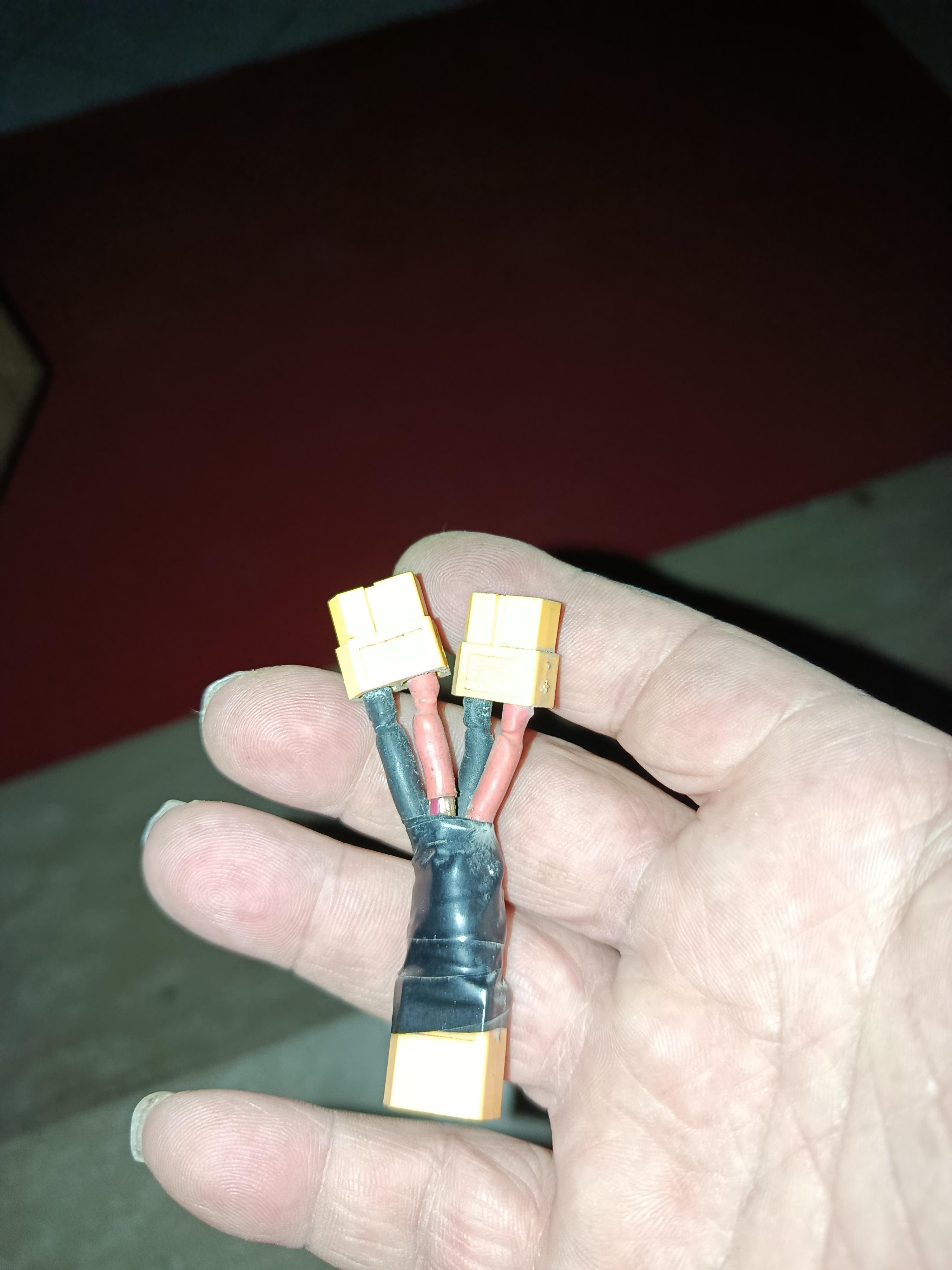

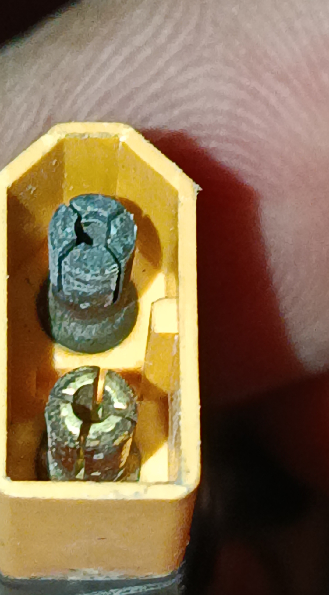

È un po' che la gravel mi sembrava scarsa come autonomia.. Ha una batteria da 500wh con in parallelo una da 5ah, circa 650wh totali. Ieri ho fatto una 50ina di km in pianura, media 20kmh e ho praticamente finito la batteria. Mi stavo rassegnando al cambio di batteria quando mi è venuto in mente di disconnettere e misurare i voltaggi (sono connesse da 3 anni e mezzo) . Scopro che la batteria principale è scarica e l'extender è a 40v! Poi guardo i connettori e il negativo è totalmente ossidato in tutti gli xt60 ..Immagine:
553,85 KB
773,59 KB
Adesso mi tocca cambiarli tutti un bel lavoro, sono 3 coppie di xt60.. potrei anche provare a pulirli ma non è che mi fido molto.. meglio che cambiare batteria comunque

Ci sono degli spray appositi per l'ossidazione che fanno anche da protezione.
3578 Messaggi
Inserito il - 10/12/2025 : 09:48:36  Mostra Profilo Invia a T4R un Messaggio Privato  Rispondi Quotando
Se li stacchi raramente/mai puoi coprirli con il termo fit dopo averli spruzzati con lo spray che diceva Valier.
Comunque cambiali anche se scoccia oramai sono andati.
14975 Messaggi
Inserito il - 10/12/2025 : 10:36:51  Mostra Profilo Invia a andrea 104KG un Messaggio Privato  Rispondi Quotando
Grazie valier e Pino, si sono da cambiare, ho provato a pulirli e uno si è disintegrato.. gra del consiglio in effetti in 3 anni non sono mai stati staccati, e comunque un'altra cosa da controllare periodicamente
