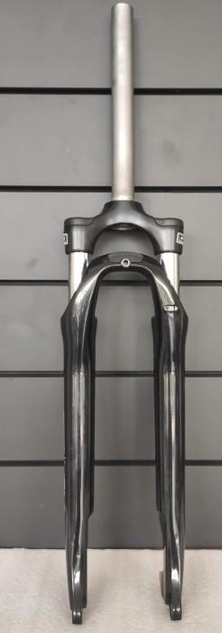

alla urban 600
non mi piaceva come reagiva e frenando la torsione era troppa, a mio avviso.
messa una SUNTOUR NEX 700 specifica per e-bike
sostituita anche tutta la serie sterzo e l'attacco manubrio, non essendo questa forcella con la filettatura.
un bel lavoro e adesso sembra di avere un'altra bici....
l'unica seccatura è stato fissare il parafango perchè sulla vecchia aveva il fissaggio longitudinale mente la nuova forcella lo ha perpendicolare alla ruota e non si trovano adattatori con attacco a 90°
ma comunque lavoro fatto....

come richiesto, questi i pezzi acquistati
La nuova forcella suntour

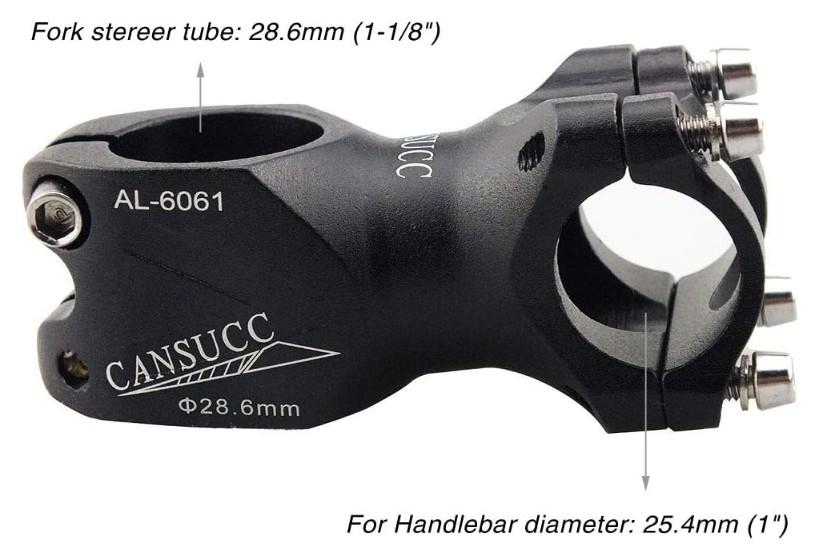

17,37 KB

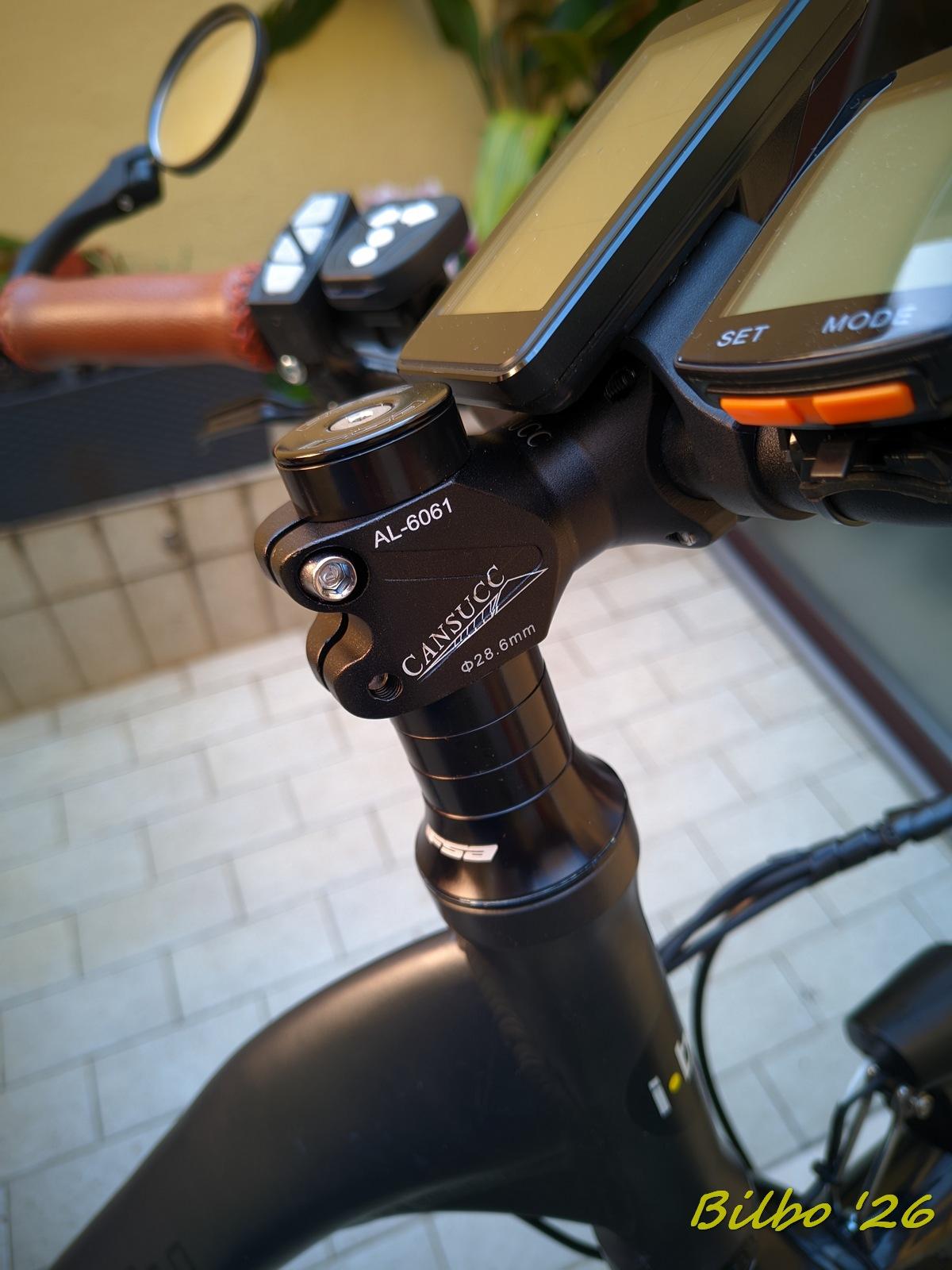

l'attacco manubrio, perchè, ovviamente, quello che avevo già in casa non andava bene, essendo il manubrio della urban da 25.4
50,6 KB

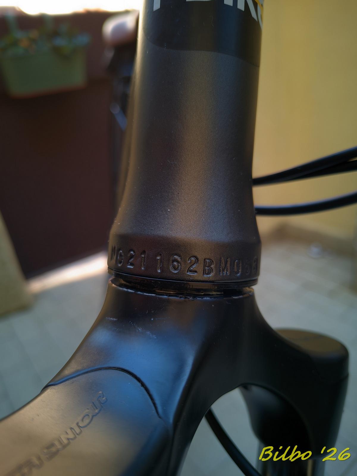

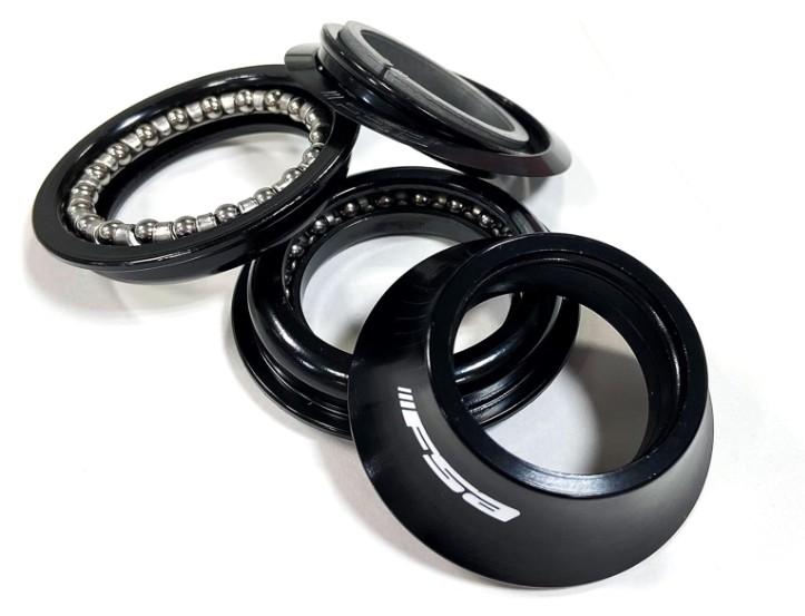

e la serie sterzo che è semi integrata....
38,41 KB

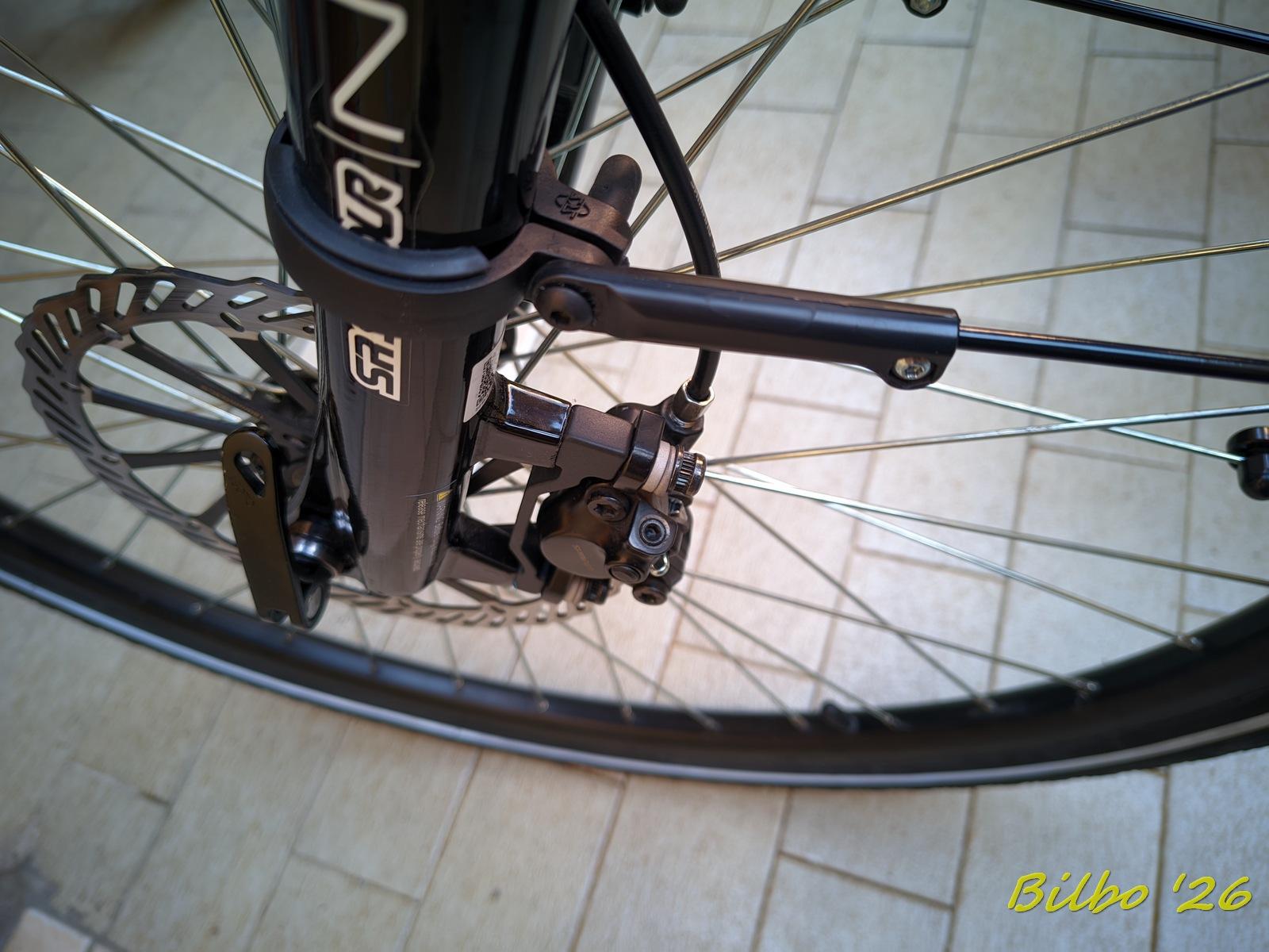

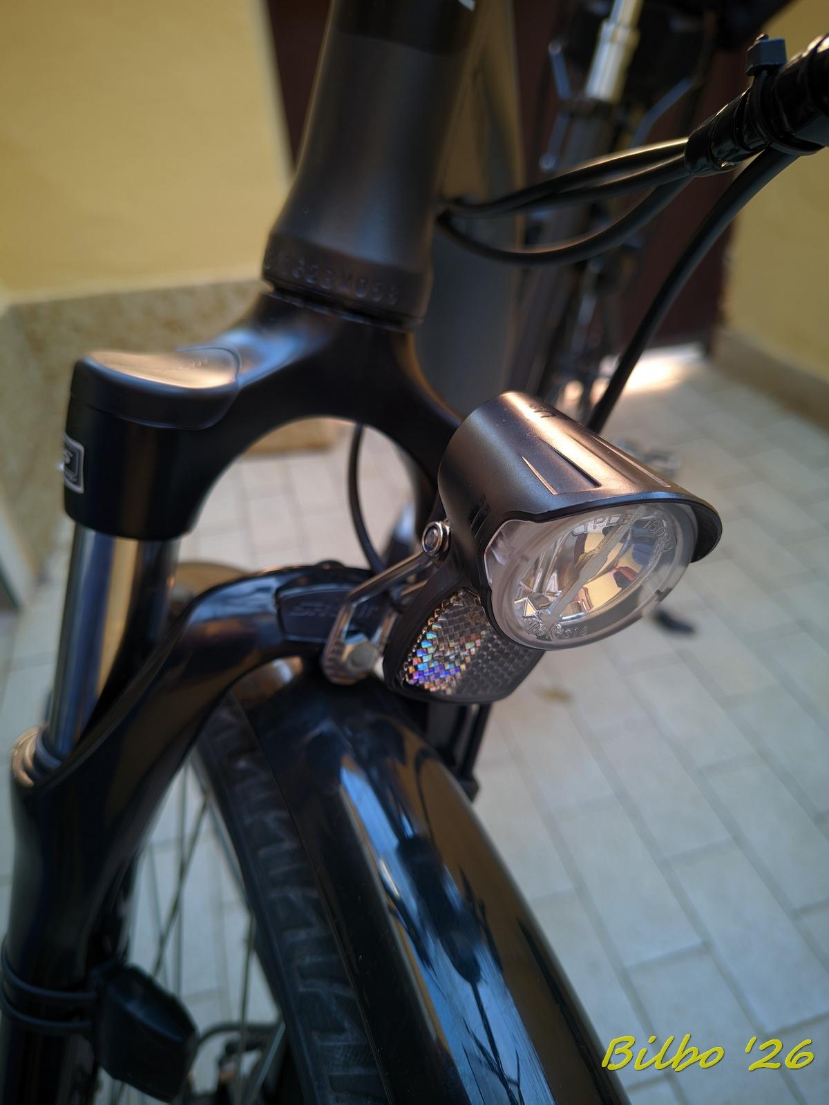

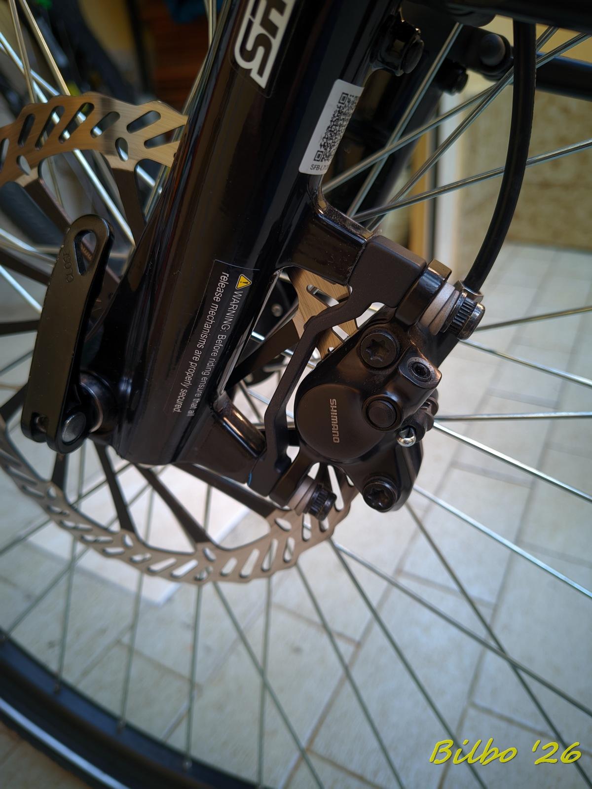

questo il lavoro finito con l'accrocchio per fissare il parafango
115,17 KB
132,07 KB
184,54 KB
180,31 KB
148,06 KB
