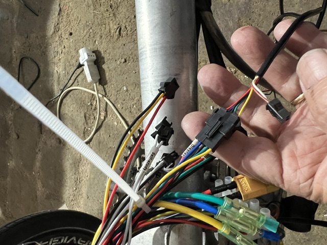

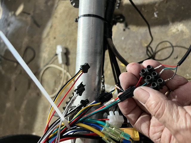

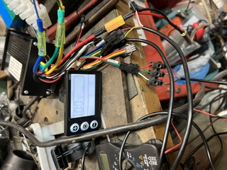

Inserito il - 05/06/2026 : 14:07:47  Mostra Profilo  Visita l'Homepage di lucio49 Invia a lucio49 un Messaggio Privato  Rispondi Quotando
Ciao a tutti
Ho un problema non riesco a collegare la nuova centralina con il
Motore sembra tutto giusto ma non riesco a far girare il
Motore con il gas a dito qualcuno mi può aiutare ??ho le foto
Ma ma non riesco a caricarle ??

lucio49
199 Messaggi
Inserito il - 06/06/2026 : 18:27:57  Mostra Profilo  Visita l'Homepage di lucio49 Invia a lucio49 un Messaggio Privato  Rispondi Quotando
lucio49 ha scritto:
Credo proprio di sì , quello vecchio l’ho buttato come faccio a trovarne uno diverso??
154,52 KB
125,98 KB
lucio49
199 Messaggi
Inserito il - 06/06/2026 : 19:18:06  Mostra Profilo  Visita l'Homepage di lucio49 Invia a lucio49 un Messaggio Privato  Rispondi Quotando
lucio49 ha scritto:
154,52 KB
125,98 KB
70,54 KB
