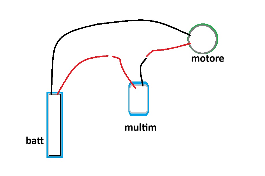

Ciao Docelektro, non credo di aver capito questo test. Se metto il multimetro così su 10A
43,13 KB
metto l'interruttore della batteria su ON e poi accendo il motore, non brucio il multimetro :-D ma misuro? l'assorbimento di ampere del motore? o quello che eroga la batteria? Grazie per la pazienza

15069 Messaggi
Inserito il - 07/06/2026 : 10:23:46  Mostra Profilo Invia a andrea 104KG un Messaggio Privato  Rispondi Quotando
Si ma fallo con la lampadina. Attenzione che nella maggior parte dei tester devi cambiare la posizione della "banana" in ingresso e metterla nel foro 10a, poi mettere il tester su misura ampere.
