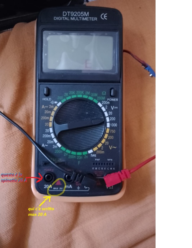

Questo è il mio multimetro, sotto c'è scritto MAX 20 A, dovrebbe andare bene...
Gli spinotti e la rotella come vanno messi?
123,35 KB

docelektro
1453 Messaggi
Inserito il - 07/06/2026 : 13:20:43  Mostra Profilo  Visita l'Homepage di docelektro  Rispondi Quotando
le boccole vanno su COM e 20A La rotella va posizionata su amper DC con 20 fondoscala.
