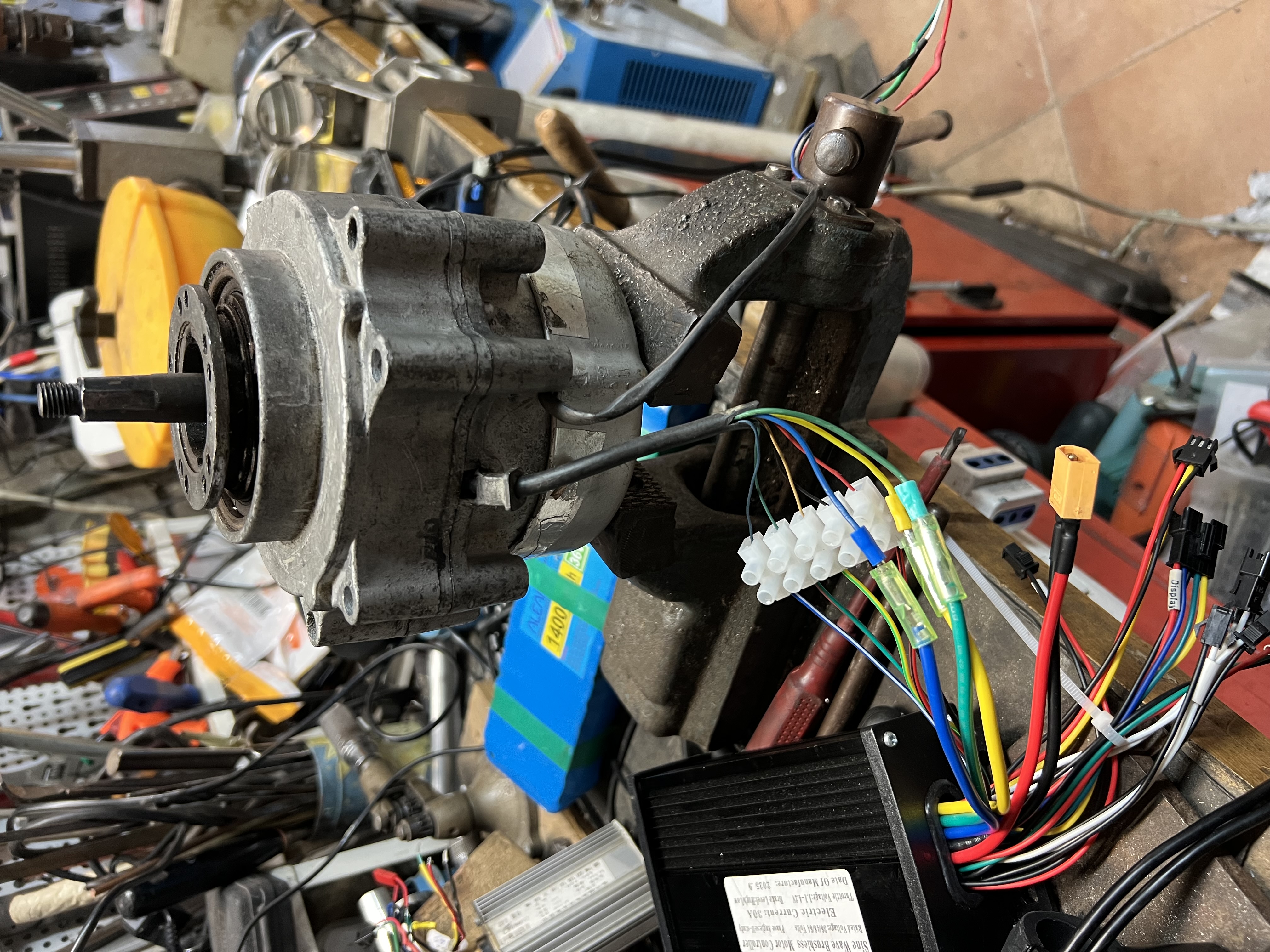

Inserito il - 05/06/2026 : 14:07:47  Mostra Profilo  Visita l'Homepage di lucio49 Invia a lucio49 un Messaggio Privato  Rispondi Quotando
Ciao a tutti
Ho un problema non riesco a collegare la nuova centralina con il
Motore sembra tutto giusto ma non riesco a far girare il
Motore con il gas a dito qualcuno mi può aiutare ??ho le foto
Ma ma non riesco a caricarle ??

Intendi dire che con il sensore di pedalata il motore va ma con l'acceleratore no???

Inserito il - 05/06/2026 : 22:24:01  Mostra Profilo  Visita l'Homepage di lucio49 Invia a lucio49 un Messaggio Privato  Rispondi Quotando
Ciao barba
Il problema è che non va proprio non credo di aver attivato il sensore

lucio49
202 Messaggi
Inserito il - 06/06/2026 : 18:27:57  Mostra Profilo  Visita l'Homepage di lucio49 Invia a lucio49 un Messaggio Privato  Rispondi Quotando
lucio49 ha scritto:
Credo proprio di sì , quello vecchio l’ho buttato come faccio a trovarne uno diverso??
154,52 KB
125,98 KB

15070 Messaggi
Inserito il - 07/06/2026 : 01:14:42  Mostra Profilo Invia a andrea 104KG un Messaggio Privato  Rispondi Quotando
col walk assist il motore gira?

Inserito il - 07/06/2026 : 10:52:07  Mostra Profilo  Visita l'Homepage di lucio49 Invia a lucio49 un Messaggio Privato  Rispondi Quotando
come faccio a farlo girare se non risponde al gas?

Inserito il - 07/06/2026 : 11:01:33  Mostra Profilo  Visita l'Homepage di lucio49 Invia a lucio49 un Messaggio Privato  Rispondi Quotando
3173,62 KB

Inserito il - 07/06/2026 : 19:11:53  Mostra Profilo  Visita l'Homepage di lucio49 Invia a lucio49 un Messaggio Privato  Rispondi Quotando
errore 10 sul monitor e pila lampeggiante
