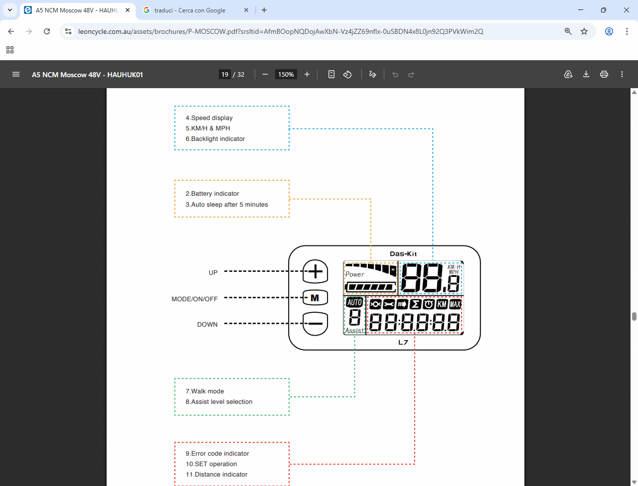

ho letto in questa discussione sulla NCM Moscow che sbloccando con il codice segreto il livello "3", si avrebbe un incremento di potenza dai 250 watt ai 350 watt nominali, che diventano 720 watt di picco.
Ora mi domando: se faccio salite con pendenze superiori al 15% impiegando la stessa forza sui pedali sia con il livello 2, che con il livello 3, con quale dei due livelli salvaguardo di più il motore? Ovvero con quale livello corro meno il rischio di cuocerlo?
Grazie a chi mi vorrà rispondere.
36652 Messaggi
Inserito il - 08/04/2026 : 19:23:55  Mostra Profilo Invia a Barba 49 un Messaggio Privato  Rispondi Quotando
Quello che pare ovvio di solito è anche la verità, quindi usare la potenza di 250W anzichè di 350W salvaguarda sempre e comunque sia il motore che la batteria!!!
Ma poi visto che comunque quella bici sale oltre il 15% senza quasi nessuno sforzo e fino al 18-20% con un apporto muscolare medio con la potenza "di serie" perchè vuoi portarla a 350W?
C'è anche un altro aspetto, se la tua batteria ha già due-tre anni di certo non gradirà il passaggio da 10A massimi a 15A massimi di assorbimento, specie se la cosa dura a lungo!

Salve,
ho sostituito il movimento centrale sulla mia Ncm Moscow, prima di riutilizzarla nella bella stagione (E' il terzo in 7 anni).
Ho quindi installato la batteria a cui ho controllato la tensione mensilmente, e ho provato la bici.
La partenza è fiacca rispetto all'ultimo utilizzo dell'anno scorso, anche l'innesto del motore che prima era vigoroso adesso è appena percettibile. Non so da cosa possa dipendere. Ho visto che sul sensore di pedalata c'è un led rosso acceso (non ci avevo mai fatto caso) è normale?
Da cosa può dipendere? (la batteria l'ho comprata l'anno scorso non originale, ma andava alla grande).
Qualcuno può darmi qualche consiglio?
Grazie in anticipo...

15149 Messaggi
Inserito il - 23/04/2026 : 18:58:36  Mostra Profilo Invia a andrea 104KG un Messaggio Privato  Rispondi Quotando
Non credo dipenda dal pas, non da potenza è un semplice interruttore. Se il display segna i volts, guarda di quanto calano in partenza. Se carica è 54v in partenza non dovrebbe calare di più di 2,5v circa .
36652 Messaggi
Inserito il - 24/04/2026 : 08:34:06  Mostra Profilo Invia a Barba 49 un Messaggio Privato  Rispondi Quotando
Ciao, di solito il led rosso lampeggia ogni volta che uno dei magnetini passa davanti al sensore Hall, non credo debba stare sempre acceso!!!

Inserito il - 24/04/2026 : 10:41:00  Mostra Profilo  Rispondi Quotando
Grazie Andrea, purtroppo il display non mi segna i volts assorbiti.
Forse puo dipendere dalla batteria che ho stoccato a 50 volts ? Magari faccio una ricarica completa e poi rifaccio la prova se la bici rimane fiacca.
82,61 KB
Vernus
10 Messaggi
Inserito il - 24/04/2026 : 10:47:05  Mostra Profilo  Rispondi Quotando
Grazie Barba.
Hai ragione, in effetti la foto ha beccato la posizione della pedivella in cui il led rimane acceso. Se la sposto di poco si spegne. Se la faccio ruotare la spia diventa intermittente (come deve essere) Forse non è qui il problema. Sul display non mi segnala errori. Onestamente non saprei, provo a ricaricare completamente la batteria e poi vedo come si comporta... (l'avevo stoccata a 50 volts)
