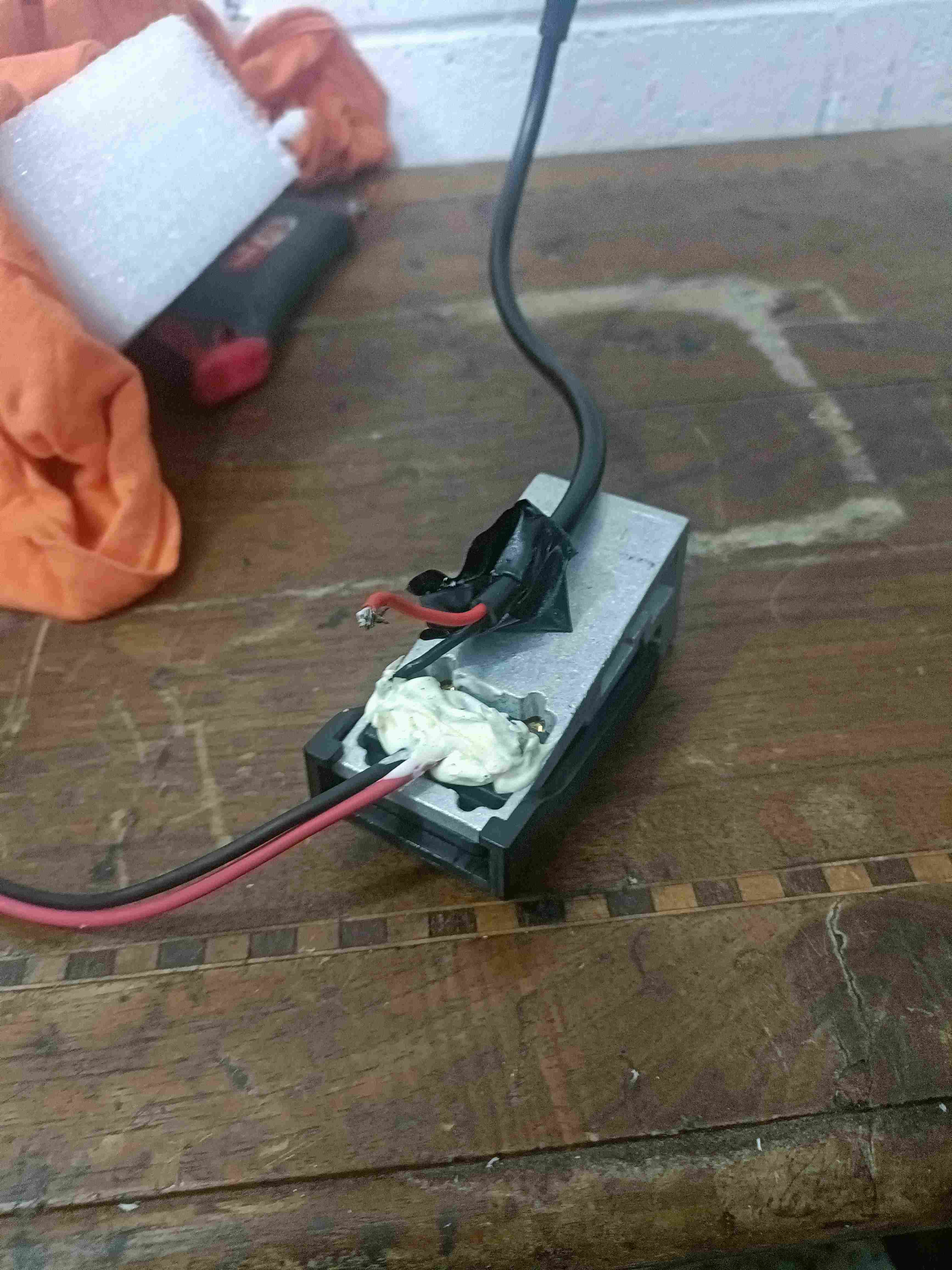

Oggi il parroco mi ha portato la bici. Ha comprato una batteria che non c'entra niente su Amazon.. spero riesca a fare il reso.. in ogni caso ho dato un occhiata ora giusto 10 minuti.. la batteria sembra ok dava 54,2 volt premetto sono ignorante mai visto una centralina prima.. ma questa e' a prova di asini come me ci sono 4 cavi con innesti obbligati.. alla centralina non ho tensione e tra il morsetto maschio innesto batteria su un filo manca la continuita'.. domani provero' smontarlo.. per essere una cinesata non sembra nemmeno fatta così male.. e' pero' pesa come il piombo..

l'imputato più probabile è il connettore dove si inserisce la batteria se non arriva corrente. Difficile che i cavi si interrompano all'interno

Penso anche io che ci sia un problema sul connettore, se dalla batteria escono 54,2V e sulla centralina non arriva niente l'imputato principale è proprio lui...
La centralina sarebbe da ben 450W di potenza massima continua e da 900W di picco, ma probabilmente è "castrata" tramite la programmazione da display e resa a norma, di solito disponendo del numero per entrare nel menù si può riportare alla la potenza "originale"...

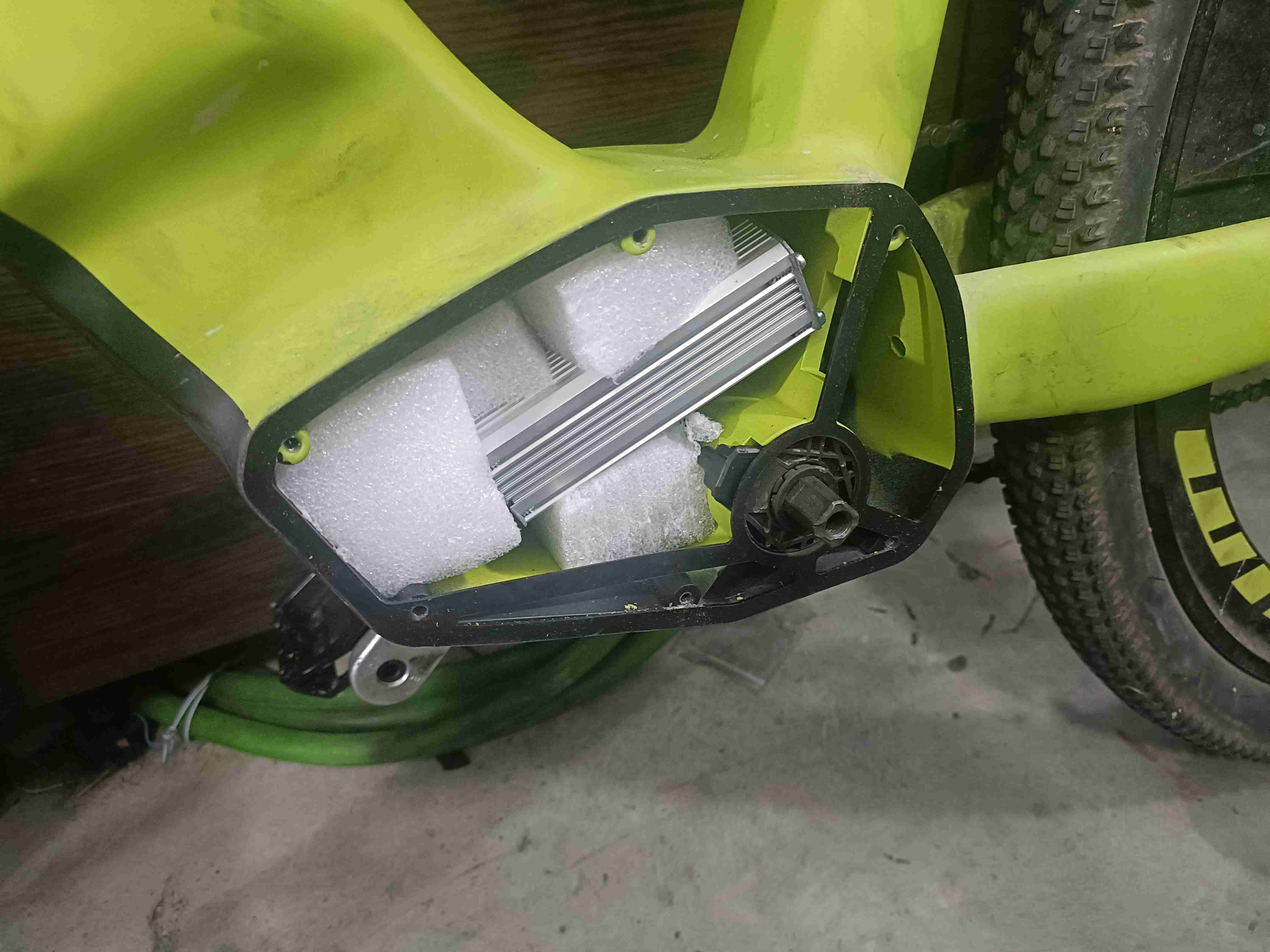

Come previsto era il connettore, per smontarlo ho dovuto togliere anche il blocco a chiave della batteria in alto, a quel punto ho staccato un piccolo connettore della ricarica e ho potuto sfilare i fili.
Poi ho fatto un giretto come diceva il barba arriva a 880watt per chi deve andare a lavorare in giacca e cravatta puo' anche andare bene (ha acceleratore)
Non per me a livello 1 e' praticamente impossibile stare sotto i 20 la devi spegnere va a 250w
E' arrivata a 45km non certo con il mio apporto..
Va bene proprio per il parroco

Non so se e' stata una bella idea mettere gli spessori possono diminuire il raffreddamento della centralina? Gli ho messi perché la centralina libera in certi sobbalzi secondo me metteva in tiro il cavo di alimentazione al connettore batteria
