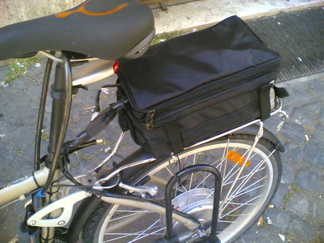

ciao a tutti, scusate la lunga assenza ma tra le vacanze e il lavoro, solo ora posso scrivere un po...
cmq volevo esprimere il mio parere sul kit crystalyte acquistato prima di agusto:
apparte tutti i problemi che voi gia' sapete(ruota sbagliata, batterie esplose perche difettose ecc.ecc.) finalmente la bici va.

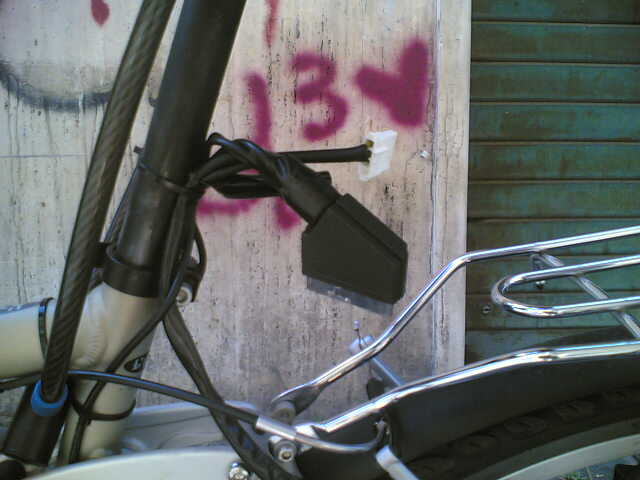

la ruota ti assiste dopo una pedalata e mezzo/2, con dolcezza ma anche con forza, ti porta su benissimo anche facendo finta di pedalare. intorno ai 19/20km/h inizia a spingere meno e li ci devi mettere del tuo. io, come da foto che avevo gia' trasmesso, ho modificato il cablaggio unendo tutti i connettori che vanno alla centralina con una presa scart della tv dimodo che quando devo parcheggiarla fuori, stacco la presa scart e un altro connettore(come quello dell'alimentazione degli hard disc, per chi se ne intende) sul quale ci passano i cavi che vanno al motore.
le cose negative di questo kit sono legate al pacco batterie che purtroppo sono un po ingombranti e pesanti e quando devo andare al centro a farmi una birra con gli amici mi devo portare dietro la borsa. la pedalabilita' a motore spento e' buona, ho sentito alcune persone in questo sito che divcevano che si faceva sentire la resistenza del motore, che in effetti c'e' ma e' tranquillamente sopportabile.
nel complesso il kit e' buono, visto anche il prezzo di 300 e rotti #8364; e' anche divertente da montare per chi piace il fai da te. pero' ho notato che comunque sara' sempre una bici adattata e non una che e' nata per essere e-bike.
