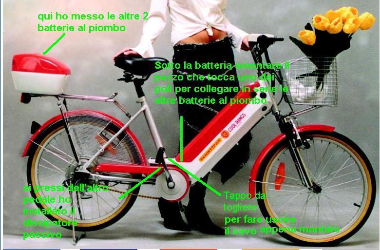

Volevo raccontarvi la mia esperienza di modding, magari a qualcuno potrebbe essere utile!
Qualche tempo fa ho acquistato in un centro commerciale una cinesona coolthings ad un buon prezzo (320 euro) .. o almeno credo che lo sia stato! :)
Riassumo brevemente le caratteristiche:
motore 180w brushless
batterie al piombo da 36 volt 12 ah
borse laterali, bauletto posteriore e cestino anteriore
faretto anteriore, luci di stop e posizione posteriori.
Esteticamente devo dire che quella sua aria da "Ciao" mi piace molto (lo so, alcuni diranno che ho il gusto dell'orrido ;) !!!)
Ad una prima impressione di guida in questa configurazione la bici non si è rivelata un gran che, in quanto in salita non ce la faceva proprio.. abitando alle pendici dell'Etna e dovendo percorrere circa 16 km di cui 8 in forte salita, capirete bene che stantibus rebus erano stati 320 euro buttati :)
Conosciuto il vostro forum e prendendo spunto dai vari post ho pensato di aumentare il voltaggio della bici in modo da renderla più consona alle mie esigenze..
Aumentare il voltaggio da 36 a 60 volt si è rivelato estremamente vincente e adesso mi trovo in mano una bici che si arrampica ben bene anche in salite molto ripide!
Devo anche confessarvi che il fai da te mi ha dato molta soddisfazione personale :)
Vi spiego brevemente le modalità che ho utilizzato per effettuare questa operazione:
tolta la batteria della cinesona ho rimosso le viti che tenevano fermi i contatti con i poli della batteria.
Dietro di questi, attraverso due bulloni erano fissati i cavi che portavano la corrente alla centralina.
Ne ho sganciato uno e ho collegato un cavo in modo da mettere in serie altre 2 batterie al piombo da 12 volt.
Subito sopra la centralina c'era un piccolo buco coperto da un tappo di gomma: rimosso questo ho fatto passare da lì il filo in modo da farlo arrivare al bauletto posteriore.
Anche in questa zona non è stato necessario forare niente, in quanto il foro da dove si serrano le viti era abbastanza grande da farci passare anche il cavo.
Rimontato il tutto ho installato le due nuove batterie adagiandole su di uno strato di polistirolo in modo da (tentare di) evitare danni da eccessive vibrazioni.. le strade che percorro sono infatti piene di buche (evviva l'amministrazione comunale!)
Fatti un paio di giri di test, ho notato che la zona dove era presente la centralina si scaldava di brutto, per cui ho installato un dissipatore da computer a profilo basso sopra la scatola in metallo che la contiene.
E' circa due settimane che vado in giro allegramente e tutto sembra funzionare alla grande! L'unico mio timore è che col tempo forse si potrebbero fulminare le lampadine, specie quella del faro anteriore.. chi vivrà vedrà, intanto io mi diverto alla grande macinando km su km e non inquino!
Spero che il mio post possa esservi utile.
Vi allego un'immagine dove riassumo quanto detto.
Ciao a tutti,
Capitan Torello
87,38 KB

Bello il tuo racconto della modifica
Ottima l'aggiunta del dissipatore
Interessante l'aumento di prestazioni in salita: mi sarei aspettato un incremento nella velocità ma non un sensibile miglioramento nelle doti di arrampicata
Ti chiedo un altra notizia: come fai a caricare il pacco a 60V ?
(per le lampadine, che si fulmineranno sicuramente: potresti passare all'illuminazione a led e batterie ... e dribblare il problema)

Ciao Pix, grazie per i complimenti :)
>>Interessante l'aumento di prestazioni in salita: mi sarei aspettato >>un incremento nella velocità ma non un sensibile miglioramento nelle >>doti di arrampicata
Effettivamente c'è anche stato anche un notevole incremento della velocità di punta, ma preferisco non viaggiare con l'acceleratore a manetta (la mia bici è dotata di acceleratore legale, infatti se non pedalo si stacca).. l'autonomia ne trae giovamento!!!
Beh, qui hai messo proprio il dito nella piaga! Questa è un pochino la parte più macchinosa di tutto il lavoro....
La ricarica del vecchio pacco da 36 volt è affidata al caricabatterie originale, mentre la ricarica delle due batterie ausiliarie avviene attraverso altri due caricabatterie separati da 12 volt.. certo non è il massimo della comodità... ma per ora il convento passa questo!!! ;)
>(per le lampadine, che si fulmineranno sicuramente: potresti passare >all'illuminazione a led e batterie ... e dribblare il problema)
intendi dire comprare quei faretti al led che si montano anche sulle bici normali?
Per il faro poco male, alla fine vado in bici sopratutto di giorno, mi dispiacerebbe però danneggiare le luci di stop che si accendono quando freno.. chissà.. magari potrei mettere in serie un po' di lampadine più piccole da 12 volt..

Volevo chiederti: a 48 Volt la coppia motrice non ti sembrava abbastanza elevata?

Per i caricabatterie, beh, non posso utilizzarne solo uno da 24 volt in quanto le due batterie hanno differenti ah, dato che una delle due non l'ho acquistata ma era una soluzione di ripiego..
A 48 volt la coppia era elevata, già un altro pianeta rispetto a quanto siamo abituati, ma a 60 si guadagna ancora qualcosina in più.. se tuo padre abita in pianura o comunque in luoghi con lievi salite potresti evitare di portarla a 60 :)
Personalmente ritengo che il limite di queste nostre cinesone non sia il motore (sicuramente sarà depotenziato rispetto alle sue reali capacità), ma le batterie.
Una domanda.. sai come si fa la manutenzione al freno posteriore? All'anteriore la sostituzione dei pattini è piuttosto semplice, ma dietro ... boh!

Dovrebbe essere possibile sostituire il nastro posteriore, in realtà dopo 1700 Km non ho ancora avuto necessità di cambiarlo.
Come pezzi di ricambio puoi contattare la casa importatrice (mi pare sia la IGT di San Marino), hanno TUTTI i pezzi di ricambi e spediscono con corriere e pagamento contrassegno.
Ti conviene prima telefonargli per avere info più dettagliate.
Nel caso un giorno ti stufassi di suddetto freno puoi fartene installare uno classico a ganasce da qualche meccanico della tua zona (se prima non sputa addosso alla bici, come fanno molti riguardo alle bici elettriche!!!).
Adesso che autonomia riesci ad avere con siffatto voltaggio?
Il dissipetore che hai montato sul lamierino della centralina era per caso uno d CPU? Immagino senza ventolina...
UN altro trucchetto per dissipare meglio il calore è aprire la centralina, e mettere tra i mosfet e il metallo di dissipazione del silicone conduttore di calore, migliora la dispersione del calore.

Ciao Elle e grazie per i complimenti!
Sì, la bici ha il sensore di pedalata, non appena smetto di pedalare automaticamente la corrente va giu!
Per l'interruttore ci avevo pensato anche io... ma sinceramente non ho ancora le idee chiare su come fare a commutare tra le due tensioni.
Tra l'altro questa soluzione potrebbe estendere ulteriormente l'autonomia della bici (per lo meno se si fanno percorsi con frequenti pianure) e affaticherebbe di meno il motore.
Beh, non ho una stima precisa di quanto sia aumentata la potenza.. ma va moooolto più forte!!!

L'autonomia massima non l'ho mai misurata, in quanto i miei percorsi superano raramente i 20 km..
Per via della "quinta" batteria mezza solfatata da 7.2 ah riesco a raggiungere i 15 km a 60 volt.
Nella configurazione a 48 volt (tutte batterie nuove da 12 ah )ho fatto 24 km ritornando a casa con ancora 2/3 di carica.. per cui suppongo di aver guadagnato circa una decina di km rispetto ai dati dichiarati dalla casa!
Sì, il dissipatore era quello di una CPU Pentium senza ventolina!

a 60 volt la situazione peggiora sensibilmente in quanto la "quinta" batteria è "di recupero" e presenta problemi di solfatazione.. oltretutto è 7.2 ah.. ho percorso circa una quindicina di km..
l'aumento di peso è stato circa una decina di kg con tutte e due le batterie.
Ciao!
Bovino Inside - (Adesso) felice possessore di una "cinesona" (coolthings)

Ciao capitan torello , quindi sarebbe utile tenerlo a 48 v e mandargliene 60 quando diventa necessario per affrontare una saluta molto dura no ?
CapitanTorello
21 Messaggi
Inserito il - 30/07/2007 : 17:10:52  Mostra Profilo Invia a CapitanTorello un Messaggio Privato  Rispondi Quotando
Ciao Matteo,
senza dubbio sì!
Per quanto riguarda il meccanismo per effettuare questa operazione, un mio amico mi ha spiegato che dovrebbe bastare un deviatore in modo da escludere la/le batteria/e da risparmiare.
La mia prossima missione sarà acquistare questo pezzo e poi montarlo, pensavo sul manubrio, accanto all'acceleratore.

Si giusto un deviatore va benissimo , di che amperaggio pensi di metterlo ? io veramente non saprei se esistono modelli apposta da applicare al manubrio , in caso contrario bisogna studiare qualcosa per adattarlo
CapitanTorello
21 Messaggi
Inserito il - 30/07/2007 : 21:53:34  Mostra Profilo Invia a CapitanTorello un Messaggio Privato  Rispondi Quotando
Mah, non so.. pensavo qualcosa che si aggirasse intorno ai 30 ampere... da qualche parte mi era sembrato di averne visto uno a forma di levetta.. pensavo, con un pochino di colla e un po' di polistirolo, di adattarlo alle mie esigenze..
Nel frattempo che ci sono posto un aggiornamento: oggi pomeriggio ho superato i 18 km a 60 volt.. forse la mia batteria "muletto" si sta riprendendo dalla solfatazione.. che la carica ultra lenta (a 500 mah) stia dando i risultati voluti???? Speriamo di si!

come ho scritto qualche post fa, nella configurazione a 48 volt con batterie da 12 ah ho fatto 24 km portando a casa 2/3 della carica.. dunque autonomia stimata circa 60 - 65 km, circa 10 - 15 in più di quelli dichiarati dalla casa a 36 volt (50 km).
Ciao!
Per quanto riguada l'autonomia, a 36 Volt io al max ho percorso 28-30 Km, quindi circa la metà dell'autonomia dichiarata dalla Casa.
Tieni presente che spesso il voltmetro è male tarato, e ti indica più carica di quella realmente disponibile, dovresti arrivare a sentire che le batterie si stanno scaricando (vai tranquillo, non si danneggiano perchè è un cutoff della centralina) e con un cacciavitino regola il trimmer che sta nel fanale anteriore sul circuito stampato del voltmetrino fino a fa accendere solo un led, questo meglio se riesci a farlo con motore in tiro. A 60 Volt mi sa che qualche componente ti si frigge alla lunga senza modifiche, ma comunque in bocca al lupo!!!
Dovendo inserire però un deviatore di grande portata (almeno 20-30 amperes) ti consiglio di usarne uno piccolo al manubrio, che pilota un relè di potenza, che assorbirà pure un po' di corrente ma ti dà minore ingombro sul manubrio medesimo (e non devi correre dappertutto con cavi da 4 mm2 per deviare la corrente)
Ciao Fabio,
grazie mille per i consigli: se le cose stanno così allora meglio ritornare a 48 volt :) .. Credo sia un overvolt più sopportabile!
Non mi va proprio di friggere la bici, specie adesso che mi sto divertendo così tanto!!!
Vado un po' OT, dopo il primo mese di bici faccio un bilancio dei pro e contro, magari potrebbe essere una testimonianza utile per chi ancora una bici non ce l'ha e legge questo forum:
