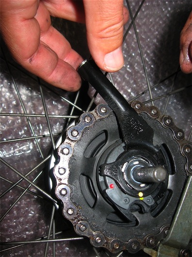

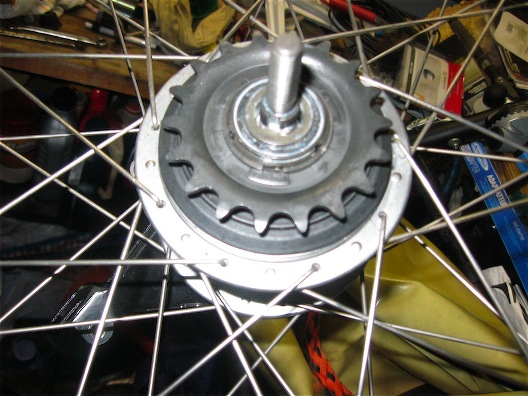

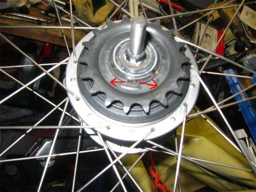

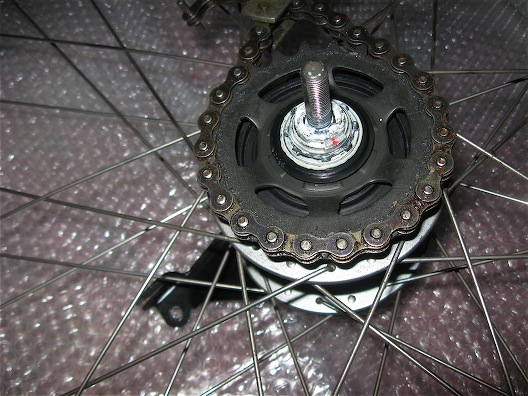

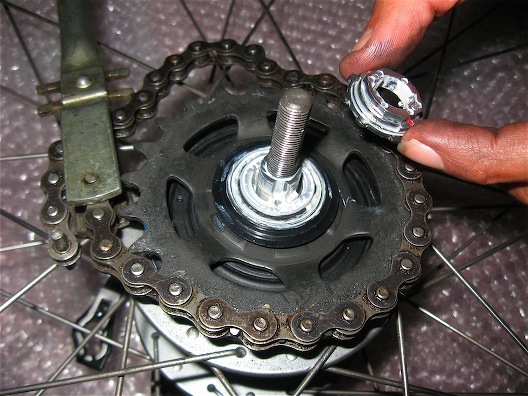

Inserito il - 15/10/2008 : 08:24:35  Mostra Profilo Invia a pitta00 un Messaggio Privato  Rispondi Quotando
Piccole note dell'ansioso papà...
foto 1: rimozione ruota posteriore, stiamo staccando il cavetto del cambio
foto 2: come si presenta il mozzo dopo il solo smontaggio dalla bici, i pois multicolori (lo scopriremo più tardi ma già lo sospettavamo... ) non hanno funzione decorativa.
Svitare il dado zincato con chiave da 17 tenendo fermo il perno ruota con chiave da 8.
foto3: ora il "robo in ferro stampato nero che trattine il terminale a pipa" della guaina del cavo del cambio è libero (quello tra le mie dita) e sollevandolo si porta con se la rondella nera sagomata con la scritta lock e quella cromata "semiquadra". Levate tutto ma achtung: quando rimontate notate che ogni innocua (magari) rondellina-spessore ha sempre una forma che deve incastrarsi in qualche dentino quindi fare con calma e pulire dal grasso...
foto 4: tolto il "robo in ferro stampato nero che trattine il terminale a pipa" si presenta così e si vorrebbe chissà quale estrattore per procedere invece basta sollevare i pezzi cromati che vedete in foto 5
foto 5: togliere l'anello in plastica nero sagomato, parapolvere, sollevandolo semplicemente
foto 6: pignone malefico sei finalmente mio!
foto 7 vedi foto modificata che segue: piuttosto che infierire con ogni arma a disposizione condendo il tutto abbondantemente da colorite espressioni come abbiamo fatto noi (signore escluse) sappiate che giunti qui il pignone è trattenuto solamente dal seeger (anello elastico metallico) che deve essere allargato con una pinza da seeger di quelle che allargano i becchi (a trovarla nel casino generale...) stringendo come indicato dalle frecce rosse ed il pignone è libero!
