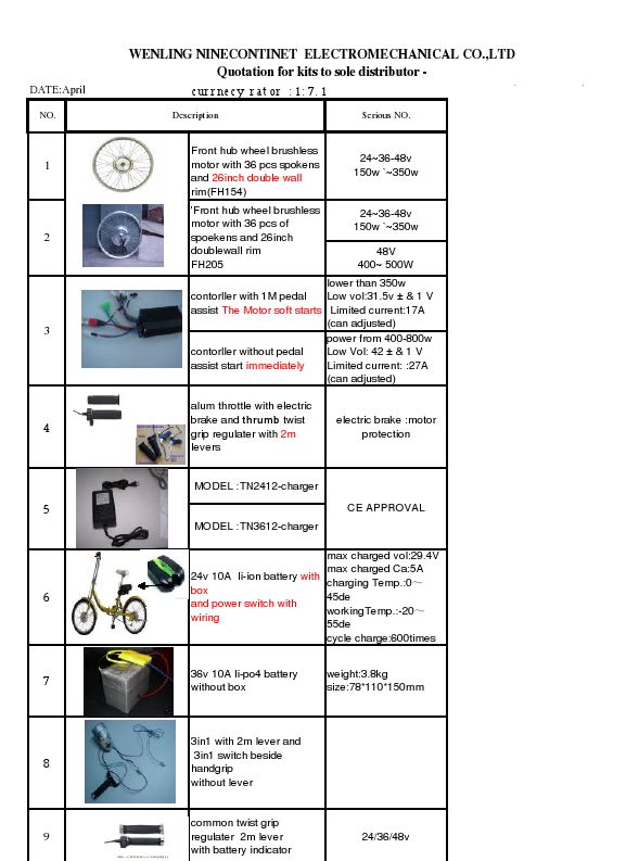

Postai qualche tempo fà considerazioni sul numero di lotto stampigliato sui coperchi, dicendo che nessuno ha mai detto che tali sigle corrispondano a ciò che sta dentro al motore.
Sono codici di lotti di lavorazione e se chi ce li dà non dichiara esplicitamente una corrispondenza tra questi e le caratteristiche del motore, non c'è ragione per interpretarli in tal senso.
Detto ciò, quando noi (Wheelkits) facciamo un ordine, chiediamo i motori con le caratteristiche scelte tra quelle offerte dalla ditta (Nine Continent) e se questa dice "và bene" io sò per certo quello che vendo e...ve lo dico, codici o non codici.
Ciò vale per noi.
Non vi posso riportare cosa vale per la concorrenza, anche non considerandola tale, e in buona fede, non lo sò cosa significhino i codici su quei FH205 lì.
Ma se ti dicono loro che sono 48V e 250A, anche se a me non risulta possibile voi non dovreste avere motivo di dubitare di ciò che dice l'importatore, che sicuramente è in buona fede.
Se invece dubitate, le soluzioni sono 2: 1) li provate col Watts up 2) telefonategli e chiedeteglielo.
Dal catalogo che ho messo on line, ciò non risulterebbe...cioè anche per i 205 vale la regola 24V=150W (non importato) 36V=250W e 48V=350W, ma...le vie dei cinesi sono infinite...
Io non ho ancora deciso di importare i 205 perchè sò che sono più pesanti e nati prima come motore jolly da mettere un pò dappertutto e quindi non ottimizzati per le bici a ruote a raggi.
Li troviamo in versione 150W, 250W, 350W, 500W con la stessa struttura e da 150W a 500W c'è una discreta differenza in potenza, ma le dimensioni restano quelle.
Ciò detto, dovrebbe essere un buon motore ugualmente.
Vi riposto il catalogo:
http://www.jobike.it/Public/data/joffa/200842021179_EU-Quotation%20and%20remark%20s%203.24.jpg

joffa
3956 Messaggi
Inserito il - 15/06/2008 : 17:29:52  Mostra Profilo Invia a joffa un Messaggio Privato  Rispondi Quotando
Quelli di Wilfred, in foto, sono dei FH154.

joffa
3956 Messaggi
Inserito il - 15/06/2008 : 19:07:50  Mostra Profilo Invia a joffa un Messaggio Privato  Rispondi Quotando
dido ha scritto:
Secondo me quelli di Wilfred sono JZ-FC,difatti i miei sono marcati solo JZ
Manneron il piu potente è l'FH205 naturalmente sono tutti bloccati a 25km/h.
Se fai una salita del 10% con l'FH154 ci devi mettere del tuo,devi pedalare.
Se fai la stessa salita con l'FH205 devi solo fare finta di pedalare.
http://www.cnjzdj.com/en_product.asp
Balla. Gli FH154 a 350W che importiamo noi, non sono limitati a 25 km/h. Lo sono solo i 250W a norme di legge.
Inoltre proprio non capirei perchè a parità di potenza e voltaggio dovrebbro spingere così tanto di più i 205.
Se invece il 205 al quale ti riferisci è a 500W, allora ti dò ragione.
La limitazione di velocià la richiede l'importatore.
Per i nostri kit la richiediamo solo per quelli a norme di legge come potenza. Non avrebbe senso porre limitazioni su kit che comunque NON POSSONO circolare per la pubblica via.
Dido, ma tu hai provato sia un 205 sia un 154 allo stesso Voltaggio ?
uuuyea
2051 Messaggi
Inserito il - 15/06/2008 : 19:18:07  Mostra Profilo Invia a uuuyea un Messaggio Privato  Rispondi Quotando
joffa ma quindi il mio kit fino a prova contraria è a norma di legge? kit da 48 volt con fh154 da 250watt
joffa
3956 Messaggi
Inserito il - 15/06/2008 : 19:31:17  Mostra Profilo Invia a joffa un Messaggio Privato  Rispondi Quotando
I kit FH154 (almeno i miei...) a norme di legge sono da 36 volt ed esprimono 250 watt, velocità limitata a 25 km/h, hanno il PAS e un interruttore di sicurezza tra il gas a pollice e il controller.
Gli altri, no. e l'ho scritto tutte le volte che vengo interpellato onde non creare spiacevoli questioni anche legali.
Il tuo kit, se esprime 250 watt e ha la velocità limitata a 25 km/h, è a norme di legge. Se ti ciuccia 48 Volts, può essere che gli servano per
accellerare più velocemente o perchè è progettato peggio. Questo io non lo sò, sia chiaro, almeno per ora.
Però ti dico che non credo che la Nine dia kit da 48 Volts a 250 Watt, a meno che non ci abbiano messo un controller che a me non risulta (catalogo).
Però in giro in effetti ci sono controllers che dichiarano potenze espresse diverse a parità di voltaggio.

Nine Fh154 36V250W al Pb-gel9Ah
manneron
401 Messaggi
Inserito il - 15/06/2008 : 20:23:01  Mostra Profilo Invia a manneron un Messaggio Privato  Rispondi Quotando
il filo bianco e quello nero, che se li colleghi al misuratore di carica dell'accelleratore bruci la centralina.
nine continent e lifepo 36V 10A. back in business
dido
438 Messaggi
Inserito il - 15/06/2008 : 20:29:34  Mostra Profilo Invia a dido un Messaggio Privato  Rispondi Quotando
http://www.jobike.it/forum/topic.asp?TOPIC_ID=533
CHE IL NINE SIA CON VOI
joffa
3956 Messaggi
Inserito il - 16/06/2008 : 11:06:37  Mostra Profilo Invia a joffa un Messaggio Privato  Rispondi Quotando
quindi se volo è 350 se non volo è 25 ed è legale ok lo provo la prossima settimana
No, si potrebbe anche avere un 250W a 36V senza velocità limitata e in quel caso potresti anche passare i 25 Km/h. (non di molto, però...) e non saresti più a norme...
casty
1250 Messaggi
Inserito il - 16/06/2008 : 12:51:04  Mostra Profilo Invia a casty un Messaggio Privato  Rispondi Quotando
Riguardo alle potenze e alle scocche...ovviamente tu Joffa sapendo cosa ordini, dovresti sapere bene cosa ricevi, e quindi garantire chi acquisterà da te su cosa compra. Però non ti sono ancora arrivati e quindi ancora non sai cosa stampiglieranno sulle tue scocche.
Resta il fatto che trovo un po bizzarro che vi siano dei "valori" stampigliati, che poi sono sempre una specie di "numero di serie", così a casaccio (250 invece di 350 o altro). Però tutto può essere
Tuttavia non vi è ancora alcuna evidenza di cosa ci sia dentro veramente a questi motori
Sulla potenza effettiva e sulle "dichiarazioni" di potenza fatte dai cinesi poi ricordo uno dei primi test in assoluto fatti dai francesi sul forum cyclurba era stata questa:
"J'ai tracé les courbes moteur...sous 36V, 48V. le moteur alimenté par mes mes batterie 7Ah au plomb Environ 100-120 watts au nominal et 200 watts à Pmax...
Quand je pense qu'ils osent graver 250 watts sur les flasques...La législation devrait imposé de livrer avec les kits les courbes de puissance lié à la référence...Ils sont futés ces Chinois, il doivent utiliser des alimentaions qui font 0/+10V en tolérance pour leur mesures...En Europe, il serait impensable de graver 250 watts sur un moteur que n'en fait que 120 au nominal ! Conclusion, on pourrait en mettre deux sur le vélo en 36V et rester legal !"
Non so se da allora (09/2007) la Wenling NC Motor ha cambiato politica o motori o che cosa, sta di fatto che NESSUNO è mai riuscito ad avere da loro uno straccio di informazione tecnica precisa e quando qualcuno gli ha chiesto info ....erano troppo impegnati a imballare navi piene di containers per rispondere a qualsivoglia domanda tecnica (ammesso che ne vendano così tanti, che ne sappiamo noi?).
Discutendo con Fabianix lui asseriva quella che probabilmente è una grande verità: la NC di fatto produce quello che gli si chiede: tu hai chiesto delle specifiche precise e te le faranno (350/48 ad esempio), altri non chiedevano niente se non un buon prezzo (Wilfried) e gli davano una serie di kit più o meno standard (con potenze tutte da decifrare visto i test ballerini che si sono avuti: kit che avevano varie prestazioni in modo poco omogeneo, vedi prove di dido, outside ecc.), Velectris li chiede con certe caratteristiche e con il loro marchio e glieli fanno, l'ungherese chiede i 205 ecc ecc.
Cioè tutto tranne uno standard
Le uniche case che pubblicano in modo specifico le caratteristiche dei propri motori con modelli diversi sono Crystalyte e Golden Motor. La Nine per ora resta un po un mistero...fanno una politca un po "criptica"
Cinobici 22" fino a 06/2009
uuuyea
2051 Messaggi
Inserito il - 16/06/2008 : 13:10:29  Mostra Profilo Invia a uuuyea un Messaggio Privato  Rispondi Quotando
joffa siamo tutti curiosi di sapere le sigle dei tuoi motori da 48 volt c'è scritto 250 o 350?
se c'è scritto 350 allora incomincio a pensare che possano esistere 2 motori da 48 volt uno da 250 e l'altro da 350!
joffa
3956 Messaggi
Inserito il - 16/06/2008 : 13:12:09  Mostra Profilo Invia a joffa un Messaggio Privato  Rispondi Quotando
Bhe, sì, Casty, le tue considerazioni sono oggettivamente reali. Resta il punto sull'interpretazione di un codice o numero di serie che se fosse stato "xz1kyuuxh4471x@V" nessuno abrebbe pensato a interpretare. E invece...si continua.
Io ho un campione sul quale effettivamente c'è sto numero che corrisponde a ciò che ho, ma che alla fine riporta un "2006". E non lo interpreterei come una data di scadenza :))) o altro se non una data di produzione di un batch di milioni di pezzi (coperchi, nella fattispecie). Non sai se poi ogni pezzo all'interno abbia codici a sè (probabilmente sì).
Io starei coi fatti: ti dò un motore, ti dico che fà questo e quello, tu lo puoi verificare ed eventualmente contestare se non è ciò che ti ho promesso . Questo è un tuo diritto e lo dice la Legge.
Da qui a fare il pelo ai 10 Watt...considerando anche l'estrema variabilità di produzione cinese, poco costante, di solito (anche se non può essere una giustificazione) e la diversa misurazione in diverse condizioni dei diversi motori...
Poi non ci sono solo i motori, ma anche i controllers...e le batterie...
I nine li ho presi subito dopo aver visto il campione. Ben confezionati e ben rifiniti. Di sicuro i più belli in giro. Credo che se gli chiedi X o Y, questi cinesi qui ti diano X o Y.
La WenLing NC è una azienda enorme e serissima che fattura da 50 a 100 milioni di dollari ogni anno, quindi la sua politica è di offrire una gamma di caratteristiche la più flessibile possibile all'interno della quale poi l'importatore sceglie ciò che reputa più idoneo per il proprio mercato.
joffa
3956 Messaggi
Inserito il - 16/06/2008 : 13:14:55  Mostra Profilo Invia a joffa un Messaggio Privato  Rispondi Quotando
Mah, nel mio campione c'è 250W36V2006ecc.ecc e il controller è da 36V e speriamo vengan fuori 250W...?
manneron
401 Messaggi
Inserito il - 16/06/2008 : 14:06:31  Mostra Profilo Invia a manneron un Messaggio Privato  Rispondi Quotando
ho chiesto ad un rabbino di interpretare i numeri del mio nine. ha fatto tutti i calcoli, sostituito lettere a numero e alla fine è risultato 666, il numero della bestia. Infatti nine è 6 al contrario, si si.
uuuyea
2051 Messaggi
Inserito il - 16/06/2008 : 14:56:38  Mostra Profilo Invia a uuuyea un Messaggio Privato  Rispondi Quotando
joffa nei kit da 48 volt sui motori da 48 volt c'è 250W36V2006eccecc sicuro?
casty
1250 Messaggi
Inserito il - 16/06/2008 : 15:09:58  Mostra Profilo Invia a casty un Messaggio Privato  Rispondi Quotando
Manneron sei quasi più mattacchione di Ottoz che è un po che non si sente, col freddo che fa al nord sarà imbottito di genepy....
Giocati al lotto i numeri del tuo nine....
Cmq non è che facciamo il pelo a 10W .... ma a 100, che rappresenta quasi dal 30 al 40% della potenza del motore... come se sulla moto di ValeRossi gli togliessero o aggiungessero 80/100 cavalli...
Joffa, non è questione che "si continua" o come hai scritto anche "i ca*** di codici sui coperchi che devono avere ingannato qualcuno che poi ha tirato fuori un dato balengo"
Primo: stiamo cercando di capire cosa c'è in giro come offerta (e qualcuno sta anche cercando di capire cos'ha comprato: vonluger nel caso)
Secondo sti ... di codici vorranno dire qualcosa no? Visto che la "serissima ed enorme" azienda citata ha una certificazione ISO9001 non è che si può permettere di stampigliare cose alla c...o (o almeno non dovrebbe)
E poi TU sostieni che i codici non vogliono dire nulla. Finchè non c'è una documentazione ufficiale che lo conferma ogni motore e relativa scocca potrebbe aver dentro tutto e il contrario di tutto. Quando venderai i tuoi, come ho già detto, garantirai tu i tuoi acquirenti per gli acquisti fatti
Qui la discussione è per il povero Vonluger che ha comprato un Nine a scatola chiusa (non Arrigoni, per chi ricorda) e non sa bene cosa si trova in mano
uuuyea
2051 Messaggi
Inserito il - 16/06/2008 : 15:19:12  Mostra Profilo Invia a uuuyea un Messaggio Privato  Rispondi Quotando
quanto costa e dove si trova un wattsup ? e sopratutto tu joffa lo vendi?
joffa
3956 Messaggi
Inserito il - 16/06/2008 : 17:57:13  Mostra Profilo Invia a joffa un Messaggio Privato  Rispondi Quotando
Per adesso in casa ne ho 1 (FH154), perchè gli altri sono...in crociera e su quello c'è 36V250W più il resto e corrisponde ai dati del controller e a quanto richiesto.
Inoltre sul controller sono riportate le varie funzioni che questo mette a disposizione, e la velocità è limitata, per richiesta del sottoscritto, a 25 Km/h, perchè son quelli che devono essere a norme di legge italiana (negli USA hanno aumentato il limite da 250W a 500W).
Il Watts Up lo trovi su eBay o sul sito www.rc-electronics-usa.com e costa 60$ UDS+trasporto che è un furtaccio e io non li vendo perchè ne dovrei comprare delle migliaia per avere un pò di margine.
Se c'è qualche baldo imprenditore che gli và di costruirlo, mi sembra che il margine ci sia.Forse.
Io l'ho cercato in Cina e dintorni, ma non l'ho ancora trovato.
Inserito il - 24/06/2008 : 11:17:54  Mostra Profilo  Visita l'Homepage di blindo7 Invia a blindo7 un Messaggio Privato  Rispondi Quotando
Ho letto tutto,il nocciolo della situazione non potrebbe essere la centralina? ossia
la 36 V sviluppa 250 W limitata e 300 W libera,
la 48 V sviluppa 250 W limitata e 400 W libera,
del resto il motore è un avvolgimento,potrei mandargli la trifase 220 e fargli sviluppare 3000 W per qualche secondo,bruciandolo inesorabilmente.
uuuyea
2051 Messaggi
Inserito il - 24/06/2008 : 11:42:53  Mostra Profilo Invia a uuuyea un Messaggio Privato  Rispondi Quotando
sicuramente il voltaggio conta molto nella velocita di punta ma secondo me i codici sulle scocche sono corretti ci sono motori a 48 volt a 250 watt e altri a 48 volt a 350 watt.
Il motore assorbe lui quanto vuole non è la centralina che gli dice cosa assorbire, la centralina gli da 48 volt e lui assorbe 250 o 350 watt.
In ogni caso sono tutti e due motori a 48 volt che non dovrebbero rovinarsi dato che sono fatti per quel voltaggio.
nero
Molise
95 Messaggi
Inserito il - 24/06/2008 : 12:48:49  Mostra Profilo Invia a nero un Messaggio Privato  Rispondi Quotando
Ma anche quelli di Joffa hanno i fili per la limitazione?
