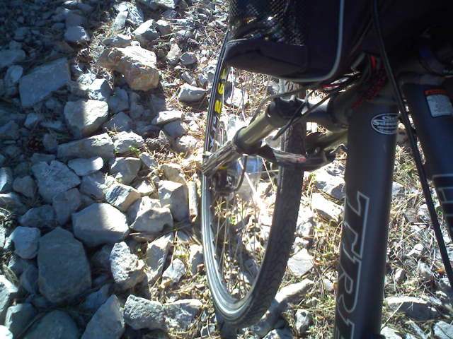

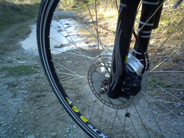

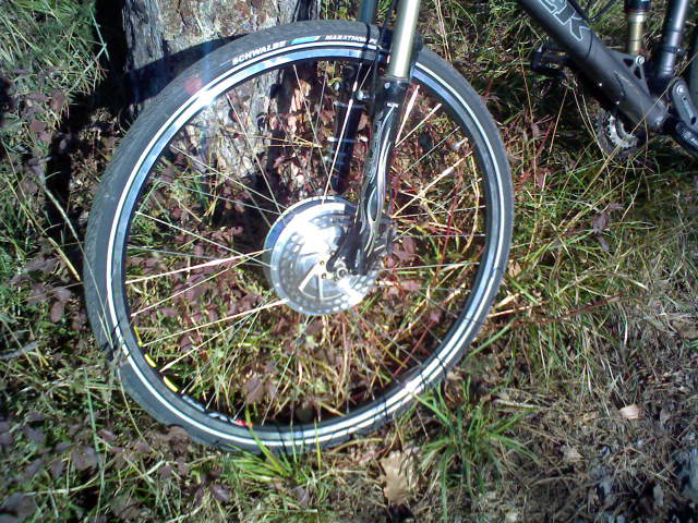

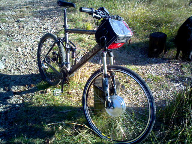

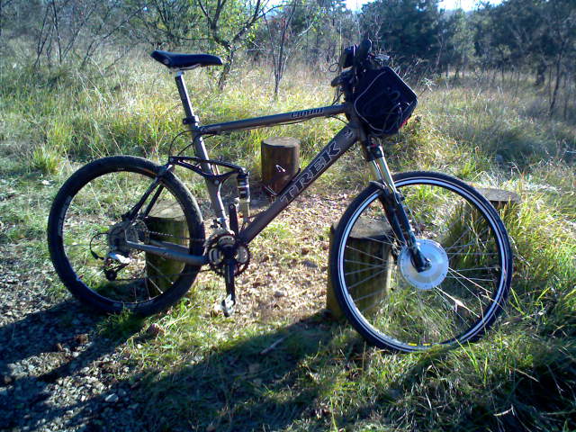

Ecco la strana "creatura":
92,15 KB
96,38 KB
97,5 KB
70,74 KB
Il terreno era molto duro e a tratti brinato, ma la schwalbe non ha dato segni di scivolamento (le pozzanghere ghiacciate come nella foto le ho evitate naturalmente )
95,05 KB
Anche salite sassose come questa, le ho fatte senza problemi di slittamento.
89,16 KB

Sei riuscito a montare la ruota da 28 con la forcella originale per ruote da 26?
7772 Messaggi
Inserito il - 24/11/2008 : 16:38:24  Mostra Profilo Invia a job un Messaggio Privato  Rispondi Quotando
sì, anche se l'archetto della forcella adesso quasi sfiora lo pneumatico, quindi se montassi uno tassellato probabilmente toccherebbe.
