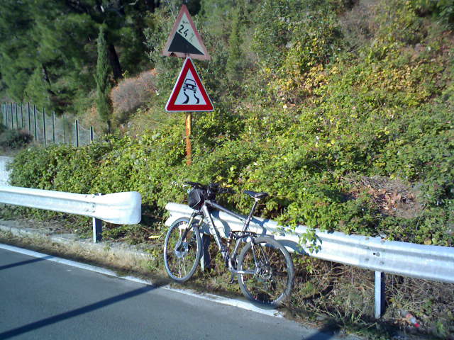

Oggi ho provato il mio frankestein per la prima volta su asfalto e mi ha a dir poco stupito per una cosa:
consuma meno in salita che in pianura!!!
Mi spiego: ho provato la velocità massima in piano e stacca circa 32km/h. Anche contribuendo molto con i pedali tende a consumare sempre almeno 200-250w quando si corre dai 25km/h in su.
Poi ho provato le mie classiche salitone di prova aspettandomi dei picchi da 600-700watt e invece non solo si riesce a fare le salite ma se si va pianissimo attorno ai 5-6km/h consuma sotto i 100 watt senza picchi distruggi batteria!!!

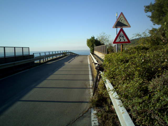

Ho fatto una salita al 24% (dalle foto si intuisce il "baratro" dove comincia) con pavè bruttissimo e pian pianello non ho avuto problemi, la ruotona accennava a uno slittamento solo nei sobbalzi dove mancava qualche blocco di porfido.
ps- ero in prima quindi con il super ridotto 34:22
ma adesso devo filare.... dopo cena metto ancora qualche dato dell'analyst.

Ecco qui i dati :
consumo 89,659 watt/h 5,1wh/km
picco massimo ampere = 18,80 (falso piano oltre i 20 km/h)
volt minimi = 31,4
vel.max = 34,4
vel. media = 16,6
