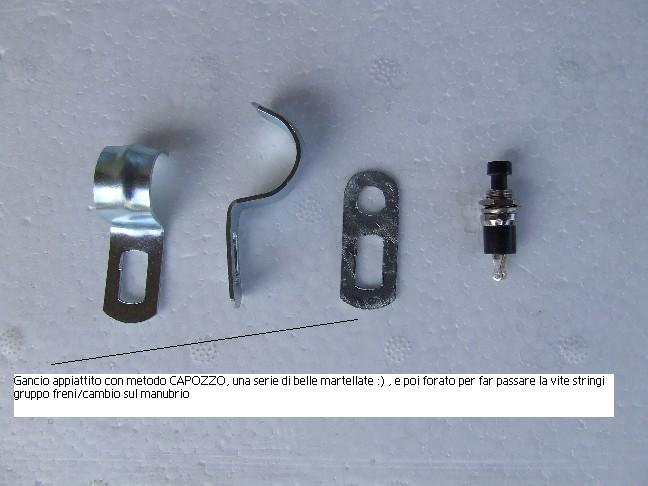

1 - ganci fischer
2 - un bel martellone
3 - trapano con relativa punta (diametro pari alla vite serra gruppo freno/cambio sul manubrio)

1 - martellare fino ad appiattire il gancio

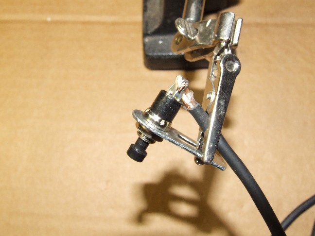

2 - tagliare il gancio appiattito com in foto
3 - praticare sul gancio appiattito il foro

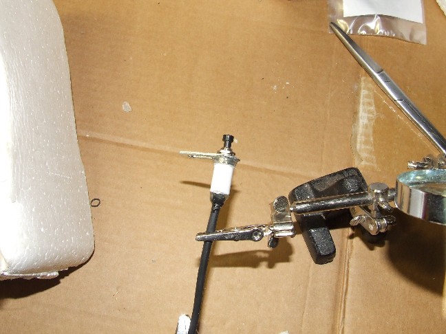

4 - saldare a stagno il filo bifilare all'interruttore
5 - inserire il tubicino in plastica nel filo come in foto
6 - riempire il tubicino, dal lato filo, con colla a caldo per aumentare la solidità dell'interruttore oppure utilizzare la guaina termo-restringente

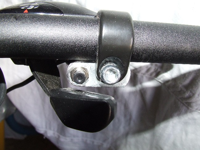

7 - avvitare l'interruttore al gancio pre appiattito e forato
8 - inserire, come in foto, il tutto nel gruppo freno/cambio e serrare la vite di tenuta
