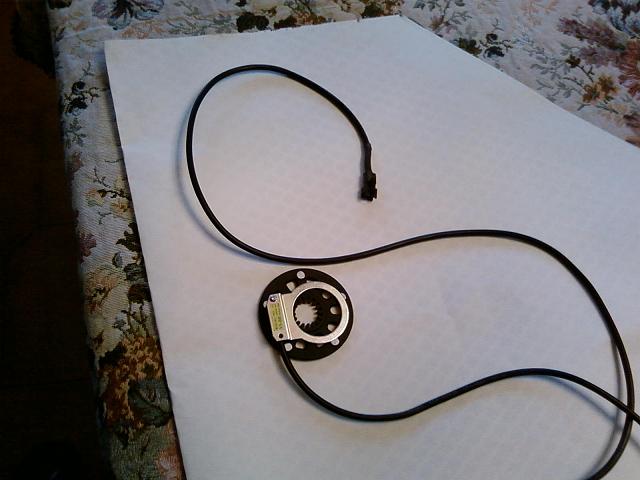

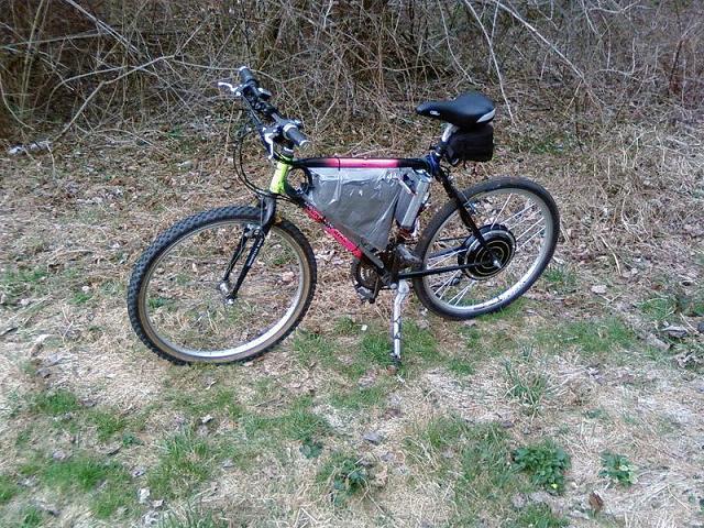

Salve ho appena finito di assemblare un kit cinese 48v 1000w[;)
111,43 KB nel kit cinese non era compreso il pass che mi sono fatto arrivare dal Belgio

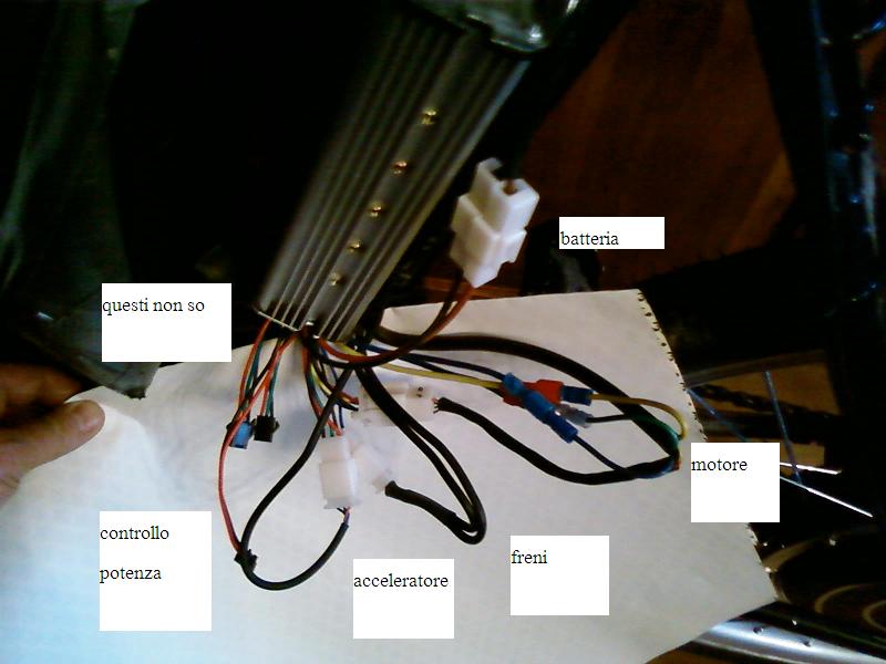

36,84 KB purtroppo la mia conoscenza dell'elettronica è zero e mi trovo in stallo avete dei suggerimenti la centralina e questa
47,66 KB HELP GRAZIE

Domanda: uno schema elettrico di connessione ce lo puoi postare? Dalle foto non si capisce nulla.

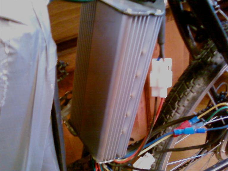

ecco le uscite della centralina
51,25 KB con il kit non mi hanno mandato nessun schema
ciao

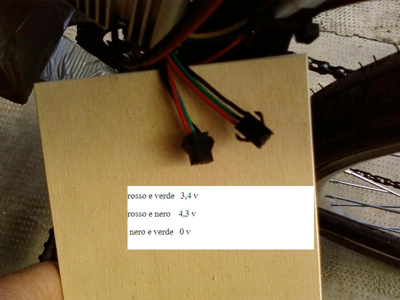

Probabilmente è uno di quelli sconosciuti...
Dovresti misurare le tensioni a centralina alimentata per capire a che servono...
L'ingresso PAS di solito ha tre fili, uno a 0 volt, uno a +5 Volt ed n terzio che è un ingresso.
Spesso i fili a 0 volt sono neri e quelli a 5 volt sono rossi.
Fai qualche prova e daccene notizia, grazie

Sì, se si può fare è sicuramente uno dei 2 "sconosciuti", ma se non era previsto, non è detto nè che il circuito della centralina abbia la funzione attivata nè che sia il sistema sensore-magnete giusto.

Inserito il - 30/03/2009 : 13:30:40  Mostra Profilo Invia a miprimo un Messaggio Privato  Rispondi Quotando
Ho provato con il tester il risultato è uguale per tutti e due i cavi
57,56 KB se non sono questi si può comperare un dispositivo che mi dia la possibilità anche di regolare la potenza erogata? (chiedo perdono ma ho mille domande)
