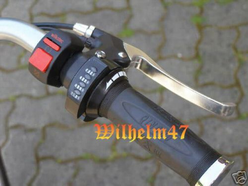

Dimmi se nel tuo kit c'è l'interruttore on off,ancora non ho capito se faceva parte del kit o lo aveva messo per bellezza

dido ha scritto:
Ti conviene provarlo e poi lasci il feedback.
27,17 KB
INTENDI QUESTO ROSSO?
Questa sera controllo e poi ti faccio sapere
dido
438 Messaggi
Inserito il - 06/08/2007 : 20:29:07  Mostra Profilo Invia a dido un Messaggio Privato  Rispondi Quotando
Si questo
CHE IL NINE SIA CON VOI
spidermand
152 Messaggi
Inserito il - 06/08/2007 : 21:43:15  Mostra Profilo Invia a spidermand un Messaggio Privato  Rispondi Quotando
x dido
aperto il pacco.
Non c'e traccia dell'interruttore rosso in figura.Probabilmente è solo per bellezza! Poco male, metterò una serratura con chiave elettrica. Non mi è molto chiaro come va installato il sensore magnetico sul pedale. Se riesci a fare una foto di come hai fatto mi faresti cosa gradita

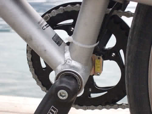

ho trovato questo.
http://www.jobike.it/Public/data/sandrosandro/2007410174317_Istruzioni%20montaggio%20Crystalyte.pdf
credo che grossomodo sia simile.
dido
438 Messaggi
Inserito il - 06/08/2007 : 22:20:30  Mostra Profilo Invia a dido un Messaggio Privato  Rispondi Quotando
Si segui queste istruzioni vanno bene,da questa foto si capisce come va montato.I magneti vanno distanti dal sensore dai 4 hai 7 mm se la distanza è maggiore potresti avere dei problemi.
17,1 KB

Quelle manopole sono antipatiche , e messe nella la distruggono esteticamente , quindi non le metto ho messo solo la parte con i led della manopola acceleratore , in pratica ho segato la manopola fino alla base e l'assistenza se voglio la posso ancora avere .le leve dei freni anch'esse antipatiche ho dovuto metterle pur a malincuore ho anche provato a studiare il modo di inserire il contatto
nelle leve dei freni originali ma ho notato che il foro era troppo piccolo e non c'era spazio a sufficienza all'interno per fargli entrare il contatto .

Effettivamente su una mtb stonano avevo pensato di fare la stessa cosa di fatti ho gia accennato da qualche parte che l'acceleratore non mi serviva,anche perchè non ne vedo l'utilità.Comunque per me il problema piu grosso sono gli ammortizzatori d'alluminio non so se posso fidarmi.
Se puoi posta qualche foto.
