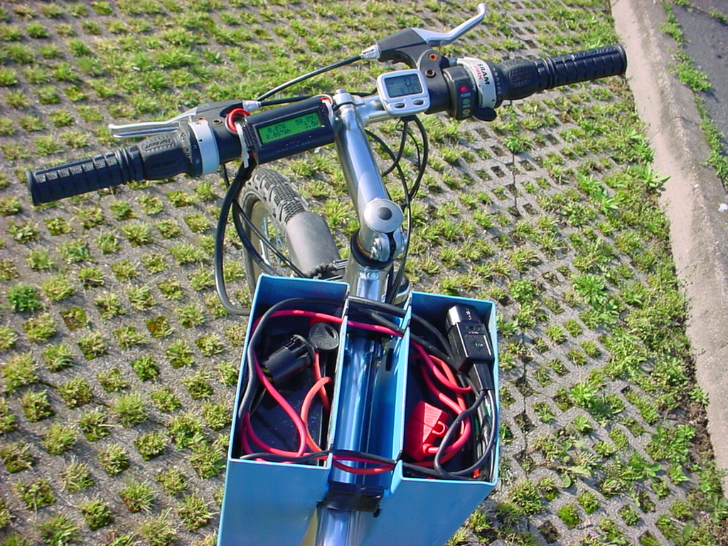

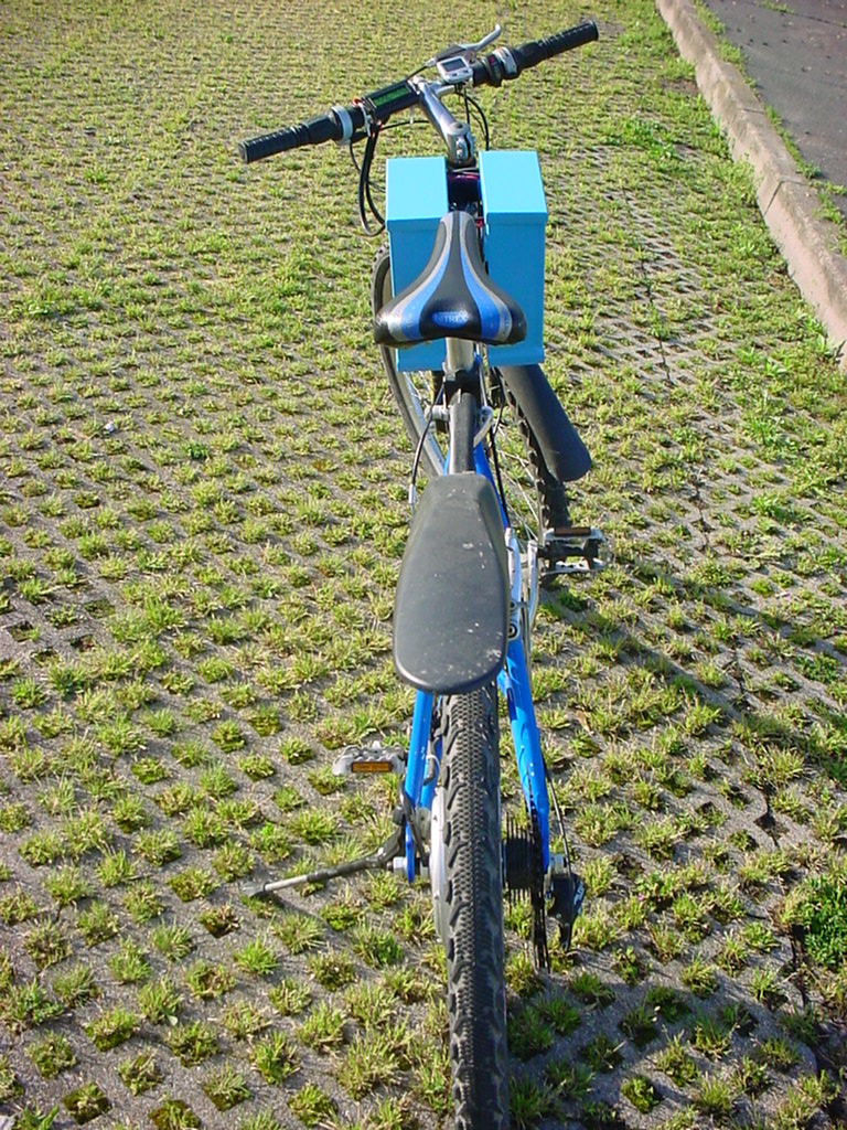

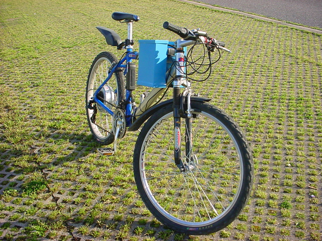

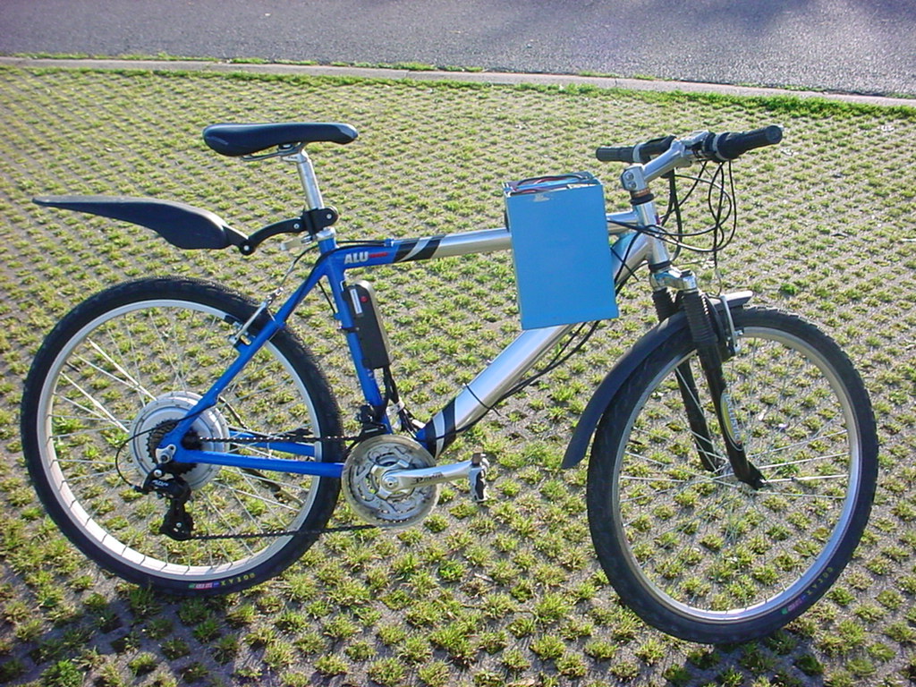

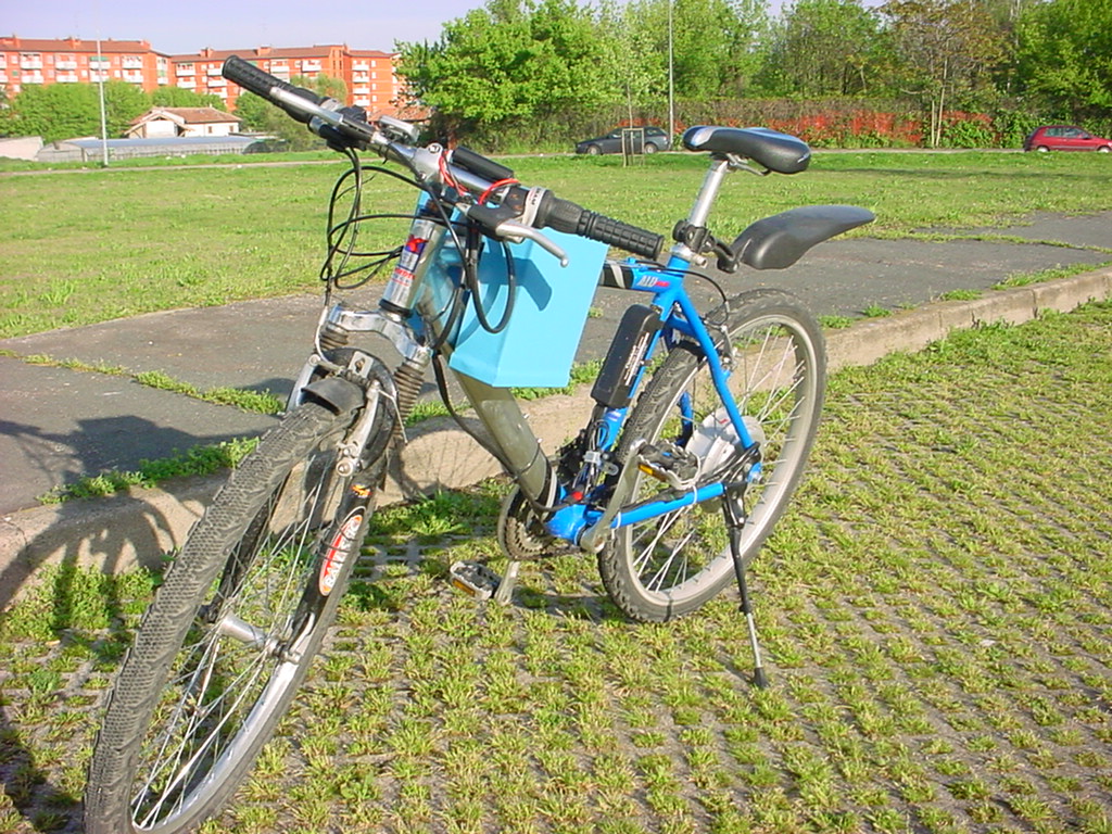

Ciao a tutti,
finalmente a Milano ha smesso di piovere per cui mi sono potuto cimentare nel servizio fotografico promesso alla mia fedele MTB.
Il lyte proviene dalla ASVEA, come di consueto, ed ho optato per il motore posteriore dato che la mia MTB non ha i supporti per il portapacchi posteriore di conseguenza non sapevo dove metterci le batterie. Ed è così che ho pensato alla soluzione di un portabatterie da posizionare sulla canna..primo errore: mi sono recato con un mio amico in un'industria metallurgica che lavora principalmente con la lamiera e ci siamo fatti costruire la "scatola" con la lamiera da 2 mm; 4,4 Kg di peso..va bè, potevamo usare quella da 1 mm ma ormai era fatta (35€). Comunque l'idea era quella di metterci 4 batterie Fiamm 7,2Ah (peccato che ho scoperto solo alla consegna che non erano le deep-cycle, secondo errore, ma ormai era fatta anche questa..) per cui il tutto è alimentato a 48 V.
Devo dire che il portabatt centrale e in alto non dà particolare fastidio, le ginocchia hanno ancora 4-5 cm di distanza, e il peso (circa 15Kg) neanche, anzi sembrerebbe stabilizzare l'anteriore perchè la bici è ben bilanciata (dalle foto vedrete che è stabile sul cavalletto posteriore. Note dolenti:
1) l'autonomia. Sapevo che le piombo non sono un granchè ma prima di passare alla spesa delle lifepo4 volevo saggiare il campo con le pb (credo che si apprezzi meglio il top se prima hai provato il peggio), ma sinceramente non credevo che a 12-14 km la spia gialla iniziasse già ad accendersi...
2) l'acceleratore a pollice. Dalle foto vedrete l'asimmetria dei due freni, quello sinistro l'ho alzato per poter posizionare meglio il thumb altrimenti mi viene male al pollice..
cmq, provo a postare qualche foto per sentire i vostri graditissimi giudizi, sperando che non vengano giganti...

Inserito il - 22/04/2008 : 19:53:07  Mostra Profilo Invia a elle un Messaggio Privato  Rispondi Quotando
non avevo mai visto questa soluzione ed è interessante l'effetto di stabilità che dichiari... a parte questo mi chiedo però qual è il vantaggio rispetto a una borsa morbida assicurata alla canna, che sarebbe più leggera
l'autonomia così ridotta sorprende anche me... o non pedali proprio o le batterie non sono quelle giuste...
l'acceleratore a pollice... c'è chi lo ama e chi lo odia (ma più spesso chi lo odia odia quello crystalyte)... vedo che però che il cambio non ti consente di sostituirlo con una manopola... dovresti frugare un po' nei forum americani: c'è chi lo modifica, non mi ricordo che fanno...
edit: guardati un po' anche questa vecchia discussione
