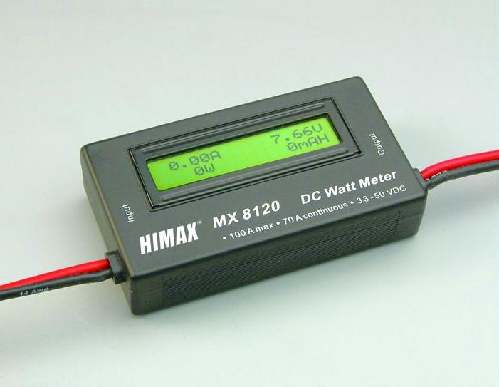

Inserito il - 16/05/2008 : 13:48:31  Mostra Profilo Invia a dido un Messaggio Privato  Rispondi Quotando
Secondo voi li vale sti euro?

Aspetta Dido, è come il mio solo più potente.
Il mio ha i seguenti difetti:
- non è impermeabile
- segna i milliampere consumati e non i watt
ma soprattutto, da un po' di tempo dopo un po' che è sotto tensione improvvisamente non mostra più i dati e perdi tutto.
Sembrerebbe al raggiungere di una certa temperatura, ma non sono sicuro (se lo lascio attaccato alla batteria nel frigo funziona perfetto per ore)

Il problema piu' grave, gia' segnalato, e' che arriva fino a 50V e non e' quindi "universale" per i voltaggi 24-48V e a seconda del tipo di batteria.
Il Watts'Up sta dentro per un pelo, le LifePO4 arrivano nella scarica fino a 53V e in carica quasi a 64V. Per 20 euro in piu' forse conviene.
PS: Parlo delle LifePO4 a 48V, ovviamente, ma anche il piombo, per analogo voltaggio, sta a fatica nei 50V.
Job, tu che mandi il Nano a 48V, a quanto ti segna il pack?

job ha scritto:
Se mi dici cos'e' il pack provo anche a risponderti
Se ricordo bene, colleghi in serie due battery-pack da 24V, per farne uno che e' la somma dei due, cioe' a 48V. Se misuri con il tester, potresti vedere che il voltaggio totale risulta superiore a 48V e forse ben oltre a 50V, che e' il limite di funzionamento del Wattmètre MX 8120 Multiplex. Ti e' facile verificarlo?
direi che non ci sta proprio, a me la 36 volt al litio mi arriva a 41-42 volt a piena carica .Penso che la 48 volt dovrebbe arrivare a 55-56 volt a piena carica

tanto più che la tensione nominale di quelle panasonic è 26V e non 24... ma non credo che job voglia questo apparecchio per sé

mazott ha scritto:
purtroppo non ho avuto tempo di misurare col tester e da domani a sabato sono a Milano. Quando collego le 2 panasonic l'apparecchio segna 49,5volt che restano sempre costanti. I consumi li registra fedelmente, purtroppo il mio si è dimostrato difettoso col fatto che si spegne il monitor (all'inizio non lo faceva) e lo fa sia a 36 che a 48 volt. Motore e batteria continuano a funzionare regolarmente anche se lui ha il monitor spento e se lo stacchi un secondo e lo riattacchi funziona di nuovo anche lui.
Potrebbe essere che sia stato fatto lavorare al limite dei 50V. Io, sia col Watts'Up che col Doc Wattson, che sono assai simili, sconfino regolarmente oltre i loro 60 ma ammetto di aver sfidato la fortuna.
