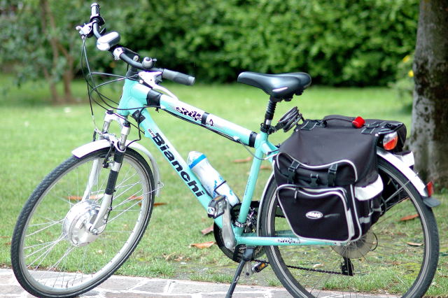

io ho provato sia un anteriore (nine) sia un posteriore (408) e ti posso dire che la differenza si avverte solo in termini di pesi, per cui dipende molto dove metti le batterie..
se le vuoi sul portapacchi posteriore allora è meglio che il motore sia ant, così fai 6-7kg davanti e 10-15kg dietro (ovviamente dipende dal tipo di batterie, piombo o ni-mh o lipo)
mentre se "ingegni" un montaggio centrale delle batt (ad es nel triangolo del telaio) secondo me è indifferente se il mot è ant o post..
se vedi le foto della mia mtb (vedi discussione) ho le batt sulla canna...
ebbene, passando dal 408 al nine la differenza è stata nulla, almeno questa è la sensazione che ho avuto io..
per le salite è ok il 409 ma molto meglio il 411
mentre il nine FJ-205 (non tutti i nine sono uguali) che ho io è altrettanto buono, anzi sembra fatto proprio per le salite
non ho molto chiara la diff 350W 48V o 250W dell'asvea, se vuoi sentiamo Mario di Asvea (ci scriviamo ogni tanto, è una persona squisita e non lo fa per lucro, infatti la ASVEA è una onlus, è disponibilissimo)
ultimo aspetto, la pedalata: in ogni caso la pedalata non cambia, hai i rapporti uguali a prima, hai la ruota libera, l'unica diff è che hai dei kg in più (per forza!) e una leggera resistenza all'avanzamento offerta dal motore, ma è normale, è un motore con all'interno dei magneti, non potrebbe fare altrimenti, e non cambia se all'ant o al post, è sempre lo stesso motore
quello che può cambiare è che un motore progettato per dare più coppia a bassi giri potrebbe offrire più resistenza, ma posso dirti che il mio nine pur essendo un motore da salita quasi non lo senti

si direi che è un buon rapporto qualità/prezzo, io lo sto provando da circa due settimane a 36V, sabato lo "alzo" a 48V e vediamo come và...
ti farei anche presente che joffa sta aspettando la fornitura dei motori nine, al limite se vuoi vedere gli effetti della concorrenza Asvea-Wheelkits potresti aspettare un pò..
però non so quanto, joffa è da un pò che aspetta, magari il container è già in porto per le verifiche di dogana..

il controller è da 36V ma parrebbe che può sopportare tensioni più alte in quanto il cut-off lo ha in basso (se non erro a 32 e rotti Volt) per evitare di scaricare troppo le batterie
in sostanza aggiungo in serie una batteria e faccio i 48V
mario non ti risponde perchè evidentemente è subissato di mail..lui di lavoro fa altro e si occupa di Asvea nel tempo libero..cmq mi pare di capire dalle foto che il modello è FJ-205, come il mio

no, il 48V ha un cut-off di 42V (se non ricordo male) e se lo alimenti a 36V non si accende neanche..
meglio il 36V portato a 48V, ma aspetta che faccia il test che se qualcosa va male almeno brucio la centralina solo io...
a 36V va a 20Kmh in modalità bassa potenza, a 29kmh in modalità alta potenza, sempre senza pedalare, se pedali aumenti la velocità e riduci l'assorbimento di potenza (leggi la mia discussione)
a 48V non lo so ancora, devo provare...

notevolmente è un parolone...aumenta sì l'autonomia perchè passi da
36V*7,2Ah=259,2Watt a 48V*7,2Ah=345,6Watt, cioè 86,4Watt in più
okkio che 259 e 345 Watt sono teorici, non ti aspettare di poterli prelevare tutti dalla batteria, le batt al piombo non si scaricano mai al 100% (un pò perchè non erogano corrente fino alla fine, un pò perchè non devi altrimenti muoiono per sempre)
se va bene ti forniscono il 50% della loro capacità totale, se va bene..
lascio la parola ai più esperti, io non ho ancora capito quanto può dare realmente una batt al piombo, ho solo capito grazie a mazott che la curva di scarica è migliore quando si hanno batt con amperaggi/ora consistenti
che so, una 15Ah o meglio 20Ah

secondo me i valori del nine sono diversi.
1) ho proprio l'impressione che bassa potenza sia bassa potenza e non meno velocità e più potenza.
2) il motore in alta potenza mi tira fino a 28 se sono in piano e non ho vento contro, ma stacca a 31, cioè fino a 31 tira, ovverosia sento il ronzio, a 32 fine del ronzio. ovviamente a gambe riesco a raggiungere i 32 e per poco perchè dopo schiatto.
la bassa potenza mi tira fino ai 20 poi o aiuto di gambe o ai 26 non ci arrivo proprio.
in alta potenza stai tra i 28 e i 30 spingendo sui pedali e senza vento, ma più 28 sulle lunghe percorrenze.
ho batterie lipo 36v 10A
nine continent e lifepo 36V 10A. back in business
manneron
401 Messaggi
Inserito il - 24/05/2008 : 15:42:42  Mostra Profilo Invia a manneron un Messaggio Privato  Rispondi Quotando
allora, oggi fatto viaggetto. questi sono i dati
km percorsi 19,3
tempo in movimento 41,11 minuti
media di movimento 28,1 kmh
il viaggio tra andata e ritorno è stato di 39,5 kmh. per ora batterie ancora cariche. 36V 10A lipo, ma io pedalo e ci metto del mio, uno sforzo medio che mi permette la respirazione solo nasale, tanto per capirci. Voglio arrivare a fine carica per vedere quanto riesco a fare. la stanchezza al ritorno non è eccessiva come quando andavo solo a pedali. dopo esco di nuovo per andare da un'altra parte e oggi non devo andare a correre perchè ho fatto abbastanza attività fisica.
ah, tutti i dati rilevati col satellitare, quindi niente valori approssimativi dei contachilometri da bici.
ora aspetto qualche valore con nine a 48V
mi servono almeno 5-6km all'ora in più perchè non sopporto di essere superato dalle bici da corsa!
ovviamente solo su circuito privato. e mi raccomando, luci bene allacciate e casco sempre acceso anche di giorno.

manneron
401 Messaggi
Inserito il - 24/05/2008 : 18:54:35  Mostra Profilo Invia a manneron un Messaggio Privato  Rispondi Quotando
non ricordo su che bici è montato il kit - sicuro che è adeguata a salire ancora di velocità?
pesa una tonnellata
28 kmh di media è una media alta
è solo la media di movimento, il satellitare toglie il 1 minuto e 34 di fermo ai semafori, altrimenti la media era 27 per l'andata includendo le fermate.
al ritorno me la sono presa comoda e dovevo anche mangiare finchè tornavo, i valori complessivi sono
viaggio 39,5
media totale 24,4
media di movimento 26,8
tempo totale 1,37h
tempo di movimento 1,28h
sosta 8,41minuti
mi ha superato uno in bici da corsa, mentre un gruppo che ad un certo punto stava davanti a me non sono riuscito ad avvicinarlo.
quello in bici da corsa aveva i polpacci che saranno stati il doppio dei miei e mi ha superato direi agevolmente. ma si era perso al giro?
andare in giro di sabato è umiliante, troppe bici da corsa, anche se però ci sono meno macchine. il mio punto forte è la partenza e le rotonde, lì le macchine e i camion per 50mt li brucio (ovviamente se partono normali). le altre bici e quelli a piedi mi guardano tutti. che ho di anormale? deve essere il freno a tamburo anteriore: troppo grosso.

manneron, che rapporti hai? per caso quella bianchi è una 28"?
manneron
401 Messaggi
Inserito il - 24/05/2008 : 23:35:45  Mostra Profilo Invia a manneron un Messaggio Privato  Rispondi Quotando
la bianchi è una 28, rapporti? boh, ho tre corone davanti e 8 dietro.
