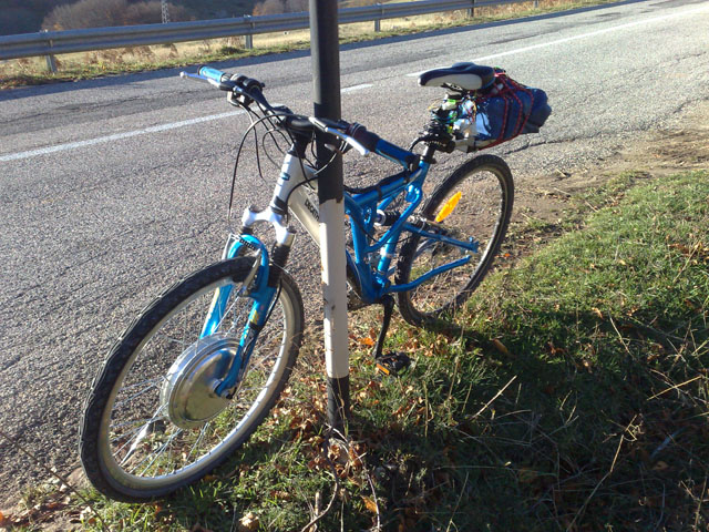

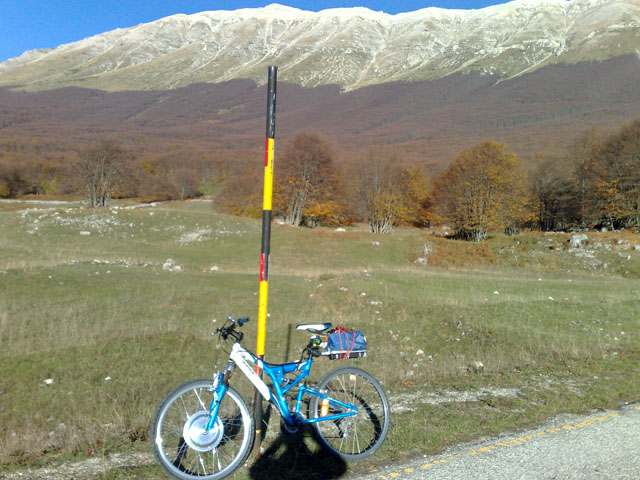

Avevo due bici in cantina inutilizzate da anni e ho deciso di provare a motorizzarle. Ho comprato due kit Nine, uno da Asvea e uno da Joffa. Avendo due batterie della Helkama a 26V 10 A ho pensato di metterle in serie, così da ottenerne una da 52V 10A. Il primo kit che mi è arrivato è stato quello di Asvea costato 170 euro. Il motore è marcato come F205 24V/180W e la centralina è da 36V. Una volta montato il kit ero un po’ dubbioso sul fatto di provarlo a 52V. Ma ho voluto tentare la fortuna. Risultato veramente ottimo !!!. Il motore a 52 V tira moltissimo, non ho montato ancora il contachilometri e quindi è una sensazione a pelle, ma la velocità in pianura, mettendo un rapporto lungo e aiutandosi con la pedalata dovrebbe sfiorare i 40 km/h. Ma soprattutto va molto bene in salita, io faccio sempre percorsi in montagna con salite anche di un certo spessore, ma anche su tratti lunghi al 15% il motore non da segni di cedimento.
La bici è una RockRider 5.2 biammortizzata comprata a Decathlon nel 2002, la cosa che mi ha fatto molto piacere è che il montaggio della ruota sulla forcella non ha avuto il minimo problema. Non ho messo le rondelle, ma tra il motore e la forcella rimangono 2/3 mm per cui non vi è attrito. Rimane il problema delle rondelle esterne con i dentini che vanno ripiegate maggiormente per farle entrare nell’intaglio della forcella. Non ho montato il PAS, mentre ho montato i freni di cut-off. Sulla centralina c’è l’indicazione della rigenerazione, ma non ho capito se la cosa funzioni o meno.
Un altro dato ottimo è quello del consumo, oggi ho fatto un percorso montagnoso di 50 km con 900 m di dislivello, alla fine avevo consumato quattro led su cinque (sempre aiutandosi pedalando ma con uno sforzo moderato). Inoltre alla fine della salita sia il motore che la centralina erano appena tiepidi, segno di uno sforzo non eccessivo.
L’altro kit, un FH154 48V/350W non l’ho ancora montato, ma quando ho un po’ di tempo vorrei smontare la ruota FH205 e montare l’FH154 per compararne le prestazioni. Dopo questa prova mi viene da supporre che le centraline dei Nine siano in realtà tutte eguali, quello che cambia è l’etichetta che viene appiccicata sopra (ma è solo un’ipotesi, un giorno vorrei smontare le due centraline da 36V e da 48V per vedere se i componenti sono gli stessi).
Un altro dubbio che ho riguarda l’affidabilità dei componenti di kit così economici nel tempo, ma questo lo potrò testare solo dopo un uso prolungato e intenso, speriamo bene !
Allego una foto della bici, ho ancora il problema della sistemazione delle batterie e l’assemblaggio che si vede è assolutamente provvisorio.
Saluti a tutti.

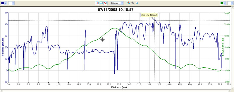

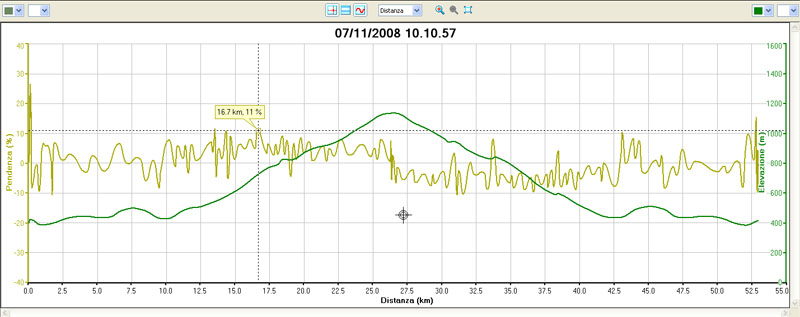

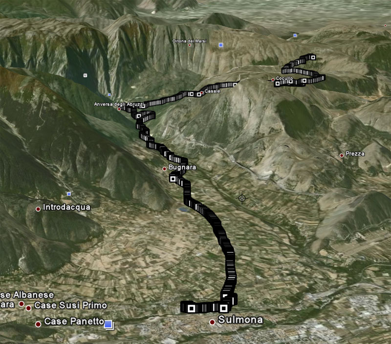

Oggi ho fatto una prova "seria" con l'FH205. Un percorso di 53 km con 900 m di dislivello. Ho anche montato un amperometro per misurare l'assorbimento di corrente. Ho sempre pedalato ma senza grande sforzo. Dato per me molto positivo è il consumo di corrente. Con l'acceleratore a pollice posso dosare l'intervento del motore, così facendo al termine del percorso avevo consumato solo metà della batteria: 5 A/h su 10 A/h. Questo consumo fa intuire un'autonomia in pianura che potrebbe essere superiore ai 100 km, un dato che per me, considerando una batteria da 48V e di soli 10A/h, è molto sorprendente. Con la kalkhoff (motore Panasonic) sullo stesso percorso avrei consumato tutta la batteria.
Ho avuto modo di apprezzare molto le doti del FH205, lo si può sinteticamente classificare come un vero "mulo", con grandi qualità di scalatore. In pianura tiene facilmente una velocità media di 32 km/h, un dato più basso di quello che avevo malamente intuito in una precedente prova fatta a naso senza contachilometri.
Il consumo in salita si è mediamente attestato sui 3A/h, ho notato l'importanza di partire da fermo con un rapporto agile, sfruttando solo il motore si hanno dei picchi di corrente che arrivano a superare facilmente i 10A/h . Nota negativa dell'acceleratore a pollice è che la mano si stanca facilmente nel tenere premuta la levetta dell'accelleratore. Sarà forse per il freddo, ma ogni tanto mi dovevo fermare per far riprendere la circolazione sul braccio.
Le batterie da 26V 10A/h messe in serie non danno segni di affaticamento, e dopo parecchi percorsi sembrano efficenti come prima.
Allego due grafici che mettono in rapporto l'altitudine con la velocità e l'altitudine con la pendenza, e una immagine di Google del percorso.

Inserito il - 07/11/2008 : 18:36:20  Mostra Profilo Invia a elle un Messaggio Privato  Rispondi Quotando
molto interessante!
non ho capito bene fino a quali pendenze più o meno ti pare indicato questo motore
il dato del consumo è effettivamente notevole - però ho l'impressione che tu abbia pedalato come avresti fatto col panasonic, o insomma non ti sia lasciato portare (un consumo di 5Ah a 48V corrisponde appunto a quello di una batteria 10Ah 24V)

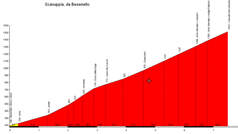

Per quanto riguarda la salitona della Scanuppia io ho preso il profilo altimetrico dal sito delle salite d'Europa, in genere quando ci sono punte di pendenza, anche molto brevi, la cosa viene segnalata sul grafico. Io non mi fiderei tanto delle impressioni visive, molte volte si sente dire quella è una salita al 20% per poi verificare che non è più del 12-14 %.
Sotto è il profilo altimetrico ufficiale della Scanuppia, che penso tu conosca molto bene.
