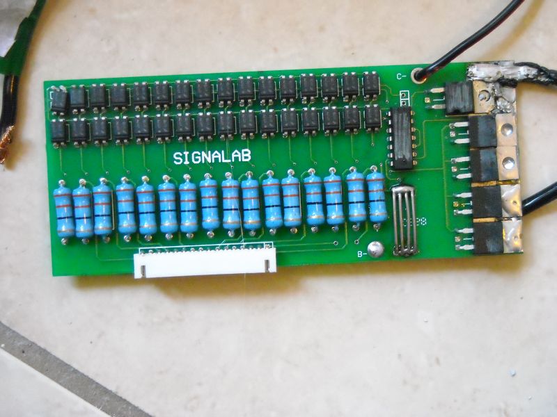

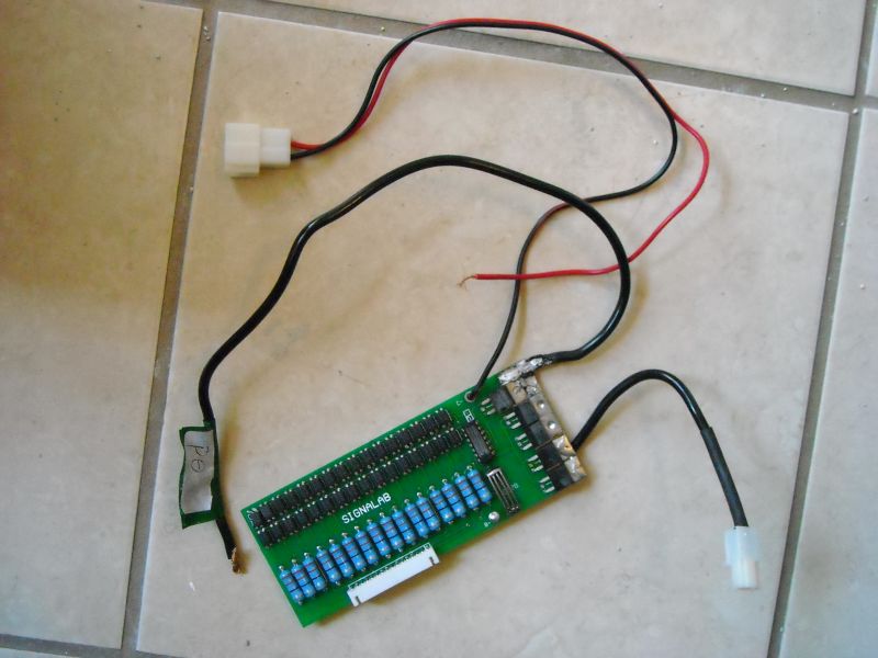

Puoi postare lo schema di collegamenti e una foto del BMS appena montato?

Provero' a scattare qualche foto. Comunque e' il classico pacco di mp3hk, che arriva gia' con i connettori. Tendo a escludere anche un problema di cablaggio in fabbrica perche' il comportamento e' identico dopo aver cambiato sia il BMS che il charger.
Come prudentemente consiglia mazott, continuo a non fare nulla. Pero' temo che l'inghippo stia dentro alla batteria: devo aprirla... L'alternativa e' ipotizzare che per due volte di fila mi abbiano mandato un BMS che non va. Sto curiosando adesso su ES: in effetti ritrovo il mio sintomo con il medesimo BMS (venduto da un altro clone di mp3hk, cioe' Jimmywu66 oppure EastUnitedMusic).
Dal post in questione vi mando queste foto: il BMS e' identico al mio in ogni minimo particolare.

Sono sconfortato.
Dopo un bel po' di lavoro per smontare / dissaldare / risaldare / rimontare il pacco, tutto ha funzionato.
Per 5 minuti. Poi e' esploso il charger. Triste storia, e gia' nota. Ma adesso cosa faccio?
Ovviamente Lau Chan (Emma) mi sostituisce il charger in garanzia. Via nave, ci vogliono solo 9 settimane, e devo comunque rimandargli quello esploso, il che non e' gratis. Spendere con lui altri soldi per avere air mail, non ne ho proprio voglia.
Qualcuno e' riuscito a riparare i charger esplosi?
